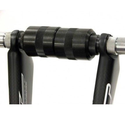

Undrar hur Parktool tänkt bocka till en kolfibergaffel?
    15 KB · Besök: 17
