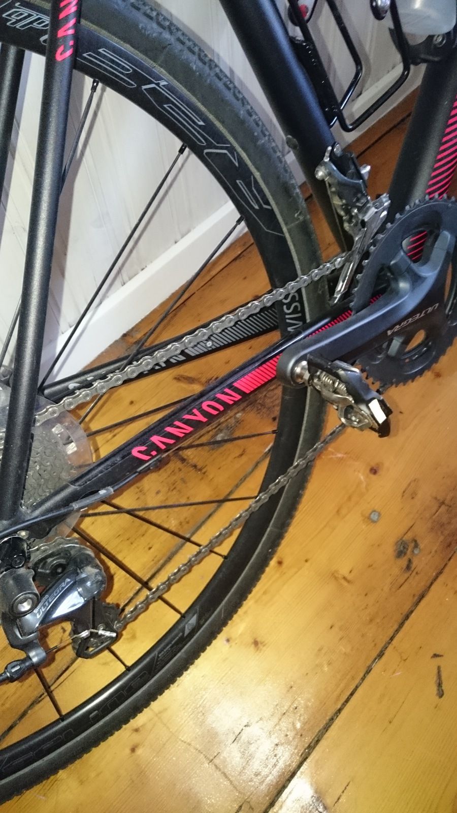

Nyrengjord med endast vatten, torkad och nysmord efter längre grusvägsrunda i ösregn, ingen jäkla avfettning. En kedja som faktiskt är 1,5 år och fortfarande i bra skick. (Ljudet som genomgrusad kedja förorsakar ger stor ångest, finsand överallt i varje skrymsle). C3 dry. När snön kommer blir det byte till dito wet, men inte vattenfast före dess! Äter ändå en del skit men betydligt mindre än skitbilliga allround-oljor!!!
Dry kräver ju lite tätare smörjning (efter att man tex överaskas av åskskurar ggr flera). Funderar dock starkt på att fortsätta med dry året om även om det innebär kärlek typ varje dag.
