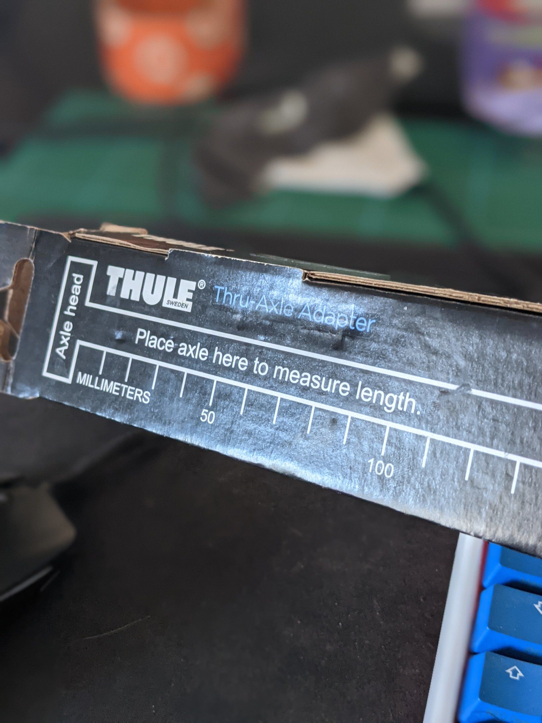

Om du åker förbi en butik som säljer Thule-axlar så kan du också mäta på deras kartong om det inte finns siffror på axeln.
