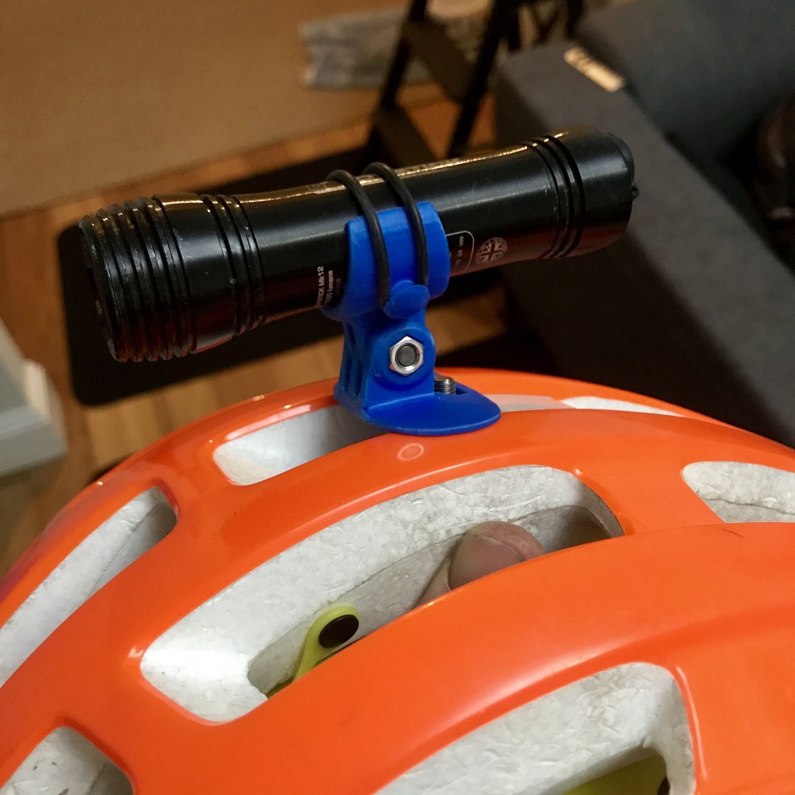

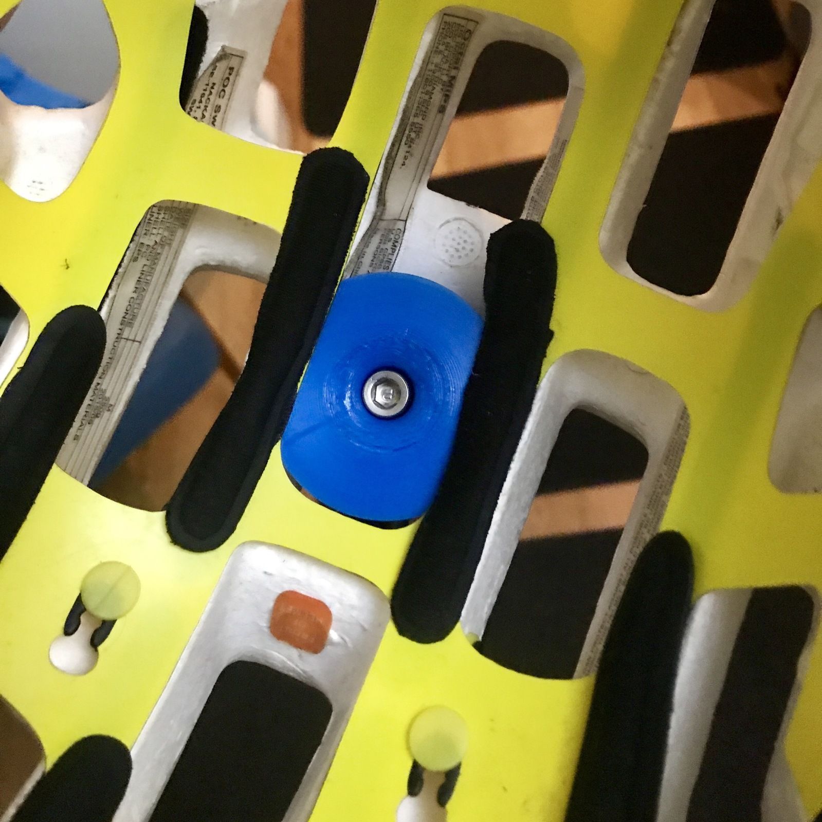

Jag 3D-printade dom här.
Det är en utveckling av det fäste som man kan köpa till Exposure-lampor. Deras fäste är smart, men inte välanpassat för min POC-hjälm pga dess stora ventilationshål.

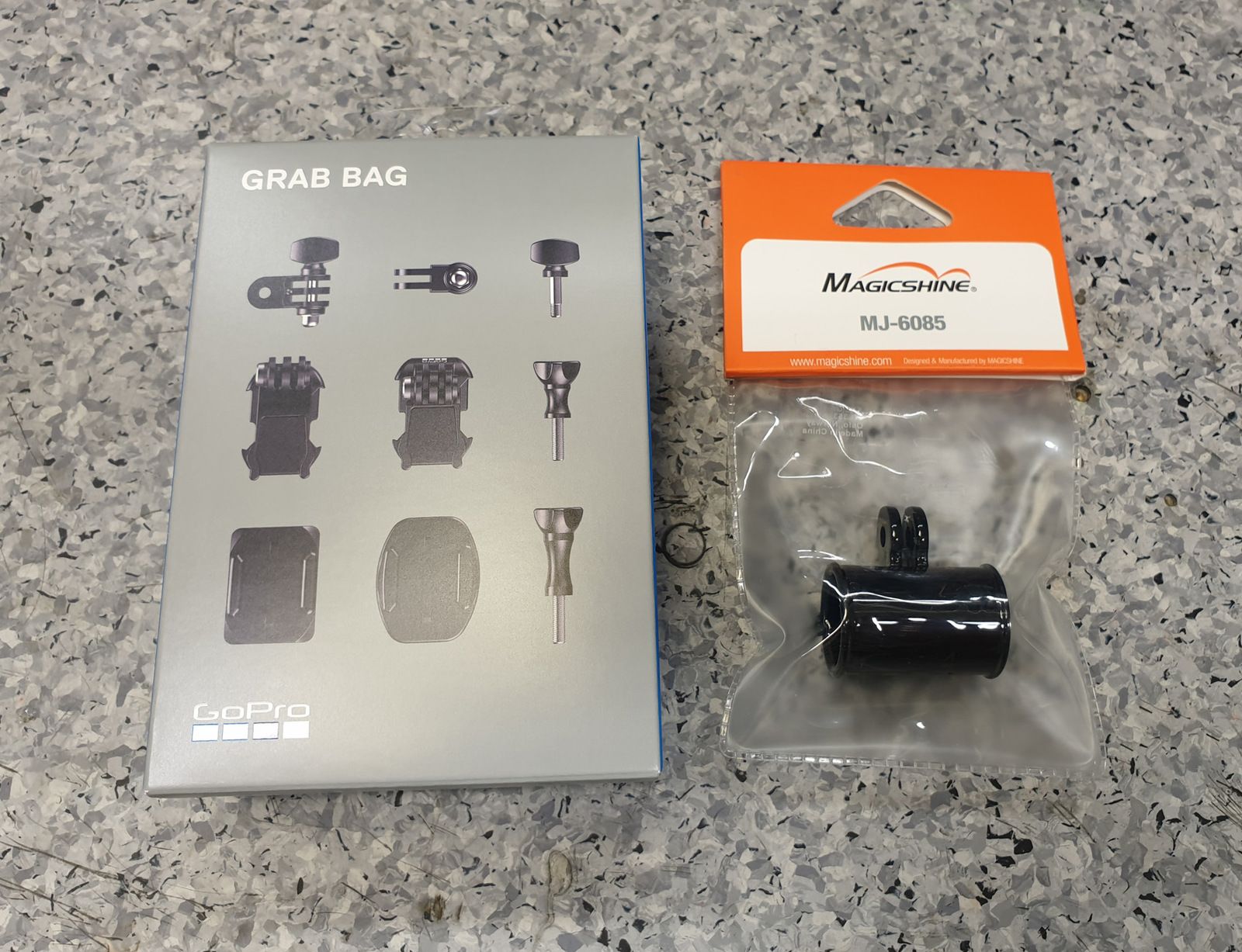

Jag tror att problemet är löst faktiskt. Såg att AX3L hade en snajdig Gopro-variant, så jag beställde just dessa:
https://www.xxl.se/gopro-cam-acc-grabbag-std-std/p/1129505_1_size_1
https://www.xxl.se/magicshine-gopro-adapter-til-magicshine-black-std/p/1092257_1_size_1
Går säkert att komma billigare undan om man står ut med att vänta ett halvår på kinagrejer, men det är NU lampsäsongen börjar;-)

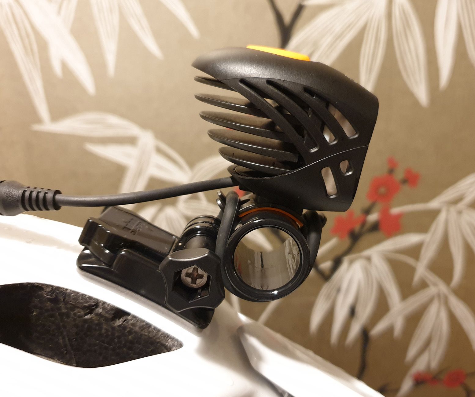

Jag har också följt min musa Ax3l och beställt goprofästeshybriden. Jag menar hur fel kan det bli om man följer en Scania ingenjör?
Bättre fäste för hjälmlampa

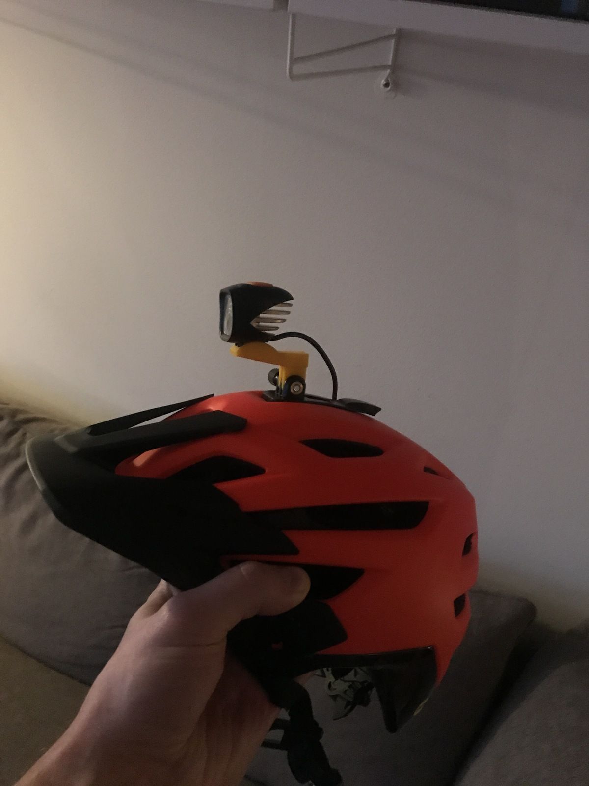

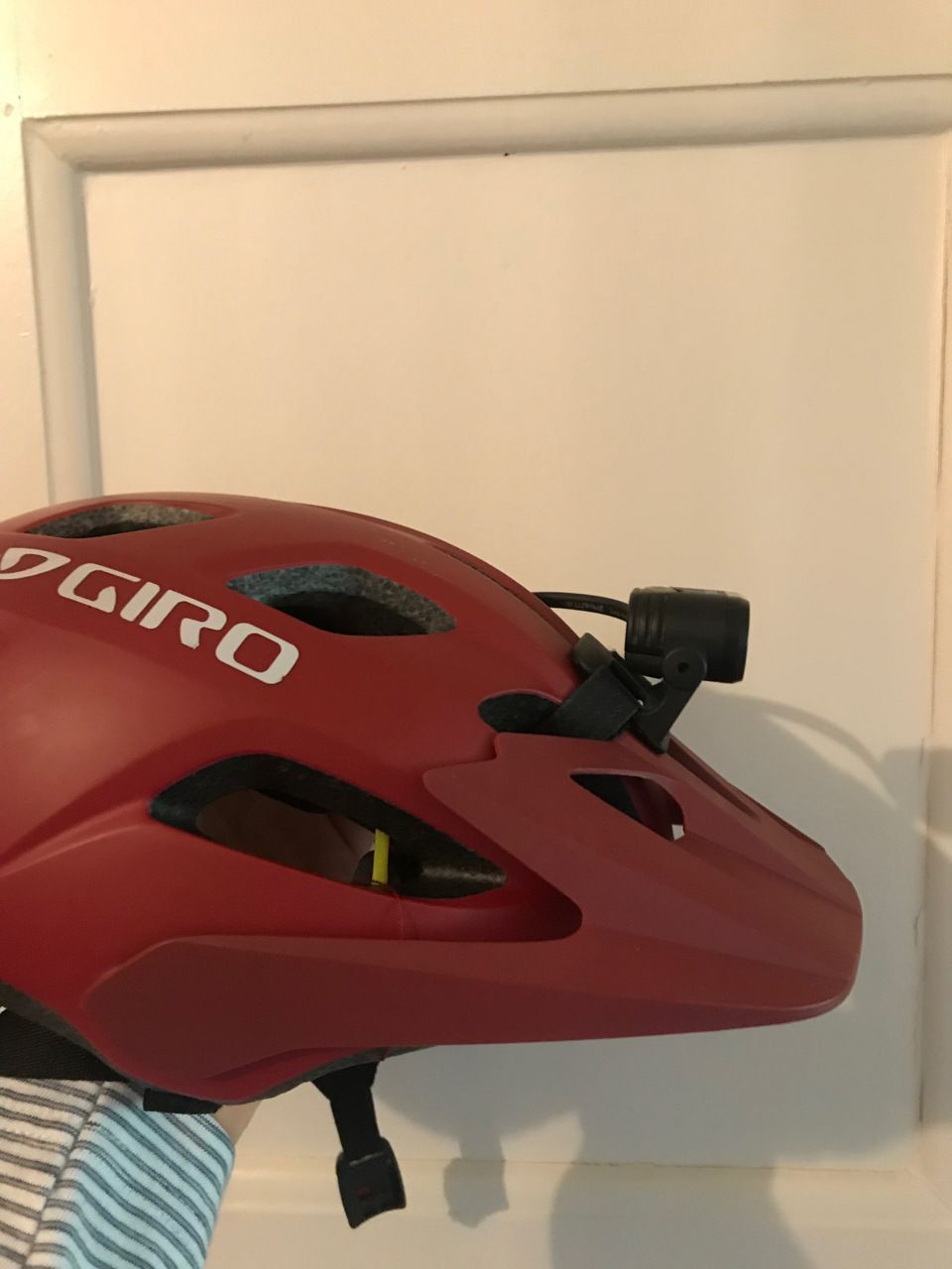

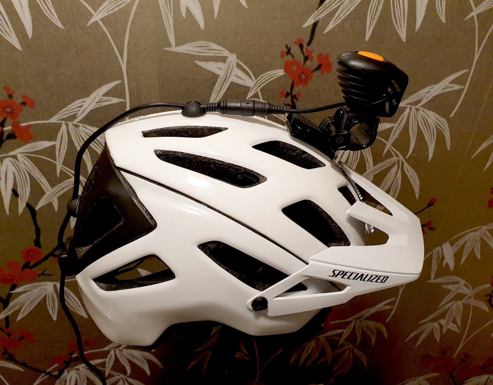

Grejerna kom idag och premiären är begången. Det blev skitbra får jag lov att säga! Sitter som berget och bygger mindre på höjden än de vanliga fulfästena. Får jag bara loss fästet från plattan (extremt hård passning mellan delarna) så kommer plattan inte störa utseendet nämnvärt på sommarhalvåret heller.
Sen kom jag på att jag tidigare köpt självhäftande kabelfästen för att kunna dra utanpåliggande dropper-vajer på en annan cykel. Dessa passade bra på hjälmen för att slippa att kabeln trillar ner åt sidan och då riskerar att fastna i grenar och skit.
Om man inte tycker sig behöva kunna skjuta upp hjälmens skärm så går det förstås att fästa lampan ännu längre fram och få ner höjden en skvätt. Däremot funkar inte just den här lampan om man sänker "röret" eftersom lampans fot ändå tar i där bak när man ska vinkla upp den lagom mycket.
Edit: Jag insåg just att man såklart får lägsta möjliga höjd om man först trycker lampans fot så mycket bakåt det går och sen justerar ljuskäglans vinkel med leden där skruven sitter. Kommer nog lite lägre då:-)

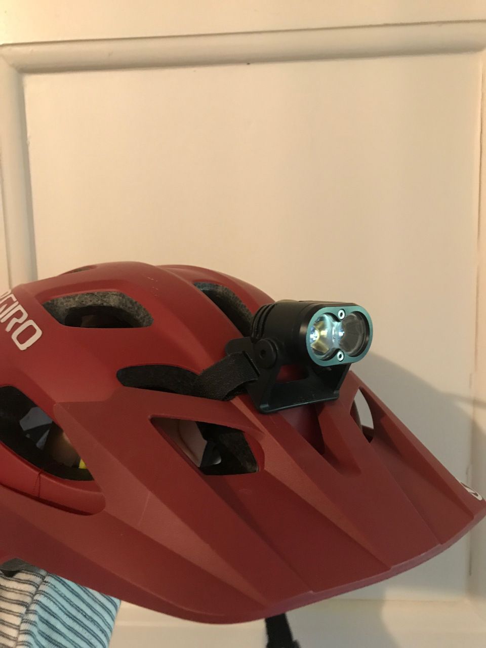

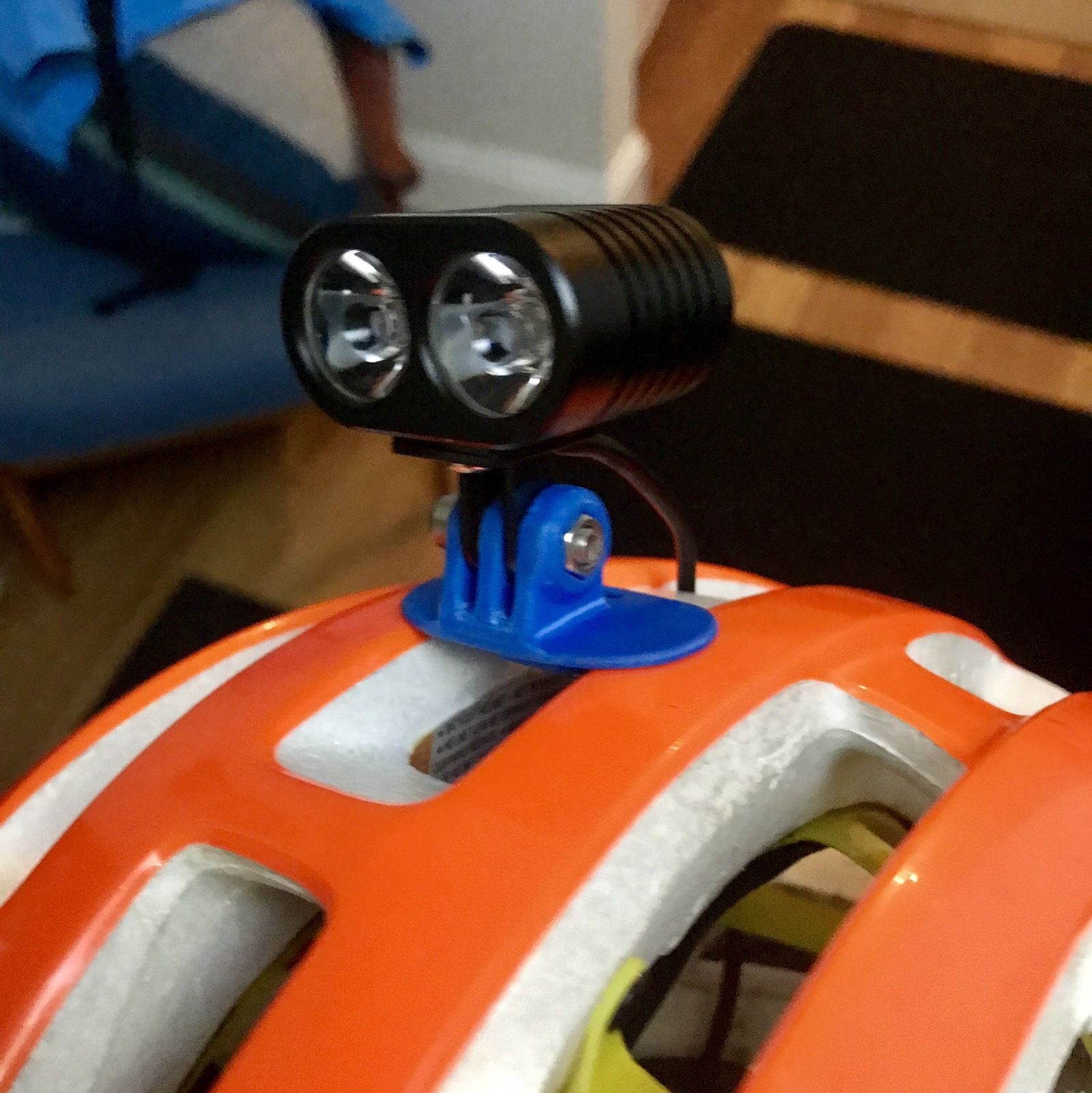

Till min hjälm fick jag med ett goprofäste, sen 3d-printade jag en sån mojäng som du har i påsen med orange förpackning, dvs en cylinder med goprofäste.

Jag hade för övrigt också en GIRO hjälm (dock lvg, men den fick tjänstgöra i skogen också i början) med ganska smala ribbor där en lampa kunde fästas utan problem. Tyvärr var det svårt att justera vinkeln på ett vettigt sätt, och hjälmen såg ut som fan när jag tog bort den.

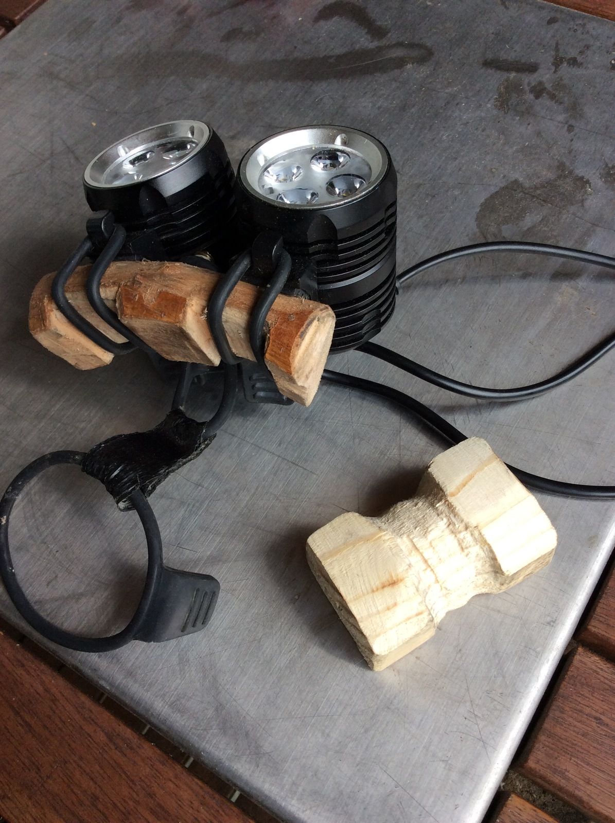

Nu när jag ska fixa lampa på hjälm tar jag ett rör av ungefär samma diameter som ett styre (plast, duschstång), kapar en lämplig bit och sågar/filar ur en kontur på ”undersidan” av röret så att röret går att ”sänka ned” i hjälmens ventilationshål. Tejpar och fixar så det inte ska skava. Sedan går det ofta hålla allt på plats med de lite längre gummisnoddarna.
+ Billigt, snabbt, väldigt låg profil.
- Får göra ny när man byter hjälm.
