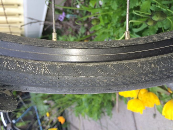

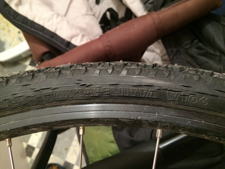

Kapar tråden lite!
Jag har ett par vinterdäck som jag upptäckte hade spruckit. Nokian W106. Inte många mil körda under tre säsonger jag har antagit att de bara är att kasta.
Sommardäcken Continental sportcontact tycker jag också spruckit mycket med tanke på att de rullat få mil.
Men på båda däcken så är corden och slitbanan hel. Kan man fortsätta köra på de däcken?
Jag har aldrig mätt vilket tryck jag haft på de däcken men jag har pumpat de med en liten handpump så jag kan inte tänka mig att jag kört med alltför högt tryck...
    61.4 KB · Besök: 552
    70.2 KB · Besök: 325

Jag hade inte brytt mig om det där. Gummit på sidorna är mest som skydd åt corden. Kika hur det ser ut då och då så att du inte blir överraskad om det blir sämre bara.

Hur förvarar du vinterdäcken över sommaren?

Oisolerat garage. Mörkt men tempen varierar såklart med utetempen.
Bakdäcken spricker!
Spontant lågt tryck, de kan uppstå sånna sprickor om man förvarar väldigt kallt - under nollan, vilket man bör ha tagit höjd på för ett vinterdäck kan man tycka :).
Jag har kört rally på däck med större och värre sprickor än det där - bara åk.

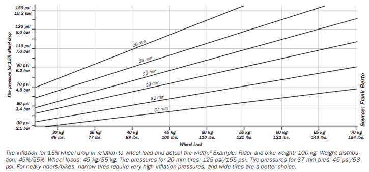

Tror det har mycket mer med gummikvaliteten än lågt tryck att göra om däcken spricker. Vissa (oftast billiga) däck självspricker numera efter ett år eller två. Däck som tillverkades på den tiden de jobbade i däckfabrikerna kedjerökandes i ångor av mjukgörare och lösningsmedel, höll sig fräscha i decennier.
Däcken på bilderna ovan är det bara att cykla på med tills de nöts ut.
Lämpligt tryck i däcket beror på bredden och belastningen. En lättare person bör ha lägre tryck än en tyngre med samma däck.
från http://www.bikequarterly.com/images/BQTireDrop.pdf
