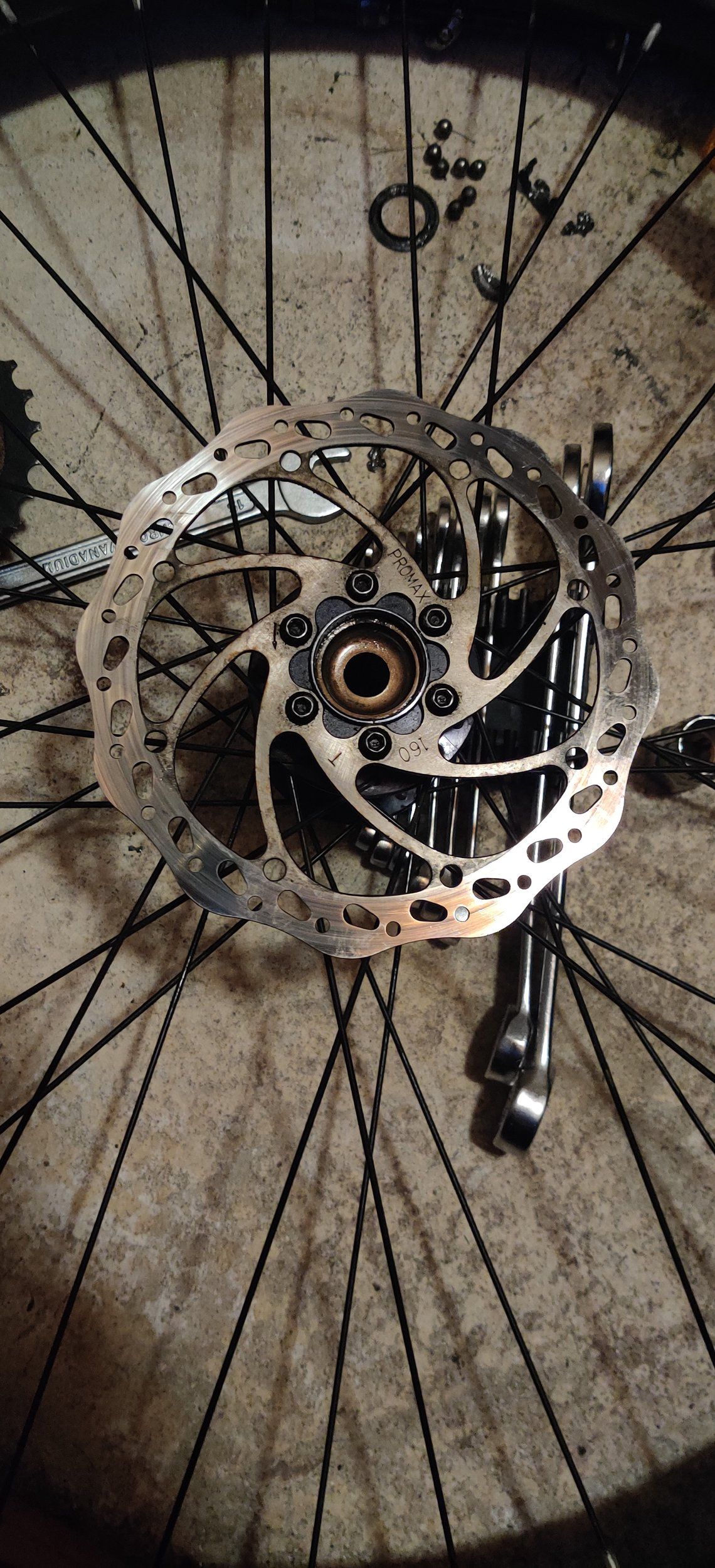

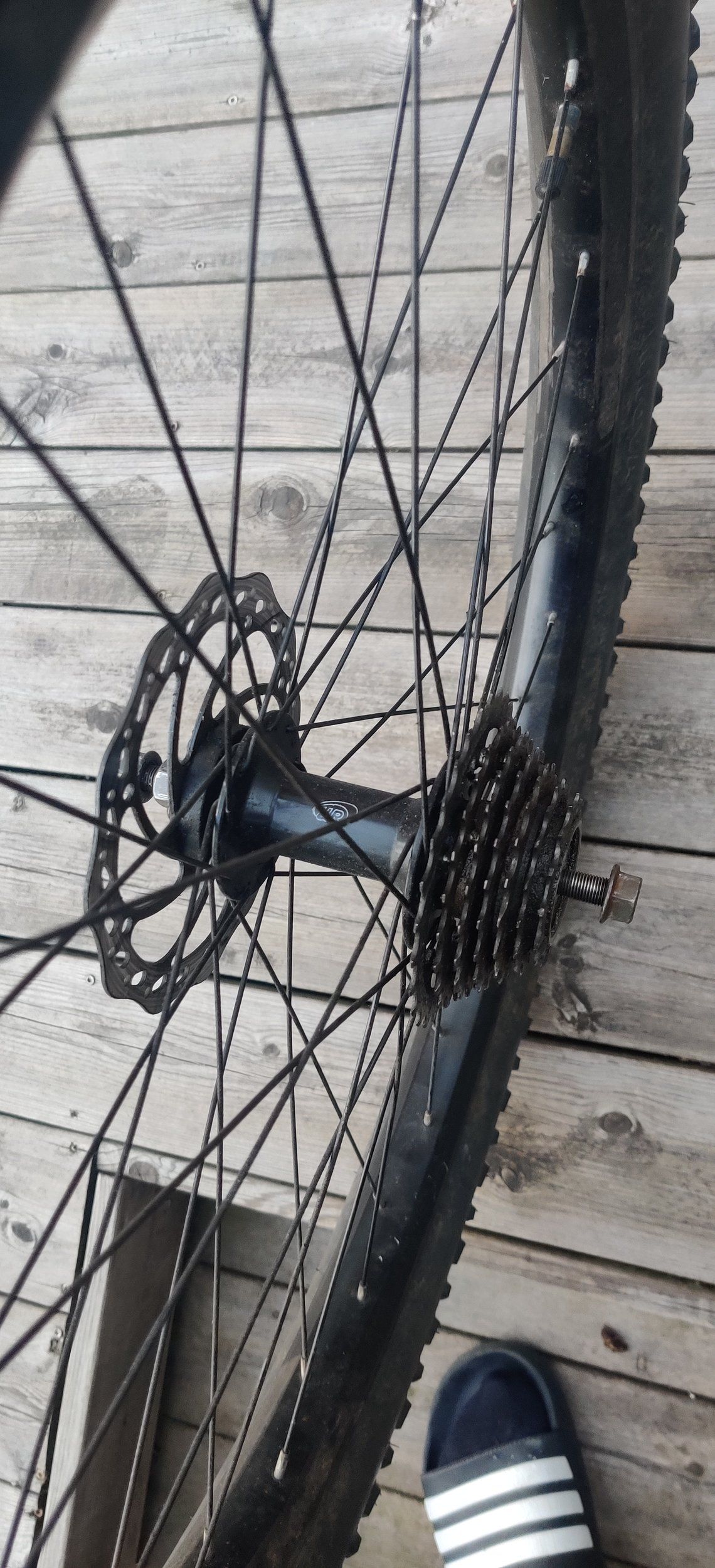

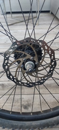

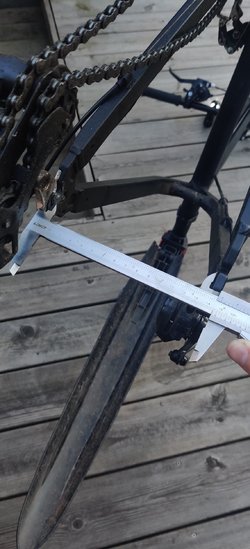

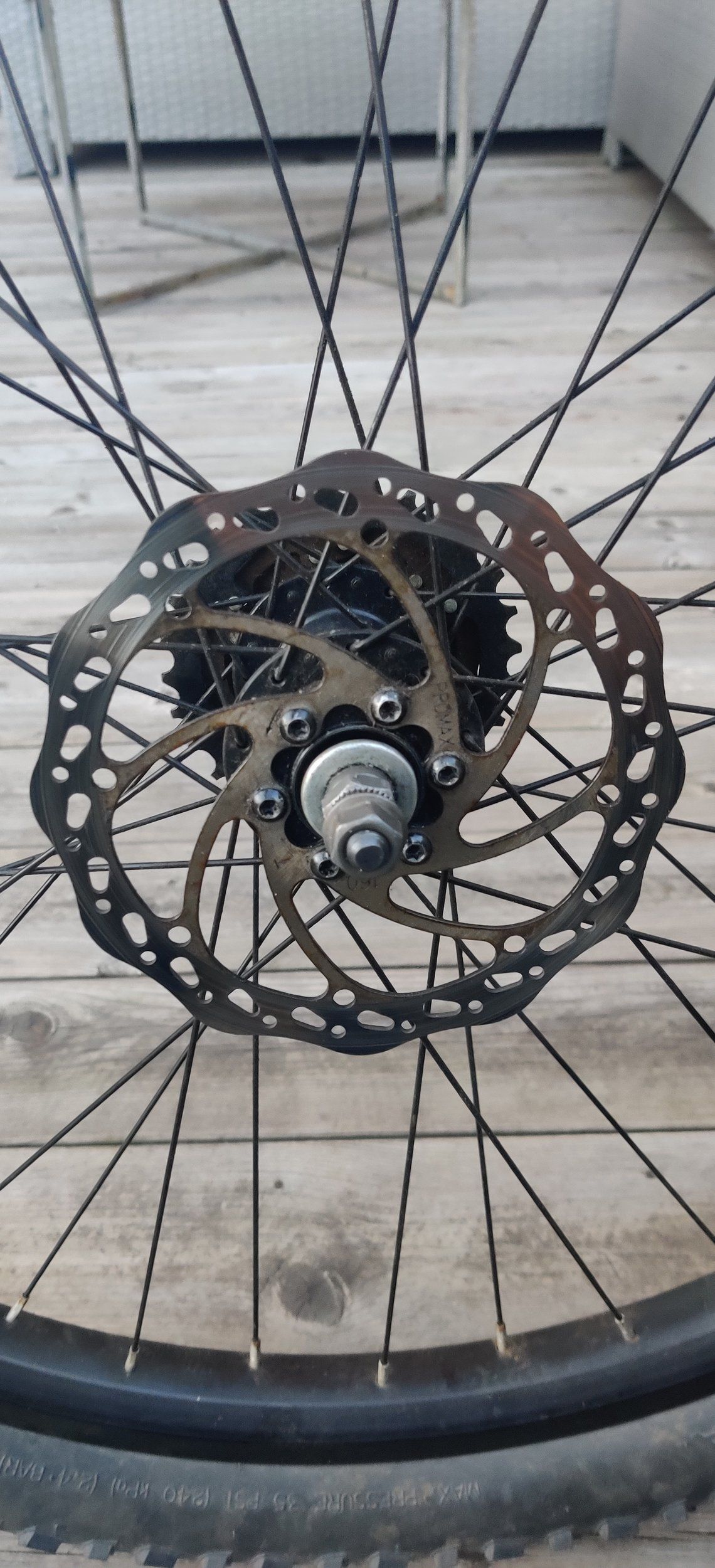

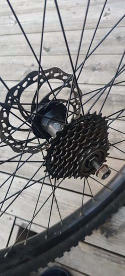

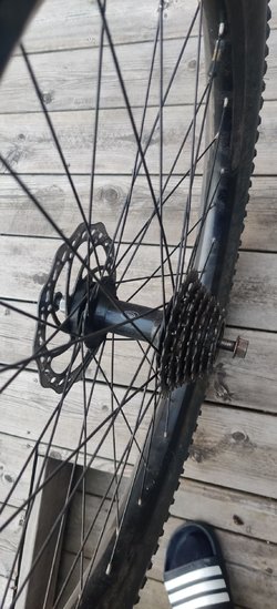

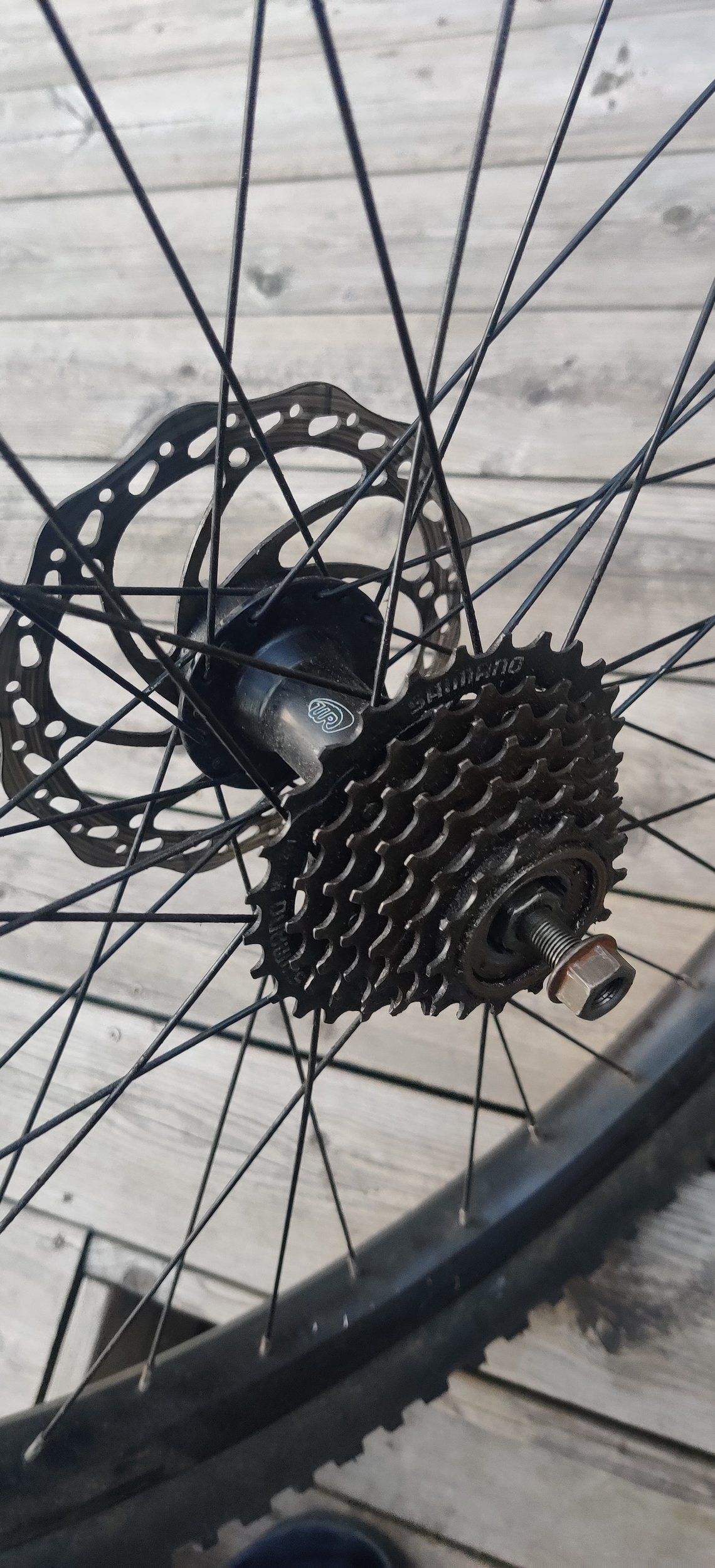

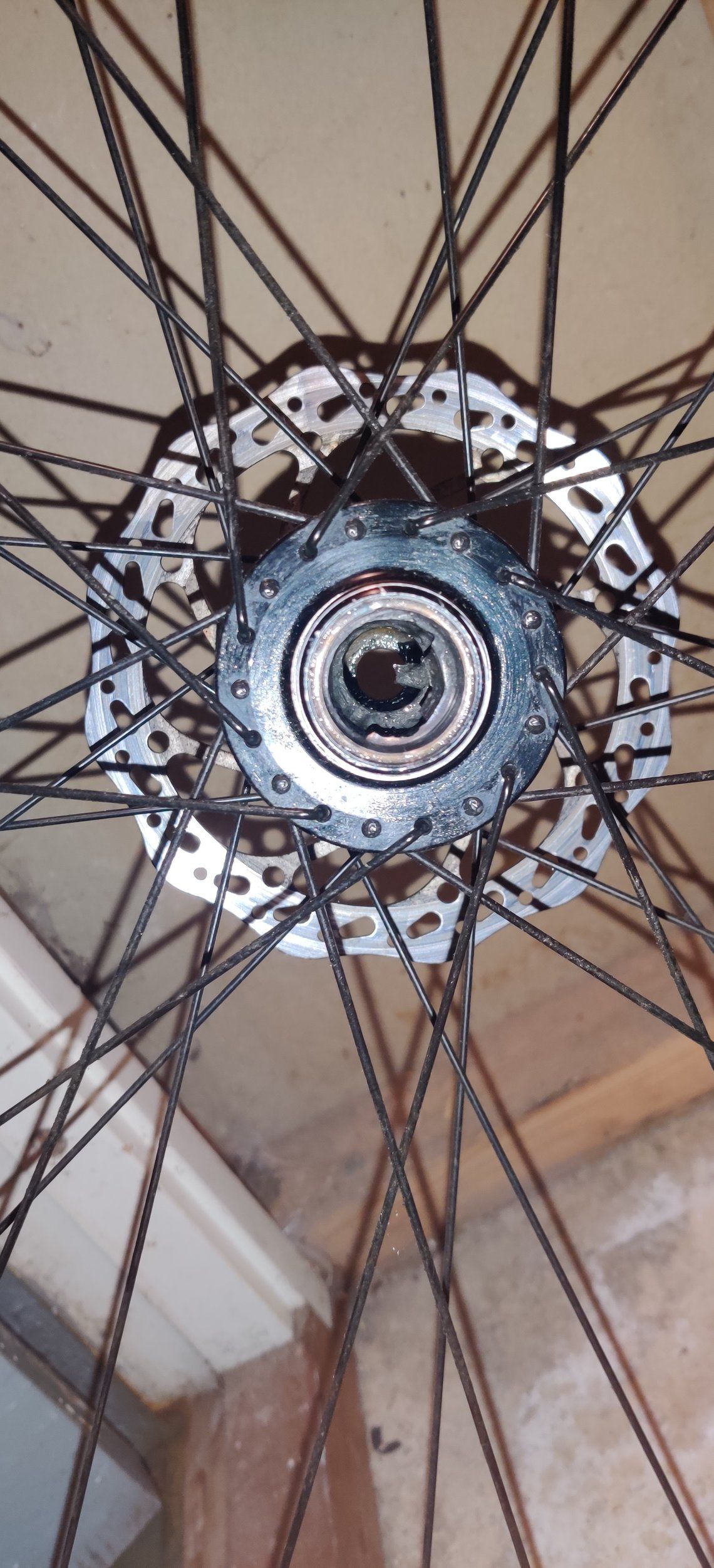

Jag har en problem med min Yosemite 27,5 x-dirt mountainbike. Den har trasig bakhjul och det går inte att cykla längre. Jag har demonterad den och märkt att bakaxel har stor glapp, lagerbana på en sida är helt demolerad. Min fråga är om det finns möjlighet att köpa ersättnings bakhjul utan däck och vilken rekommender ni? Cyckel har 7 del kasett med gängan och 148 mm boost navbak med skivbroms (6 skruvar)? Några år gammal, men jag var riktigt nöjd med den. Hoppas ni kan hjälpa mig att den blir som ny igen. Tack.
    464.1 KB · Besök: 258
    393.8 KB · Besök: 155
    409.6 KB · Besök: 169
    381.6 KB · Besök: 171

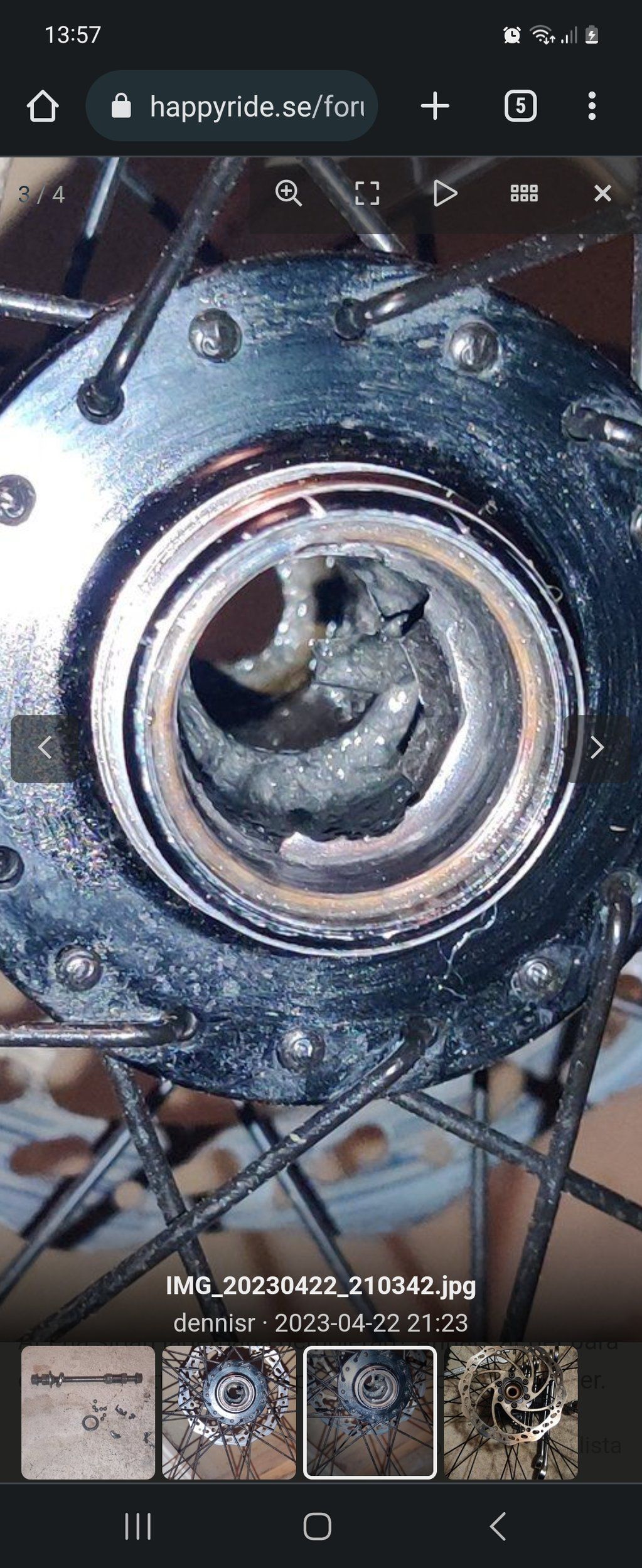

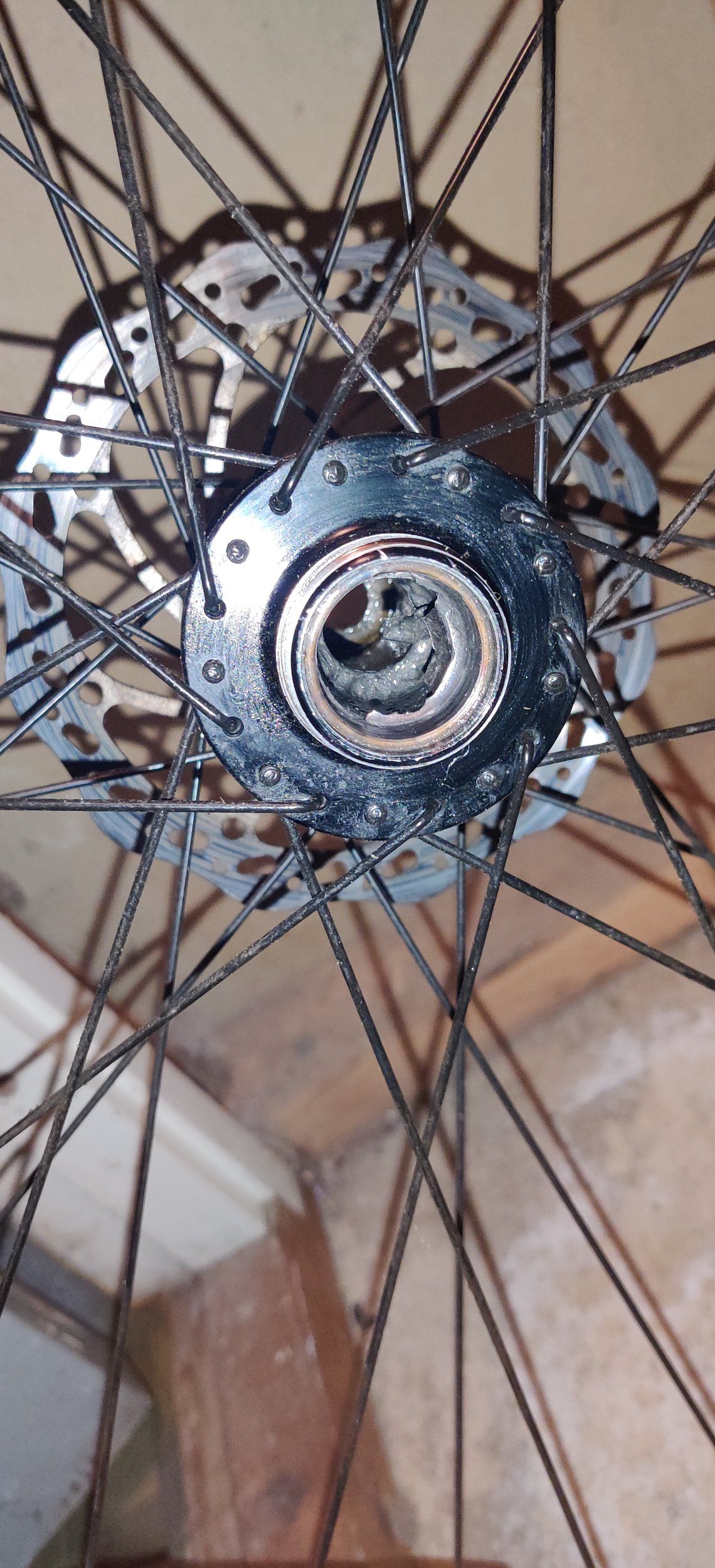

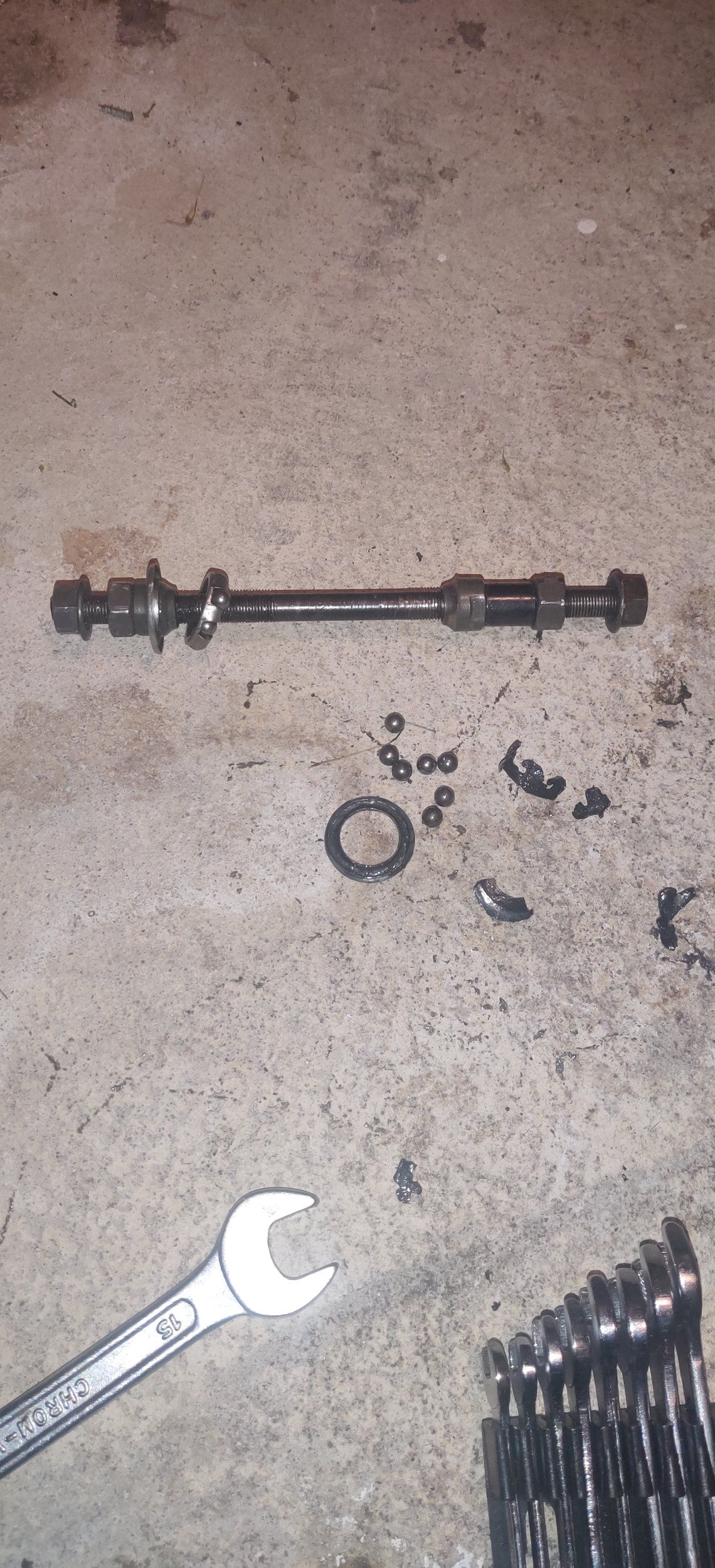

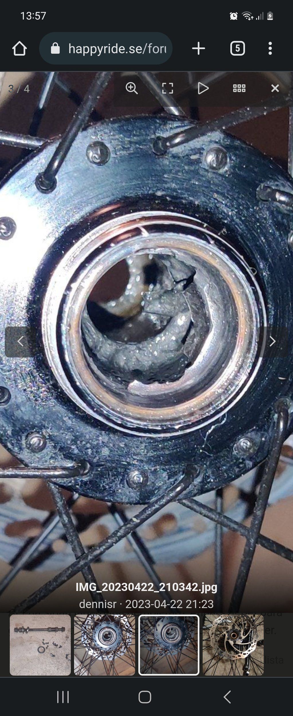

Här är fler bilder. Vad kan ni rekommendera?

Bakhjul har glapp. Lagerbana demolerad
Är ena sidan lagerbana demolerad? Annars är det bara göra rent, fett och spänn precis så glappet försvinner.
Gör ordentligt rent i navet, det går faktiskt inte att se på dina bilder om lagerskålen är skadat eller om det är fettrester. Konan ser bra ut av bilden att döma.
Är lagerskålen fin går det att få tag i nya lagerkulor ( här, till exempel: https://www.cykelkraft.se/lagerkulor-weldtite-stal-inkl-fett-3-16-36-st - mät bara först så att du får rätt storlek, det finns flera olika storlekar och de är alla i tumstorlekar) ringen behövs inte så det går åt lite fler kulor. De fäster man i fett före montaget och de skall vara så många som får plats minus en.
Men är det gropar i lagerskålen får du nog köpa nytt hjul.

Pedagogiska bilder och bra demonterat. Mittenbilderna lovar inte så gott. Det navet går nog inte att rädda. Men vilket nytt du ska ha kan jag inte säga riktigt. Nåt i den här stilen, kanske, men fråga en cykelmek. om han tror på det: https://www.cykelkraft.se/baknav-shimano-rh-im10-7-vaxlar-36h

På en av bilderna ser det ut som att det är lager av typ kulring som på exemplet här nedanför. Men jag har ingen aning om storleken i det aktuella fallet.

Avsaknaden av stora bitar av lagerskålen på ena sidan säger mig att det är så..
Men visst, det kanske finns en liten liten möjlighet att hitta rätt lagerskål.

På sidan var ligger skivbroms är allt bra, lagerskålen är bra och kullager med 7 kullor är ok, diametrar 26mm kullager

Jag tycker kanten kan se ut som en vall av fett, därför skrev jag att ett rengjort nav skulle vara lättare att tolka.

Idag köpte jag kullager med ytterdiameter 26 mm och inrediameter 10 mm tjocklek 8, rensade allt inne och tryckte in kullager i gamal lagerskålen som är sönder. Diameter på lagerskålen är 26mm så det passade riktigt bra. På den andra sida monterade tillbaka gamla kullager som var ok, har cyklat 2-3 kilometer och det blir inga problem. Ska se hur länge ska den hålla. Har inte haft mobilen att ta bild men om 15-20 km ska demontera allt igen och kolla hur det ser ut. Kullager var från Biltema och den snabbfix kostade mig 55kr. Frågade dem om hela hjulet också men det är inte lönt, bättre att köpa helt ny cykel. Tack alla för hjälpen.
