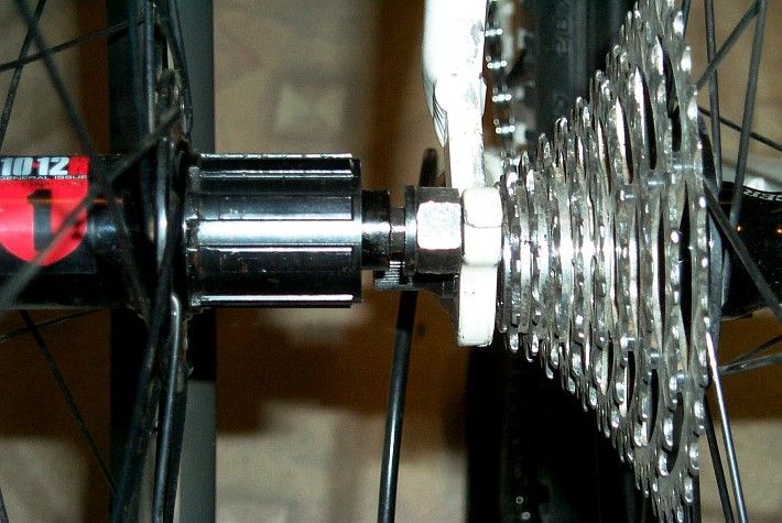

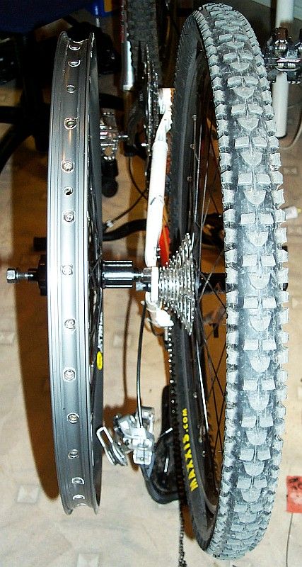

Vissa Shimano framnav har samma gänga i axeln som i växelörat. Bara skruva framhjulet i växelörat och kolla att det är helt parallel med bakhjulet. Är det inte det, använd framhjulet som hävarm och böj växelörat tills hjulen är parallela.
Det fungerar även med vissa andra framnav (typ DY Onyx) om man använder snabbspännen.

Ta en lång titt på park tools växelöreriktarverktyg. Ta sedan och tejpa fast en blompinne eller nått på en insexnyckel och sätt den i skruven som håller fast växeln och du har ett nästan lika fräckt verktyg för att mäta åt vilket håll det är snett.
Enklaste sättet att rikta örat är med samma insexa intryckt i samma skruv, medans allt är monterat.
f.ö. så är det m10x1 i bakväxelöronen, dvs samma som det är på de flesta baknav från simano.

Ett extra bakhjul fastskruvat i växelörat bredvid det vanliga bakhjulet skulle nog kunna ersätta blompinnen om man inte har en sådan (ta inte illa upp, Harri, men något säger mig att du inte är en kille som är så entusiastisk när det gäller krukväxter). Har man hjulet i växelörat borde det vara ganska lätt att se om de båda hjulen är parallella.
Genialiskt mektips. Skall provas omedelbums.
