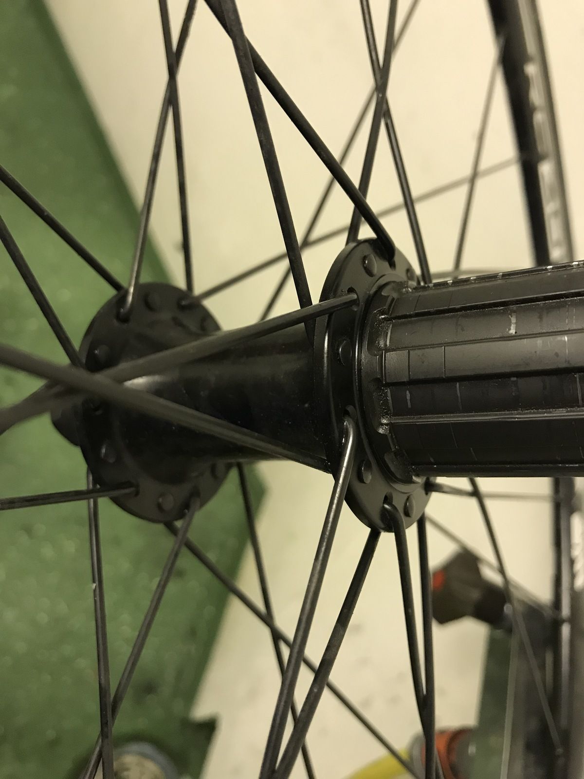

Bakväxel tar i ekrarna. med bilder.

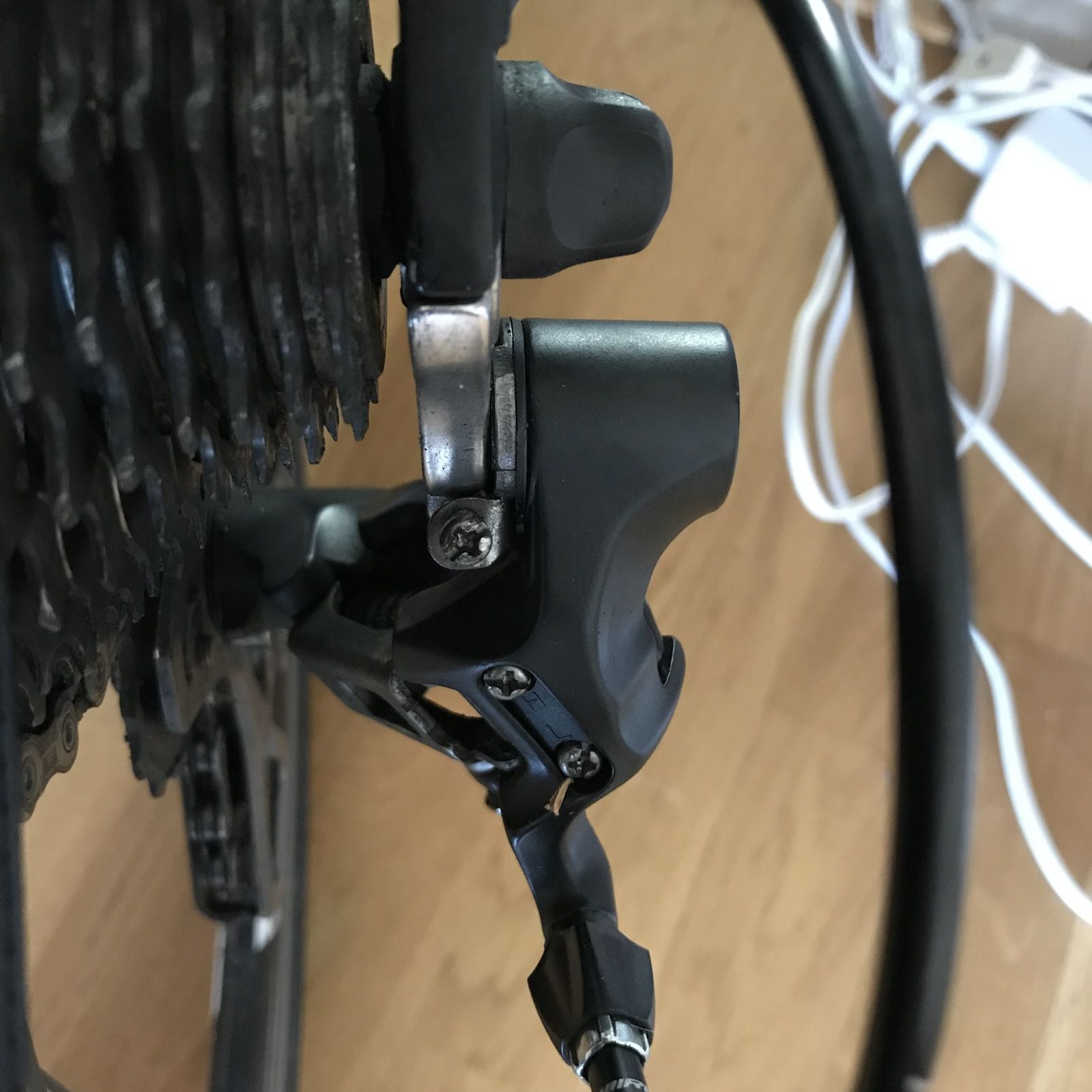

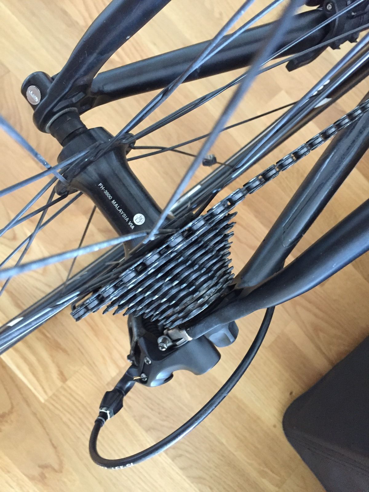

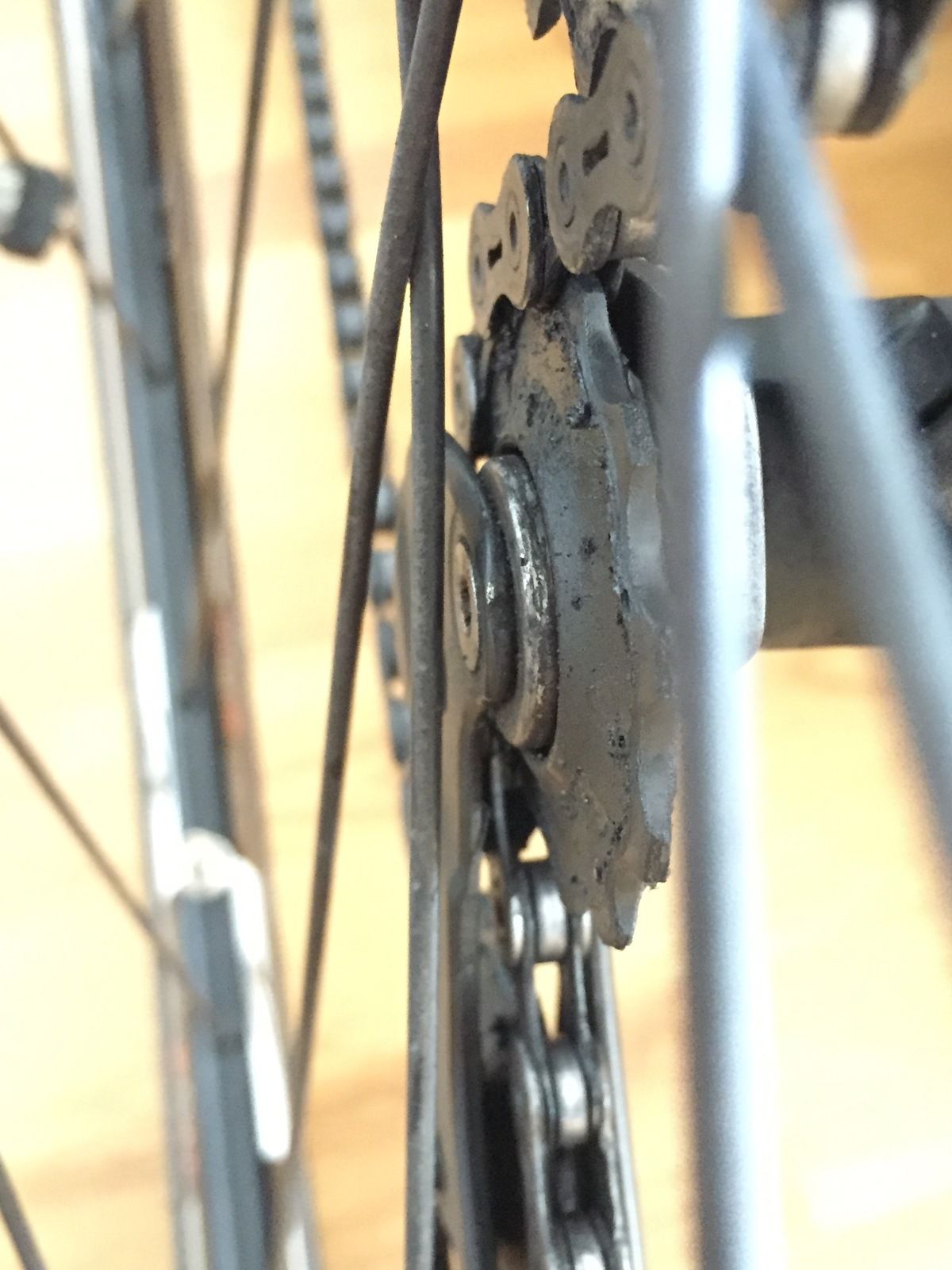

Så här ser det ut, med skitig drivlina.
    162.2 KB · Besök: 212
    274.6 KB · Besök: 254
    199.6 KB · Besök: 250
Kanske bara är bilden, men jag tycker växelörat ser ut att vara böjt inåt. Skruva ut det och lägg det på en platt yta, t ex spishällen. Den skall inte vicka då.
105 5700 är väl ett 10-delat system? På bilden ser det ut som du har 10 drev på kassetten
a) är bakväxeln t ex 5701 för 10-delat eller en för 11 delat som varit inskruvad? Vet galen fråga men ...
b) är bodyn för 11-delat och du har glömt att sätta dit distansbrickan för 10-drev igen?
c) Växeln är för långt inskruvad i ändläget (borde iofs inte gå rent då)
d) kolla örat igen
Pröva allt.

En pysslig åtgärd som behandlar symptomen - bygg om hjulets drivsida. Den här gången så att de dragande ekrarna hamnar på utsidan i korset. Då blir glappet större när du trampar.
Nån här har ekrat hela drivsidan med skalle-ut för att få mer plats.

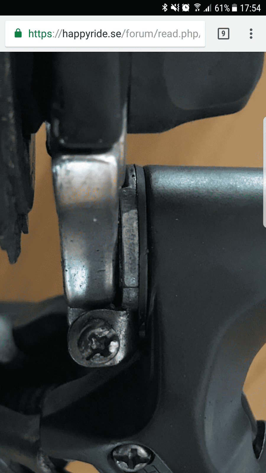

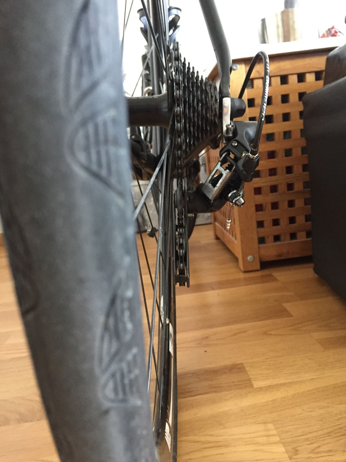

Här är (en inte så bra) bild på växelörat. Följer ramen väldigt bra och är inte snett.
    204.8 KB · Besök: 149
Fjärdebrunn sa:
d) kolla örat igen
Pröva allt.
A ja för 10-delat
B för 10-delat
C provat att skruva så långt att det inte går att få upp kedjan på största
D örat ser fortfarande rakt ut.
Men tack ändå!
Luzen sa:
Fjärdebrunn sa:
d) kolla örat igen
Pröva allt.
Men tack ändå!
Skulle vilja säga att om det ser rakt ut är en klen tröst.
Sen kan det väl vara själva växeln som är sned också.

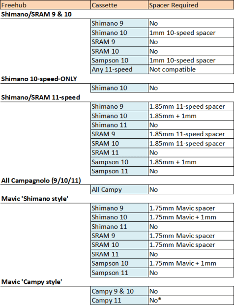

Menar ni att det borde sitta en distans innanför bodyn om jag har 10delad kassett?
Eller på bodyn?
På dessa hjulen har jag aldrig haft av bodyn men väl kassetten.
Enda distans jag hittar är den mellan 14 och 15 på kassetten.?
    27.7 KB · Besök: 140
Den där tabellen ljuger lite för det är bara ultegra / duraace på äldre kassetter och 105/ultegra/duraace på nyare (10d).
(Shimano 10-speed only funkar ju bara med äldre ultegra / duraace och nyare 105/ultegra/duraace (10d))

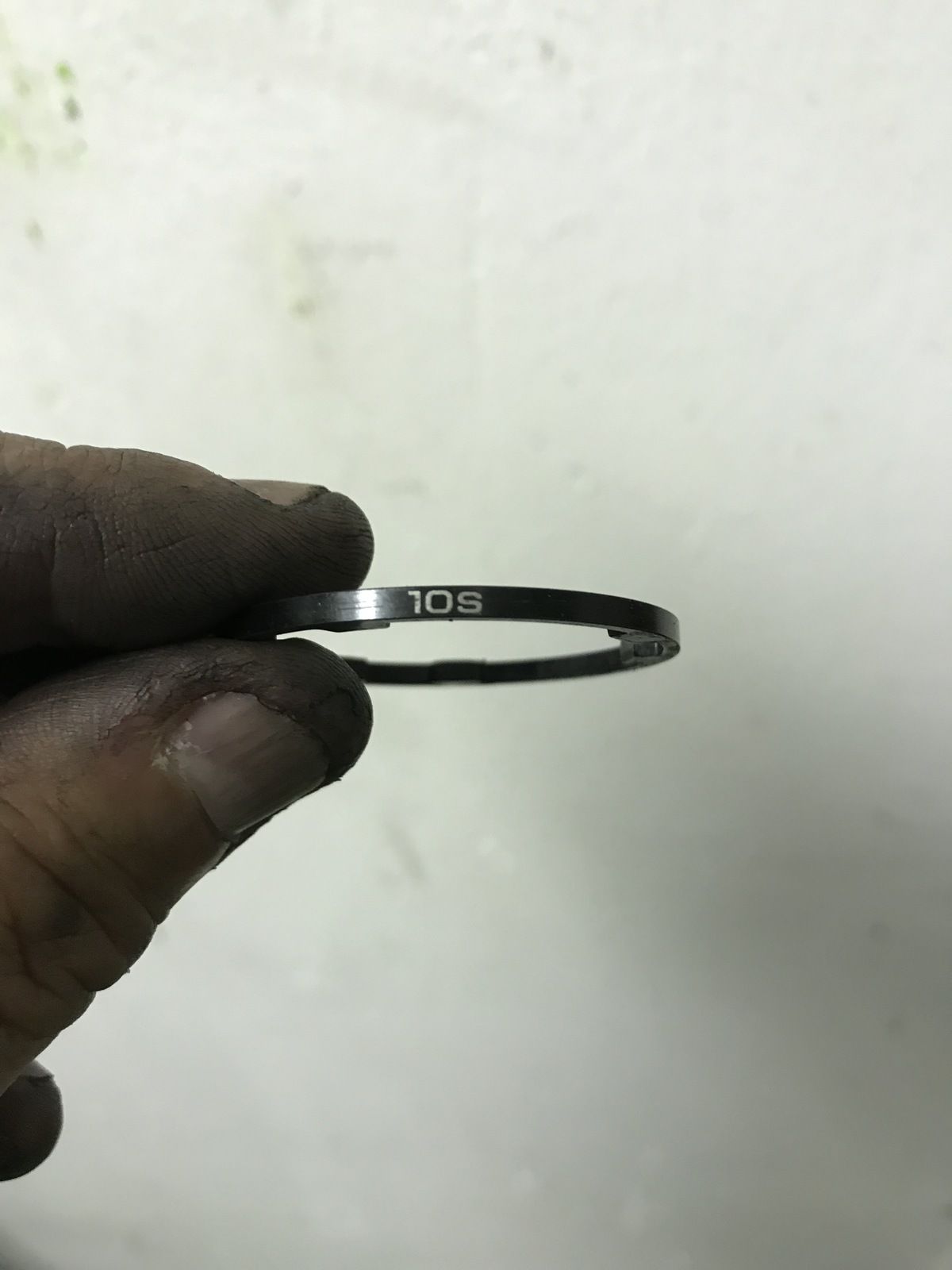

Det är alltså en sån här det skall vara.
Just denna kommer från min MTb med Sun Ringle nav och verkar vara lite bredare är 1 mm.
    72.8 KB · Besök: 107

Ja, det var visst 2 såna liknande i min mtbkassett.
Jaja. Birde vara en enkel match att få hos lbs imorgon.
Men 1 mm ger ändå inte mycket space.tog av örat igen och la på helt platt underlag och det verka rakt.

JAg förstår inte riktigt frågan men manser på bilderna att växeln ligger för nära och den tar i så fort hjulet flexar lite.
