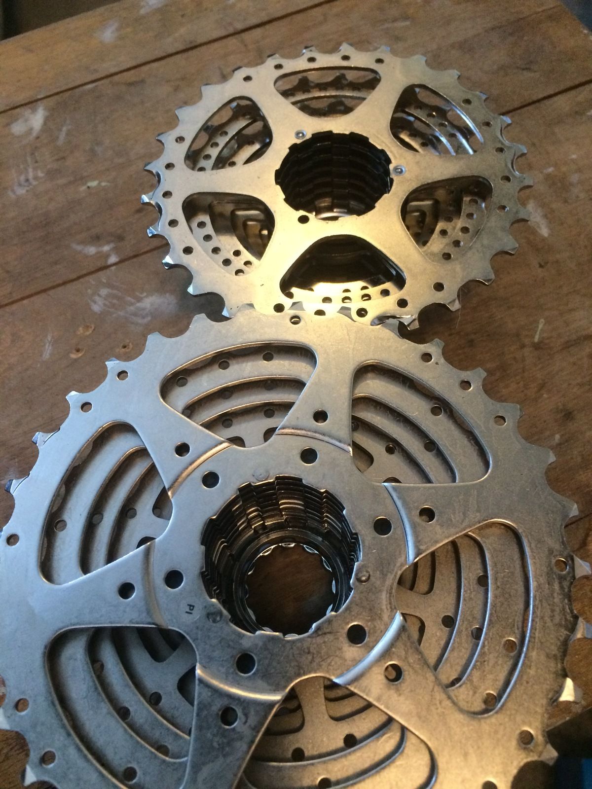

Får du på en 10-delad lvgkassett tight på bodyn utan att använda en 1-mm spacer är det nog en body för 7-delat du har. Observera att en 10-delad kassett (närmast kameran) har en försänkning som flyttar innersta drevet närmare ekrarna på ett sätt som bodyn inte är konstruerad för. Kassetten ska för 7-delat se ut som den bortre.
Sen att problemet inte funnits förut kan ju bero på att ekerspänningen varit högre och hjulet styvare. Så mitt förslag är: spänn ekrarna och försök få dit en tunn, tunn spacer bakom kassetten. Alternativt: byt body.

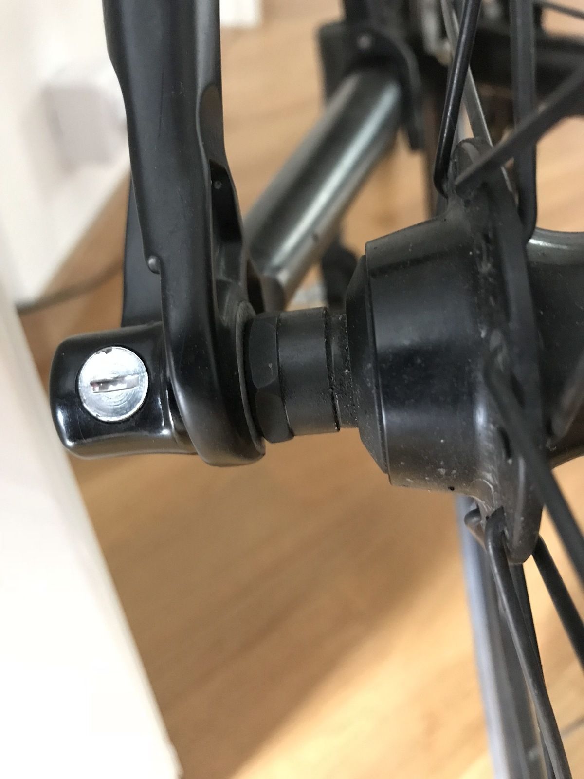

Edit: Det är ju ett FH-3500-nav syns det ju på en av bilderna. OLD 130mm.
(Japp. Din body är en Shimano FH-FM30 för 7-delat (alltså en sån här: https://www.modernbike.com/shimano-fh-rm30-7-speed-freehub-body). Den är kortare än en body för 8-10-delat, så jag skulle tro att du får klämma ihop gaffeländarna ordentligt med QR:n, vilket gör att gaffeländarna pekar lite, lite snett inåt vilket kan se ut som att växelörat är snett. Är det så är det enklast att byta body till en för 8-10-delat. En 1-mm spacer har du ju redan.)

130mm är 130mm oavsett om det är body för 7-delat eller 8-11--delat.
Förutom när det inte längre är det. Var väl både en och annan navtillverkare som fuskade vid övergången till 11-delat och lät body/endcap bygga någon extra millimeter utåt istället för att designa om hela navet…?

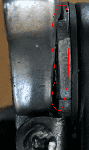

Du har nog rätt där. Det är 130mm mellan dropsen.
När jag kollar närmare ser det ut så här på vänstersidan.
