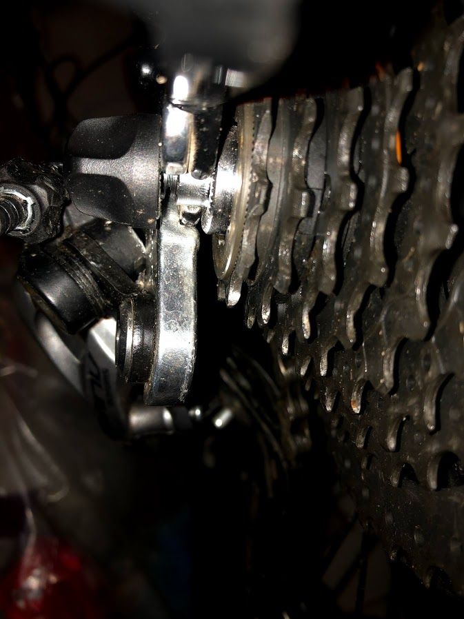

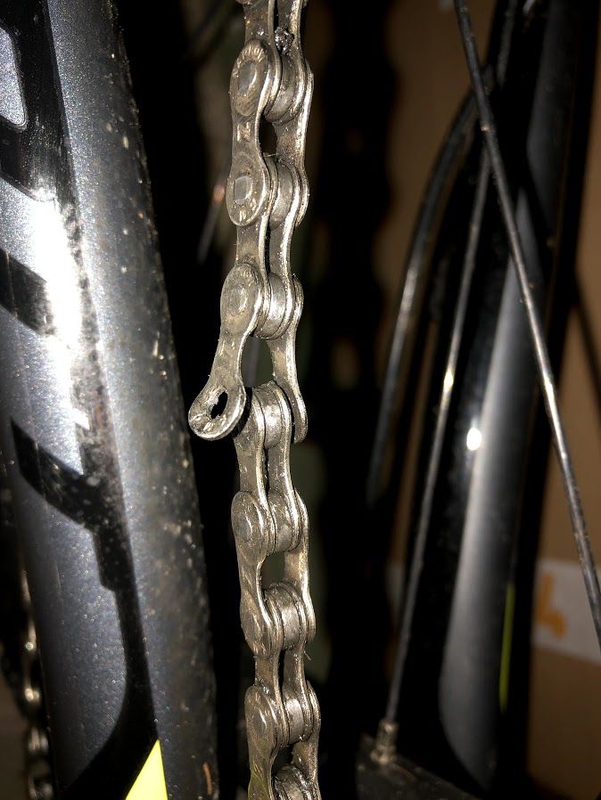

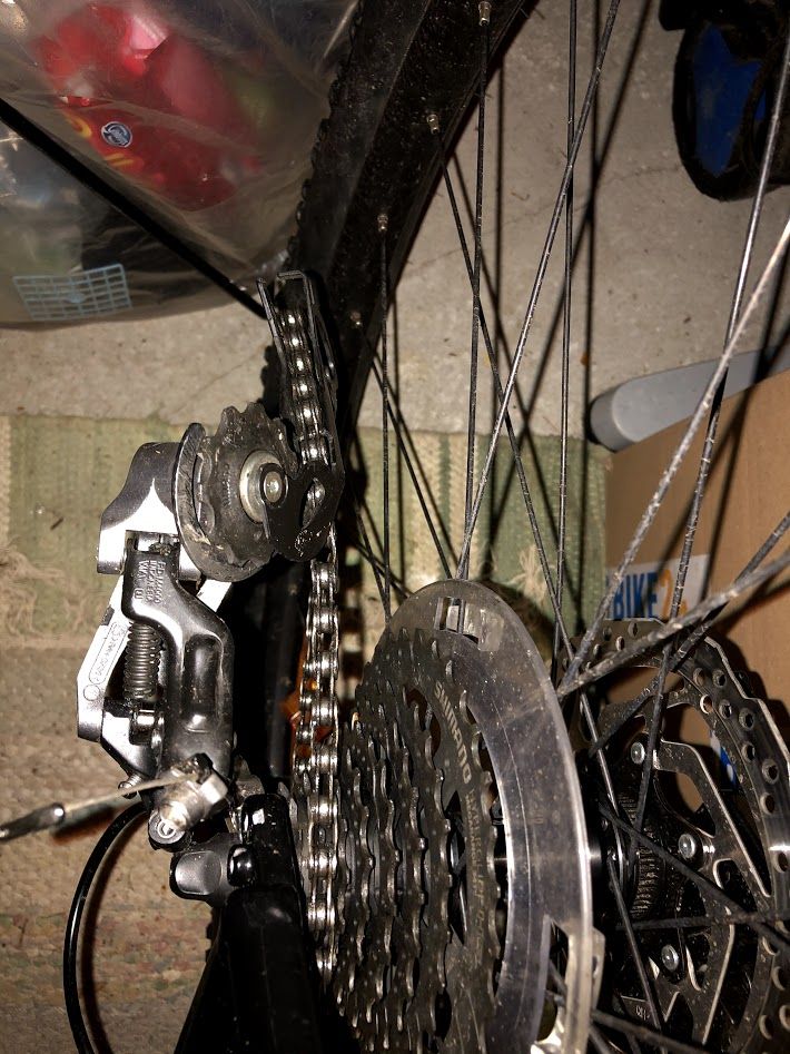

Har precis lyckats laga bakhjulet på min mountainbike då den går sönder igen. Tycker det är konstigt men någon kanske kan se ett samband? Har alltid tvättat och oljat in min cykel efter varje runda jag kört. Det jag skulle ha gjort i kväll var att justera växlarna dåp de två tyngsta växlarna bak inte gått i sedan jag bytt bakhjul. Nu lånade jag ut min cykel och det ville sig inte bättre än att kedjan i princip brast och följdaktigen sabbade växelföraren bak. Se bilder nedan.
Det jag undrar är. Iom att jag bytte bakhjul kan detta ha påverkat kedjan och bakväxeln iom att det var ett annat hjul? Dvs måste du byta till en annan bakväxel då och inte bara justera växlelvajern bak (som jag tänkt göra).
Om jag ska köpa en ny kedja och bakväxel är det då lämligt att köpa en ny kassett och drev fram som jag sett någon nämna i något forum? Har bara kört mindre än ett halvår med cyklen som jag iof köpte begagnad (dock bara använd ett fåtal gånger)
Kassetten jag har bak heter Shimano CS-HG31-8/11-34T och bakväxeln Shimano Alivio RD-M4000

Så länge det är samma antal drev på kassetten och kedjan räcker till för att hantera omfånget på kassetten så ska en justering av ändlägen och vajerspänning räcka. Bytte du till en kassett med större störstadrev så kan kedjan ha blivit för kort.
Och ja,den där växelföraren ser körd ut. Kolla även skicket på växelörat (delen som bakväxeln sitter fast i). Är det krokigt så kommer du aldrig få till en bra växeljustering.

Väldigt svårt att se hur växelörat ser ut på din bild, men efter ett sådant där växelhaveri skulle det förvåna mig om inte örat tagit stryk. Det är tyvärr modellspecifikt för ramen, och kan vara lite knepigt att hitta rätt.
Om cykeln inte använts mer än något halvår ska du inte behöva byta mer än kedja och växel nej. Sikta på Shimano Deore, det blir ett uppbyte från nuvarande växel, utan att vara blodigt dyrt.
Skulle tro att haveriet hade sin grund i dåligt justerad växel, samt att det växlades med högt tryck på pedalerna. Justera nya växeln och ta det lite varligt vid växlingarna i framtiden så kommer allt gå galant!

fast den där typen av kedjehaverier händer då och då utan att det är något fel i övrigt på drivlinan.
köp minst två extra växelöron och lär dig hur du byter ute i skogen. inte kul bli stående...

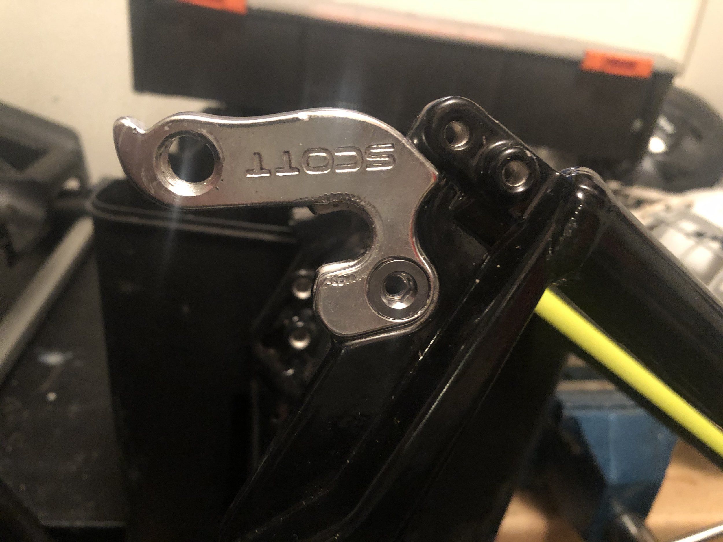

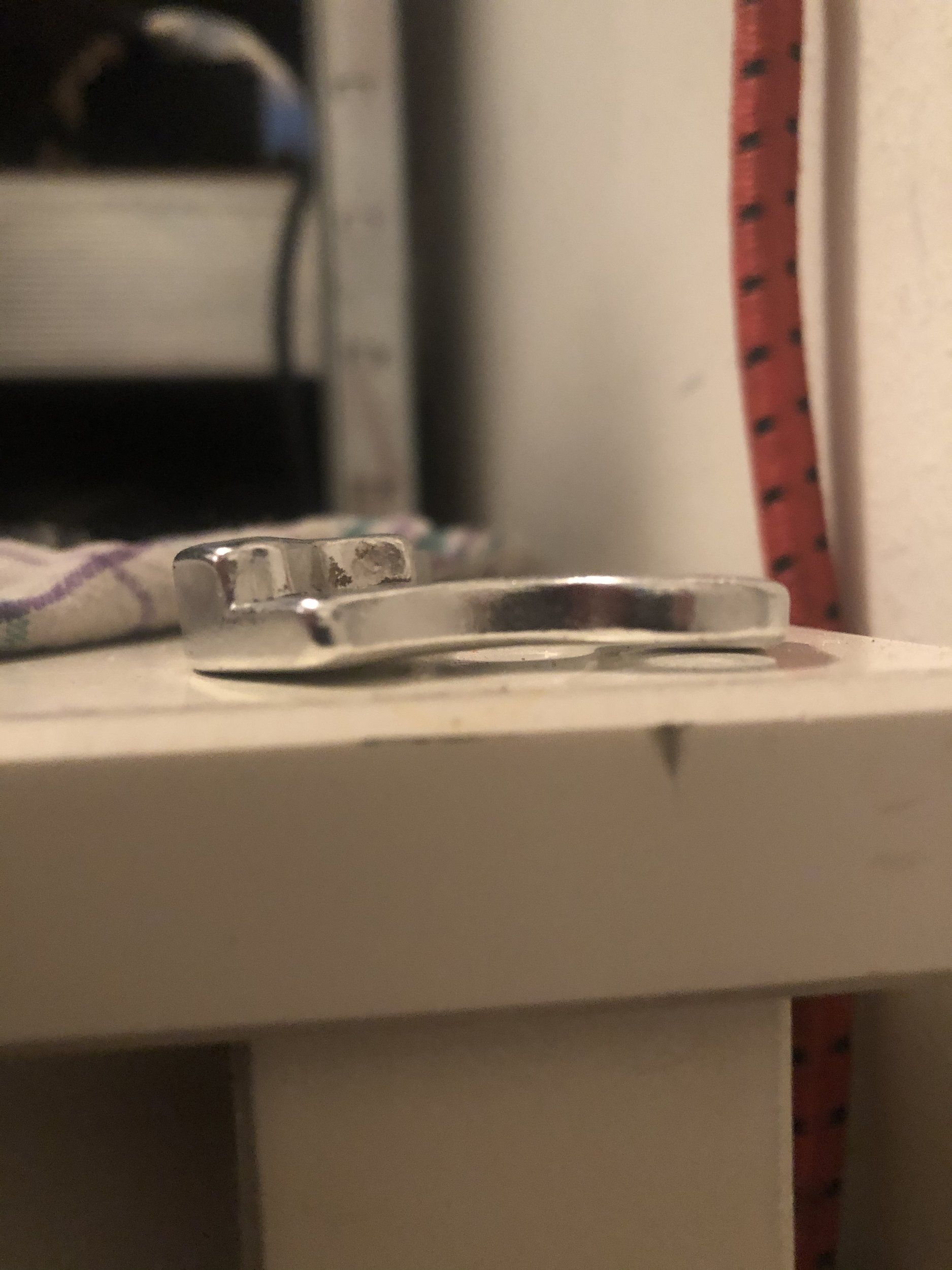

Såg nu att jag faktiskt hade ett växelöra. Trodde denna del var en del av ramen? Har lyckats rätta till den lite efter att bilden tagits mha ett skruvstäd) men jag får nog inhandla ett växelöra för att inte sabba ytterliggare en bakväxel?

Det örat är dött ja, bara åka till närmsta återförsäljare för Scott och köpa ett nytt.
Bakväxel trasig efter kedjelänk brast
håller med om att du skall köpa minst ett nytt öra, har själv alltid med två i reserv. hur ska man annars kunna stöka vidare efter ett byte ute i skogen? att bli stående några mil bort är verkligen inte varken kul eller bra. har man bara ett med sig är det i det läget bara att cykla hem via landsväg.
men det där örat du visar kan du säkert smida till rakt, om du bara är någorlunda bevandrad i metallbearbetning. det bir då först starkare än innan, men efter fler böjar blir det till sist sprött.
vissa modeller av möjligen gjutna ersättningsöron brukar inte hålla något vidare, smidda och cnc-skurna brukar stå emot bättre.
