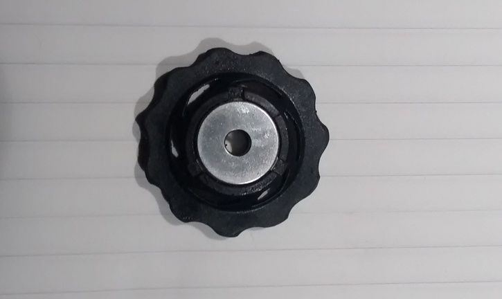

Slängde på en rulltrissa från en shimano 105 bakväxel, kedjan tvekade några varv och jag hann tänka "fan" iaf en gång. Sen hoppade den rätt och nu snurrar allt så fint igen. Det märkliga är att hojjen har gått max 250 mil så detta blir ett fall för haverikommissionen. Jag misstänker trådar från en frotehanduk som jag använt för att göra rent kedjan är boven i dramat. Får ändra mina tvättrutiner något tror jag.

glitch skrev:
> Aldrig sett en trissa rundas så där. De brukar
> bli hajtandade men det där undrar hur sjutton du
> fick till:)
Lagret har tvärskurit och kedjan har kuggat över. Jag tror inte det har haft så mycket att göra med frottéhandduken dock. Shimanos trissor är skräp. Som tur är finns det billiga eftermarknadstrissor med kullagerkassetter.

bojsänke skrev:
> brukar
> du
> > fick till:)
Lagret är helt och snurrar så fint så. Men jag kom på att jag pillade bort lite trådar där nere innan jag började byta hjul idag. Men det är nog som du säger att kedjan kuggat över. Det är srams standard som satt där, kör provisoriskt med begagnade shimano, då jag hade det liggande i hyllan. Tips på vettiga eftermarknadstrissor mottages gärna!

Jag köpte Tacx som fanns billigt hos Rose. De har hållit bra genom de slask och grusbad som tidigare fått Shimanotrissor att knastra som saltkvarnar. Till skillnad från originaltrissorna är inte den övre trissan flytande, men det fungerar bra ändå.
Möjligen skulle de på grund av detta kunna kräva lite, lite mer exakt inställning för att inte rassla, men det är inget jag tänkt på. I vilket fall når man ju justerskruven från styret, så det är ju bara vrida ett kvarts varv om det rasslar.
