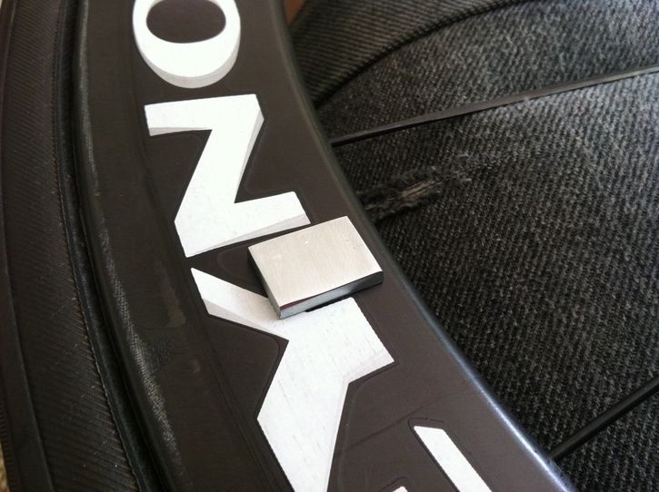

Har ett par Sram S80, 80 mm profil. Kanttråd. Grymt sköna. Styva. Tunga.
Till saken hör dock att ventil och ventilförlängare skapar obalans i hjulen. Utan däck o slang är det inte så, vilket man känner bara genom att snurra hjulet snabbt i händerna. - i + 70 km/h kan det vobbla en del fram.
Man märker tydligt att hjulen då de hänger fritt snurrar så ventil hamnar nederst.
Har prövat "provisoriskt" att sätta bilhjulbalanseringsvikter på motstående sida. Det krävdes (som jag hajjar det) 3 st 5 gramare för att balansera upp. - man kände en markant skillnad när man sedan snurrade hjulet i händerna. Snurrade så fint och välbalanserat.
Ngn som har ngn idé om hur man får på vikter samt typ av vikt på ngt snyggt vis. Att bara limma dit bilhjulbalansvikter blir ju varken snyggt eller aerodynamiskt. - Har lekt m tanken få in dem i hjulet på ngt vis, men lär nog bara leda till att vikterna ligger å skramlar inne i hjulet.
