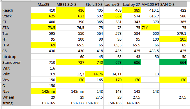

Omtag. Alla 29'' i small är strukna. 27.5 XS är det som gäller i de flesta fall. Focus på standover
Krav
Sizing: 148-158+
Standover: Oklart men långt under 700. Max 640?
Reach: Oklart men beroende på STA. Tror: 410+- med 76 STA
STA: 74+ låg prio
HTA: 66-67
Vikt: < 12?
Pris:
Övrigt: Boost och tapered eller färdig på ok vikt.
Frågan är fortfarande om 385 räcker. Allebike säger 130-150 men sen saknar de en XS med 410mm.
Jag tror själv det är där sanning ligger. Det räcker till 150-155 men inte 160.
Väger man samman allting inkl pris så ser vitus bra ut. Mycket gult men det mesta är ljusgult.
Dyra skivor, växlar och bromsar och däck så ligger man nog under 12. Däck och skivor kan räcka.

Lagt till AM100 och SAN Quentin.
SQ ligger väldigt bra i storlek men det blir väldigt mycket enduro, Frågan är hur mycket det gör på vikten om man bygger den lätt? Finns det mer XC/DC att titta på? Problemet är väl att det blir 29'' då.

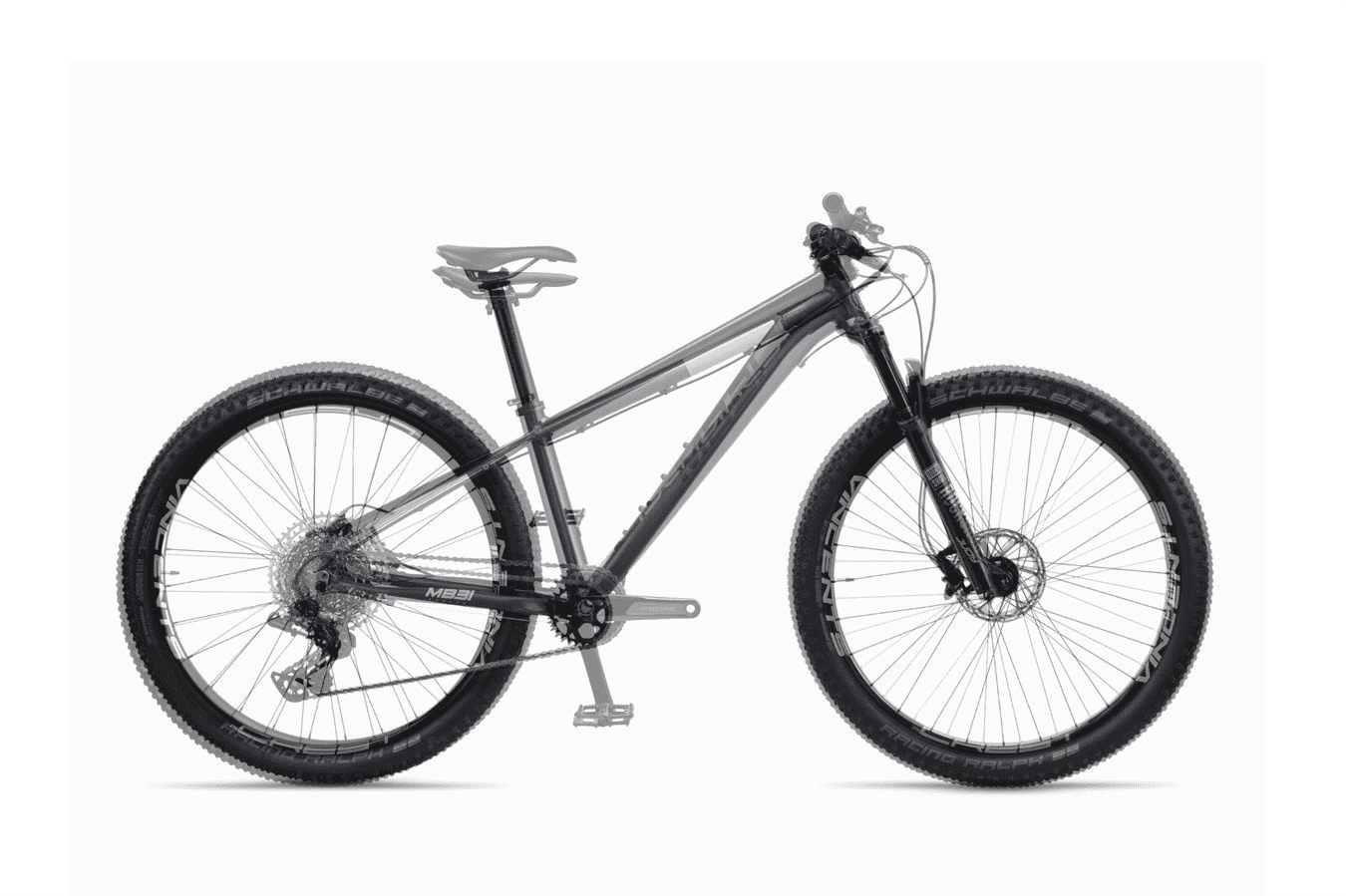

Det allra bästa vore om MB31 Small hade haft 5mm mindre drop, 160mm vev och 27.5'' hjul....

Duger MB 31 eller det ska vara tyngre grejor? Har ni möjlighet att åka och testa en? Borde gå i Borås och även i Hestra.

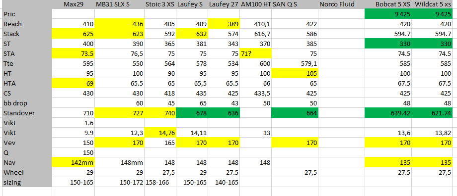

Marin har även bobcat och wildcat med 135mm QR som så klart duger utmärkt men man vill kanske inte lägga pengar på att lätta en sådan cykel och de är tunga.
För cyklingen spelar QR ingen roll överhuvudtaget men det går inte att fuska och sätta på andra hjul som man råkar ha.

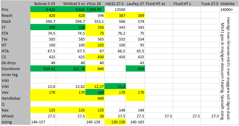

Laufey 27 ser bra ut i övrigt men ska man gå på 389 i reach...tillsammans med 75 STA och rek upp till 165cm. Verkar inte riktiget genomtänkt eller?
Det är då 405 reach med sag, som är ok.
Ska man acceptera 170mm för ett barn på 150?
Det är inte ideal, men det kommer att funka.

Jag tycker vpace är mycket pengar för 69 grader och 142mm hjul. Å andra sidan får man ett färdigt paket på 9.9 kg så hjulen spelar ingen roll...
405mm reach dynamic är ändå ganska lite. Vmax är väl också utan SAG.. TT är 61mm kortare än Max29. Det känns inte helt ok. Det kan säkert fungera bra till 150-155 cm men 165 tror jag inte på.
Men, kan man får en Youth 27.5 för max 10 000 med rimlig vikt och den håller till 155 så vore det kanske bra ändå.

Om man accepterar 135 QR så kan man komma undan med 13.5 Kg för 10 000 på Marin Wildcat & Bobcat Tycker geo ser väldigt fint ut. Lite mer allround än San Q och väldigt låg i XS
Visa bilaga 514967
Sitter och kikar på tabellen och tycker att det kan vara värt att upprepa mitt råd om BrandX HT 01. Det beror förstås på vad som prioriteras och var centimetrarna sitter på tilltänkta cyklisten, min dotter sitter bra på den, hon trivs lite mer upprätt. Men eftersom det verkar som budgeten inte ska få vara obegränsad den här gången, tror den är billig ny och ännu billigare begagnad…
HTA 68, STA 74, reach 398, stack 598, osv i small. Tror min väger ca 10,5 med dropper och budgeten höll sig en bit under 7k (eftersom jag redan hade gaffel och hjul).
Men jag sålde precis en Beinn 26s med stor sorg, världens bästa cykel. Så kör på Isla ändå. Du har råd.

Råd och råd, frågan är om min fru går med på det och om jag ska ha råd att pensionera mig innan 70. Jag tycker det är en sak med en vuxencykel för 150-165cm och en annan sak med en barncykel.
Jag tror helt klart Mb31 är bästa affären men egentligen tror jag inte på att hon kan gå från 24 till den. Det är önsketänkande.
Ja, BrandX har bättre geo än jag gissat. 68 grader ska väl gå att cykla lite lätt på. Jag ser att du inte bor här ner. Vi får se om det blir tillfälle att titta på den i så fall.
Jag har mailat islabike men om man nu inte har möjlighet att smuggla hem den så tvivlar jag.
13 993,43 kostar den i UK idag. Det är nog min absoluta smärtgräns och långt över min frus.

Hur snygg den är så är den inte (mycket) bättre än MB31 junior. De har ordnat låg stack snyggt med väldigt kort HT annars samma.
