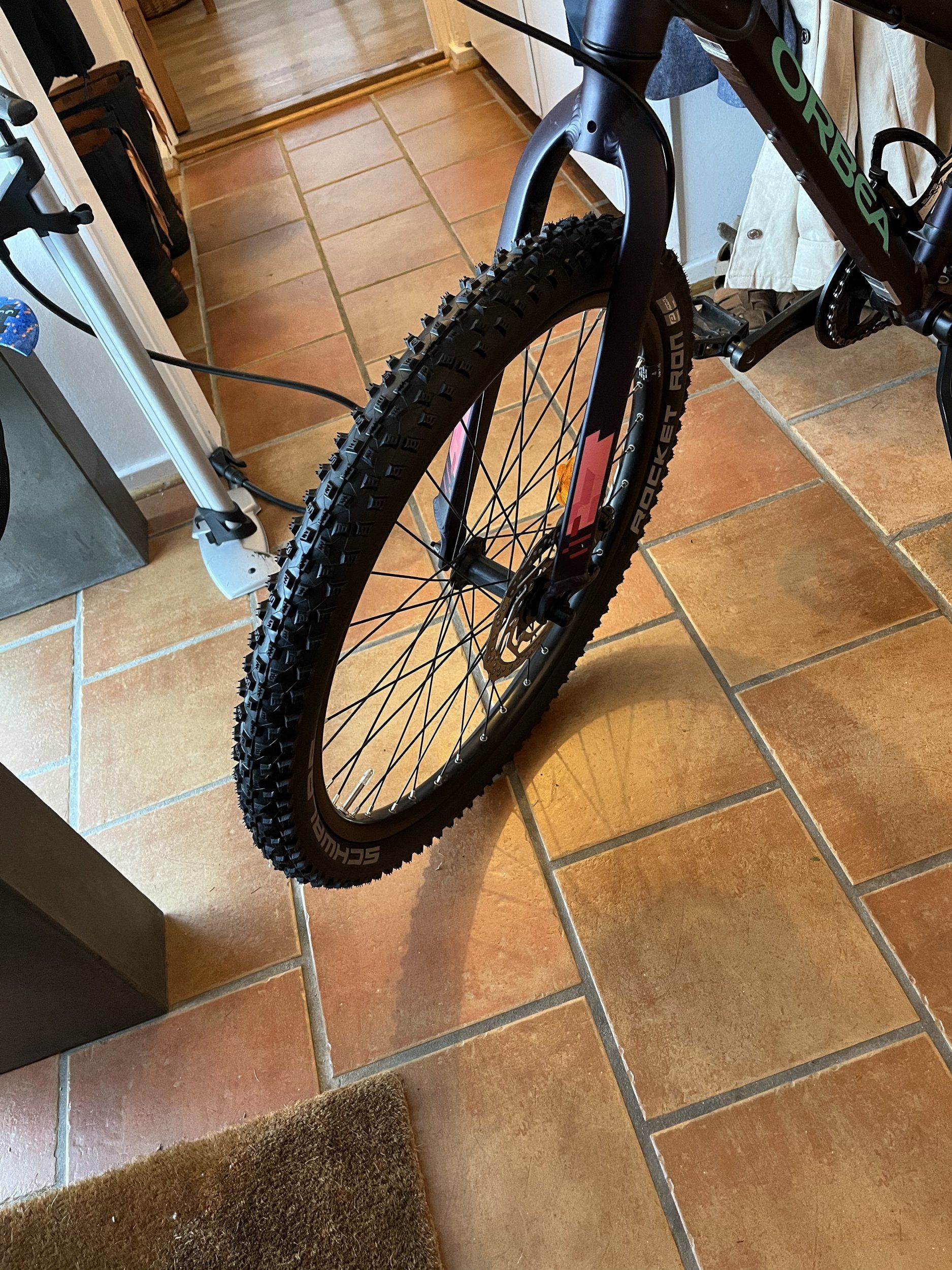

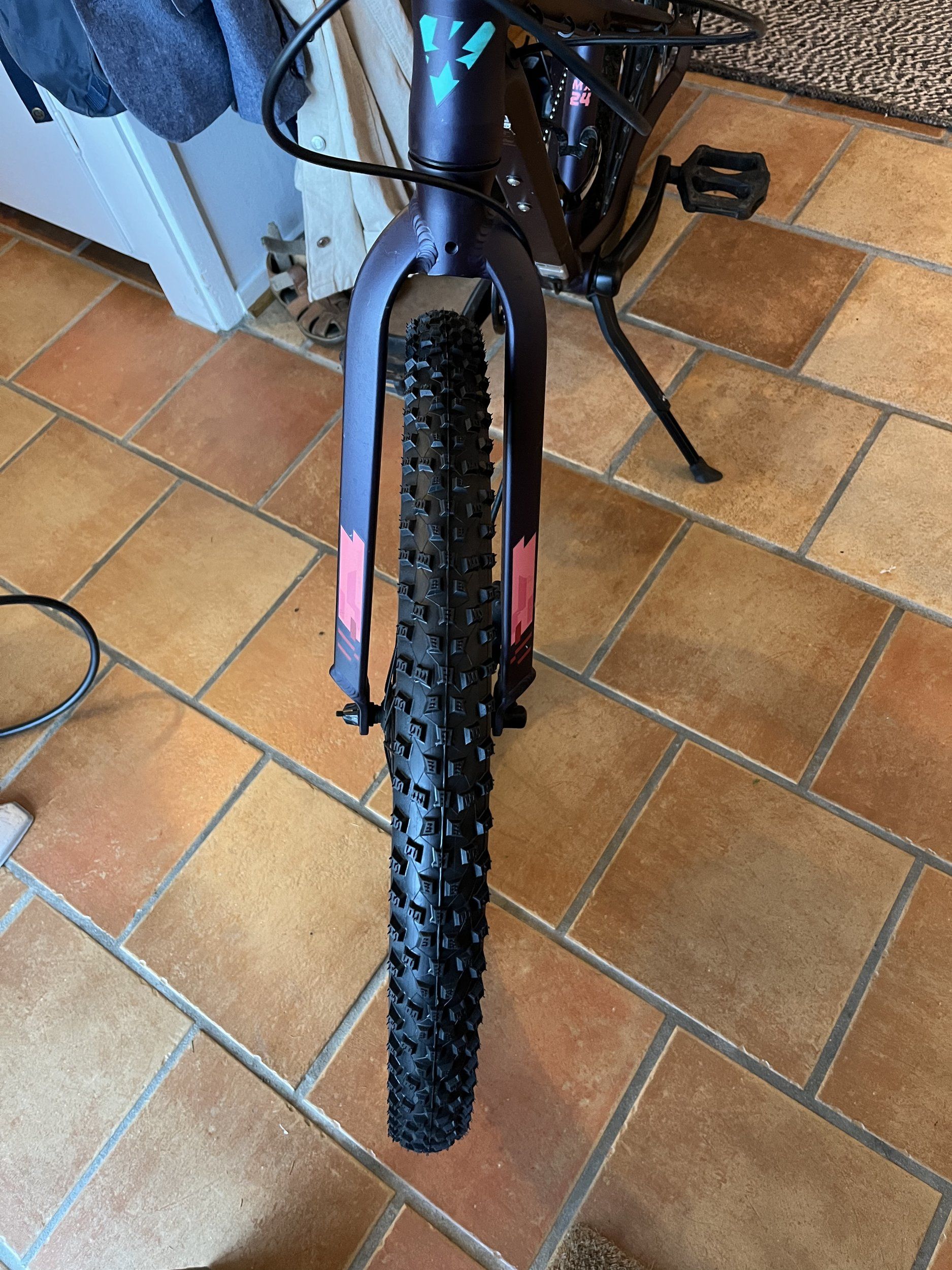

Hur breda däck är vettigt på en 24” cykel? Fälgarna är 23mm invändigt.
Just nu sitter det Kenda small block 2,1” på men jag tänkt komplettera med rocket ron 2,1”. Dock var de smalare än small block. 49mm mot 53mm.
Är det bättre att köra med 2,35” rocket ron?
Dottern cyklar på enklare stigar när vi kör i skogen och jag tänkte att det vore bra med lite mer grepp och volym för att ta upp stötarna.
Hur resonerar ni?
Hur resonerar ni?

Jag satte 2.35 fram.

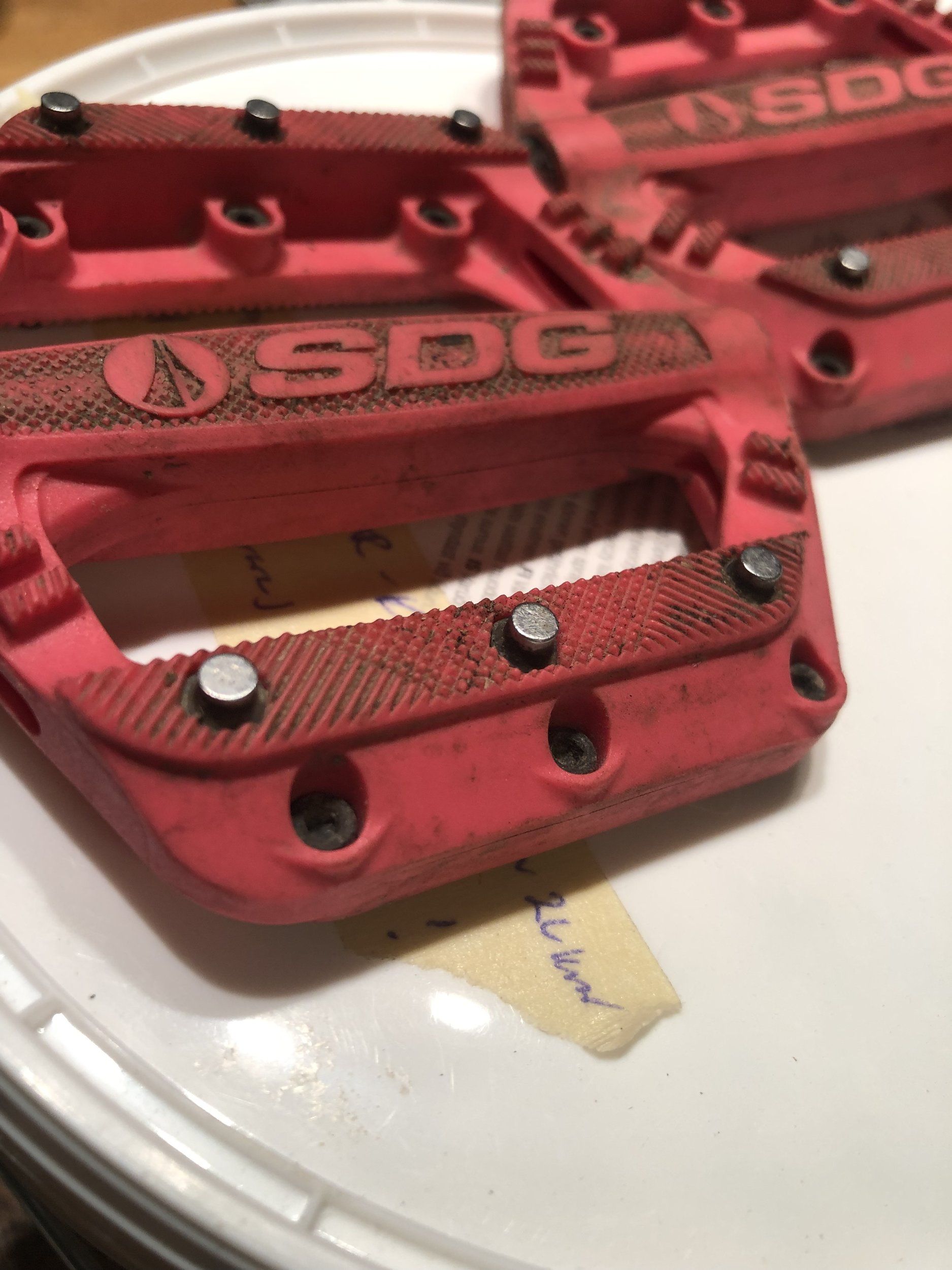

Både chrömag och stamp ser ut att ha riktigt vassa pins. Vet i fan om jag vågar sätta henne på det. Jag har själv dragit av tillräckligt med kött för är bli mätt på under min korta flats karriär.
Har ett par såna här över. Dottern växte ur dem i somras.
Hör av dig jonte om det verkar intressant. Vi kan säkert hitta ett pris som båda är OK med ?
Pins är 4mm diam och 2mm höga.

Ja, jag trodde det fanns något som det, men hittade inte. Pinns har inte mycket grepp, men det är såklart mycket bättre för smalbenen.
Rimligare pris också.
Jag letar inte i den kategorin för att min son inte skulle överleva på den.
Nej, det är ju en avvägning. Hon klarar sig på plastpinsen nu men de är snart borta så nya behöver hon.
Börjar hon halka kan vi tillsammans bestämma att vi byter till riktiga. Det är bättre än att jag köper de nu och hon skadar sig
Hur resonerar ni?
Bilder med 2,1” rocket ron provmonterade. Det finns plats för grövre däck

Tänker samma som du, att litet större däck ger mjukare gång i skogen.
Kenda small block som satt på från början var inte bra alls i skogen om det är litet halt. Men de fungerar till och från skolan och i skejtparken. De rullar iaf lättare.
Men det som spelade störst roll var nog sonens bestämda uppfattning om att stora däck ska det bara vara.

Det är inte som ett 29'' 2.35. Det ser inte extremt ut alls. Det räcker kanske med 2.1 men det är väl bättre gummi också i Evo.

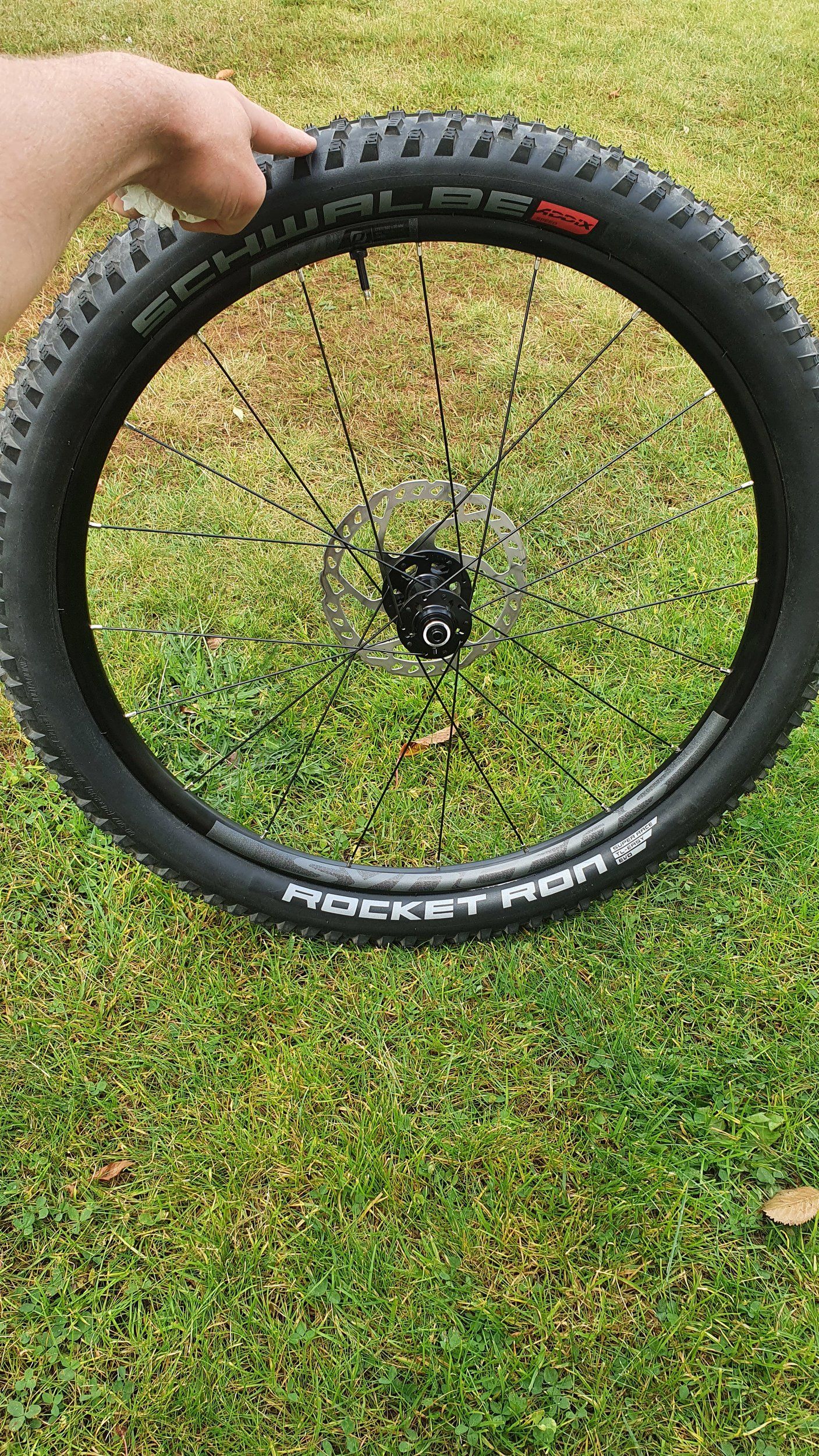

Vi var inte alls nöjd med RR i performance utförande, gummi hade nästan ingen grepp. Addix Speed är lite bättre, men SpeedGrip skulle jag vill har.
Gummi i Kenda Small Block Eight Pro var riktigt bra.

För min son, som kör riktigt stökiga stig, räckte RR 2.1 (som är smalare än 2,1") på sin 24". Men har hade dämpad framgaffel. Med stel gaffel är det mer komfortabel med lite bredare däck fram. Jag kör själva 2,6" på min helstel, men då väger jag nästan 80 kg.
