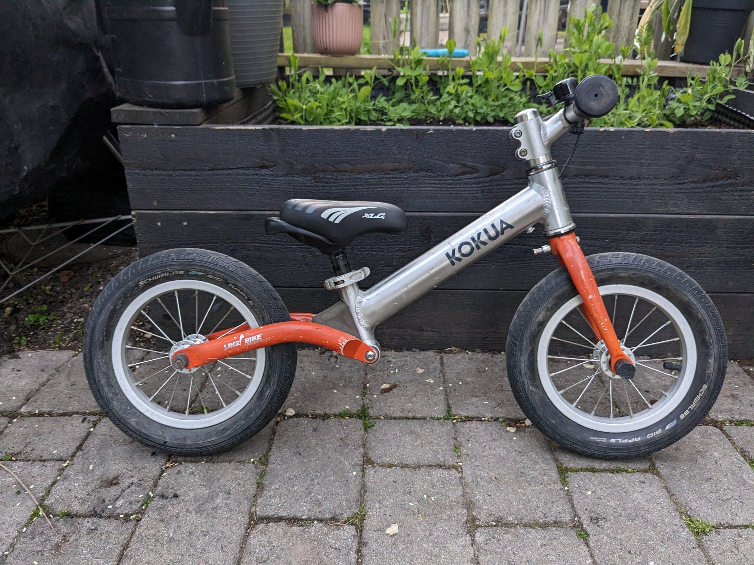

Grabben på 2år och 2 månader har precis lärt sig hur springcykeln fungerar. Jag är väldigt sugen på en Frog 40 eller liknande till han. Frugan är inte lika motiverad ?
Får han öva någon månad till så grejar han kanske att trampa och hålla en cykel rullande. Men start, stopp och broms får man nog inte ha allt för stora förväntningar på? Att få någon vettig respons av en 2-åring vet alla att det inte är jättelätt han har ett grenmått på 41cm.
Finns det bättre alternativ än Frog 40? Gärna överkomligt begagnad.

Låt grabben cykla och leka iaf till i höst säger jag. Så bråttom är det ju inte. :)
Barncyklar samlingstråd
Förutom frog är Woom och islabike kända som bra cyklar för (små) barn
Ja
Låter faktiskt rimligt. Dock så kan jag tänka mig att skaffa en redan nu. Så han kan klämma och känna lite på den innan det är dags ?
Kommer jag över en så slår jag till ?

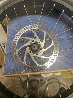

Bromsar…
Grabben har en Roscoe 20” med tektro m280 bromsar.
Om jag ska byta vajer, belägg och skiva. Vad ska ja köpa? ?
Om jag vill uppgradera till hydrauliska, vad ska jag leta efter då? Vad är rimligt?
Hur vet man vad som passar vad, är det storleken på bromsskivan som styr?

Jag skulle köpa hydrauliska bromsar. Enda som styr är infästningen av bromsok, som jag antar är postmount. Till barn är nästan alla modeller tillräckligt kraftiga. Problemet är dock att de flesta billiga bromsar har för stora handtag. Jag har inte koll på billiga med rimliga handtag. Köpte Magura Trail Sport till sonen, overkill, men lätta och inte riktigt dyr heller och man kan flytta dom till nästa cykeln:

Alright, så infästningen har samma cc (eller vad man nu mäter?) oavsett broms, om dom är postmount?
Av nyfikenhet, vad är alternativet till postmount? Pre-mount?

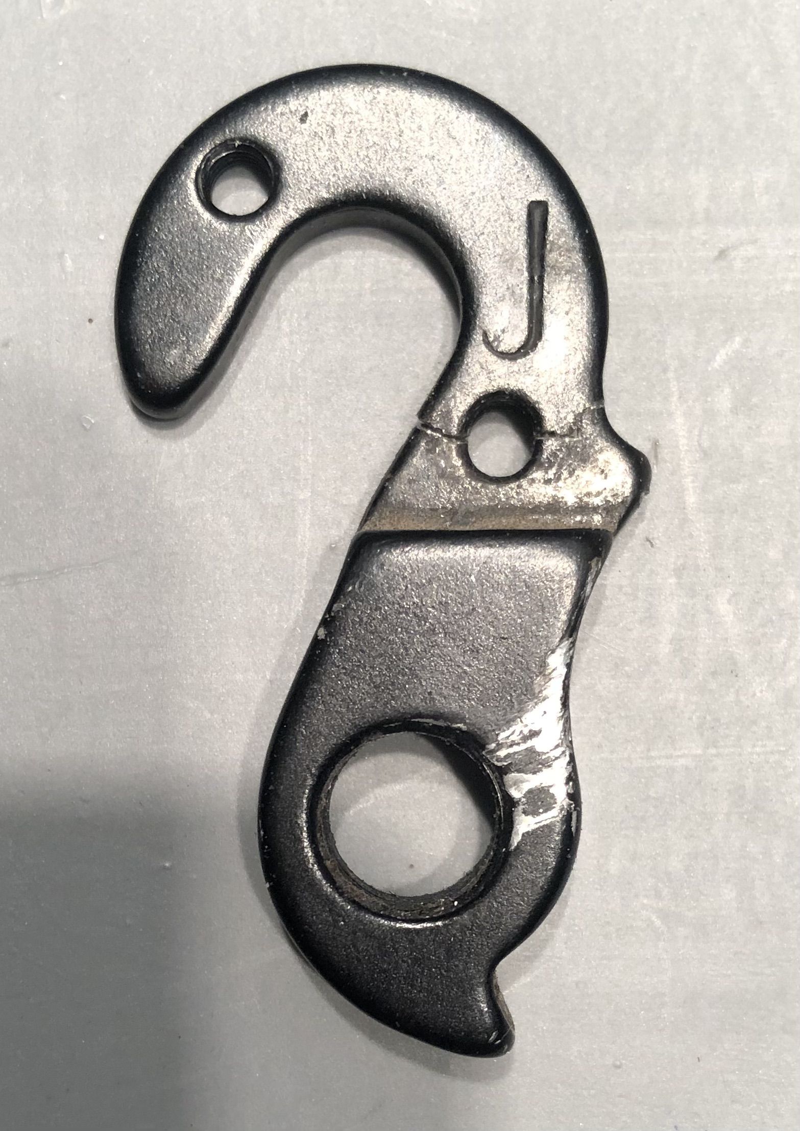

Hej, någon mer som upptäckt att växelörat på Vitus Nucleus 26" går sönder lätt?
Jag misstänker konstruktionen och godstjockleken inte håller för t ex hopp med cykeln.
Är växelörat en skitkonstruktion?
Någon som har tips? (Hade jag haft en fräs hade jag gjort ett växelöra i stål)

Litet lätt frustrerad beställde jag iaf ett halvt dussin växelöron från Aliexpress. 20kr/st.
Visa bilaga 628628Visa bilaga 628628
De är mjukost men nej. Vi har inte kört sönder något.
Det är samma som till white xc240 lite. Som vi inte heller körde sönder men garageporten gjorde
Köpte en på elanusparts. Tror det är cnc istället för gjutna. Tror de är styvare. Hållbarare vet jag inte

är det verkligen samma växelöra ?
Jag försökte, men fick inte reservörat för vår XC240 att passa på Nucleusen. Olika hålbild och att diametern på ”kroken” är för stor.
Annars tror jag växelörat för XC240 håller bättre, då det är tjockare och har skruvhålen på bättre ställen. (men det är ju en avvägning vad som är ”hållbart” då det är en ”offerdel”)
Svårt att säga om det var en tillfällighet att växelörat pajjade, hoppas det, men det var iaf första gången det hoppades med Nucleus-cykeln.
Nu får han hoppa vidare med XC240 tills nya öron från Kina anlänt.

Finns olika XC240 men är inte detta samma som till nuclues?
Har inte testat men tycker det
EDIT. Du har rätt. Hålet sitter längre ner. Det var fan.
troligen är det denna. Jag har alltid kollat med kundtjänst innan jag beställt.
Finns 2 till likadana vad jag kan se
Om nu nu vill testa nåt annat är original. Vi har som sagt inte tagit sönder någon till Vitus men den är svårt att justera eftersom den är så himla mjuk.

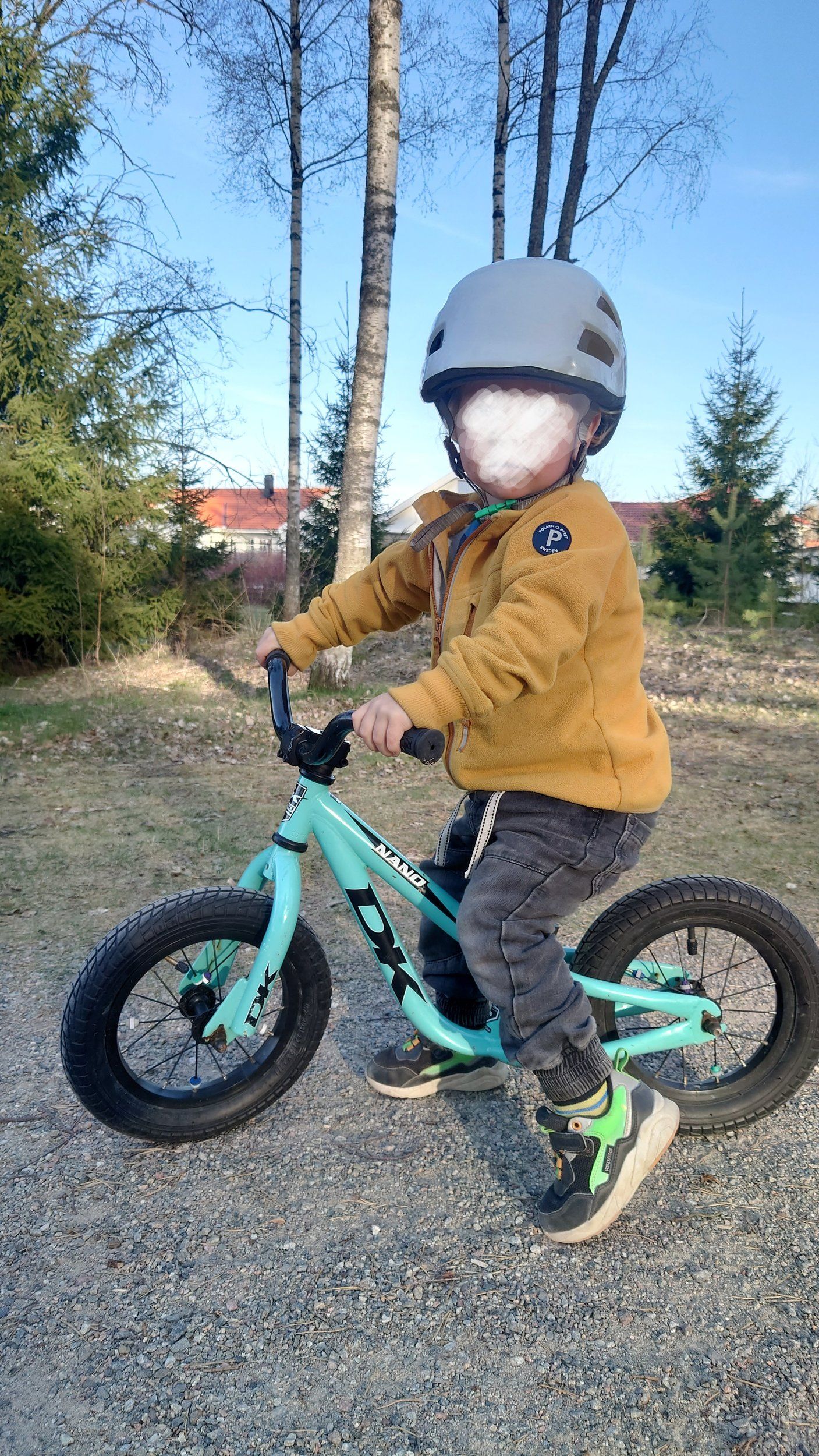

Sonen på drygt två börjar få upp bra fart på springcykeln, och det hade nog varit bra med en (hand)broms. Nån som vet om det går att eftermontera på denna Kokua, och isåfall vilken broms som rekommenderas? Tektro J310 är väl den som kommer med Tadpole, men där finns ju ett fäste..

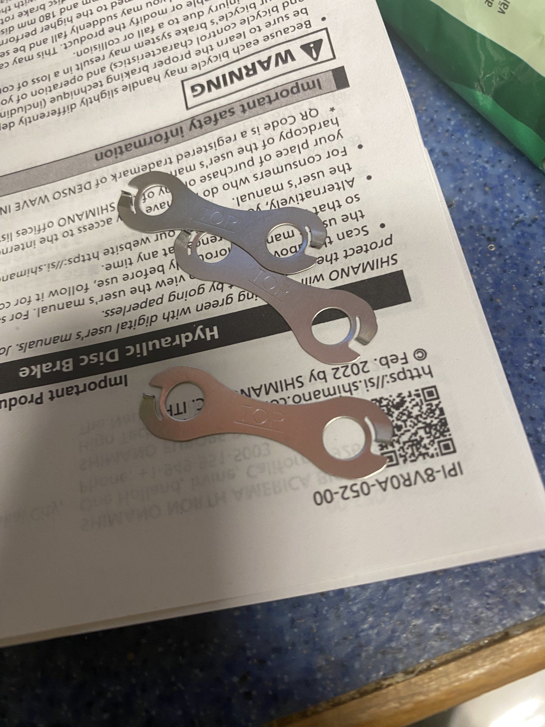

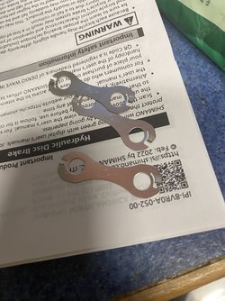

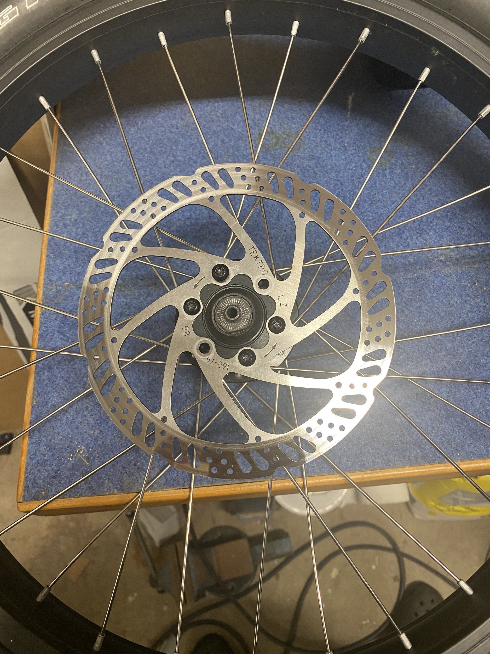

Dessa 3 distanser/låsbrickor(?) följde med bromsskivan, helt utan beskrivning. Help me, vad är detta?
Edit: svarar på min egen fråga ? det var låsbrickor…
    614.5 KB · Besök: 49
    822.3 KB · Besök: 59
