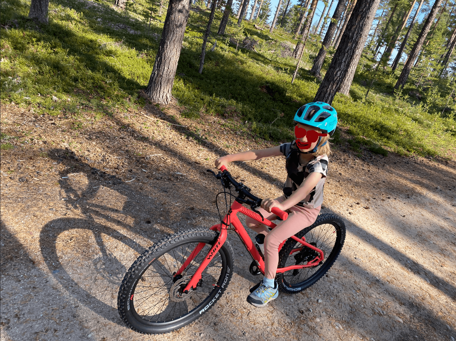

Vad kör ni för lufttryck till de små? På 24"arn ovan med Rocket Ron 2,35" på orginalfälg (ja jag vet, men vi snackar ingen avancerad cykling här...) och pilot på dryga 21 kilo så tyckte mina tummar att 0,8/1 bar kändes rätt. Vad säger expertisen?
Du får kolla att det deformeras ordentligt när barnet cyklar. 1 bar låter mycket men jag mäter inte på barnens. Släpper ut till det ser bra ut.
Det berör också på hur hård barnet kör. Jag skulle säga att det flesta bran kan köra med lägre tryck.

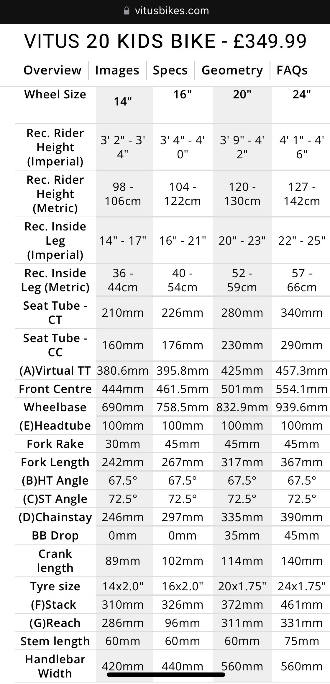

Vet inte om jag vågar hoppa direkt på 24" när han varit lite försiktig av sig, kanske bättre med en lite större 20" då?
Enligt Vitus kan den funka till 130cm. Är dåligt insatt i barncyklars geometri, verkar det rimligt?

Vitus är väldigt lång så den bör räcka länge. Vi bytte till 24a i våras innan 20 var för liten. Mycket mer fart i skogen. Sen var den ärvd och stod och väntade.
Han är runt 127 nu.

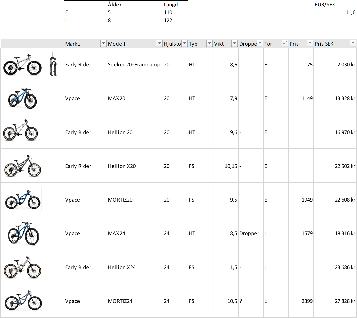

Är det något mer varumärke jag ska lägga till i utvärderingen nedan?
Jag har ingen koll på barncyklar men den här länken har jag kvar sen ungarna var små, en tysk sökmotor för barncyklar.

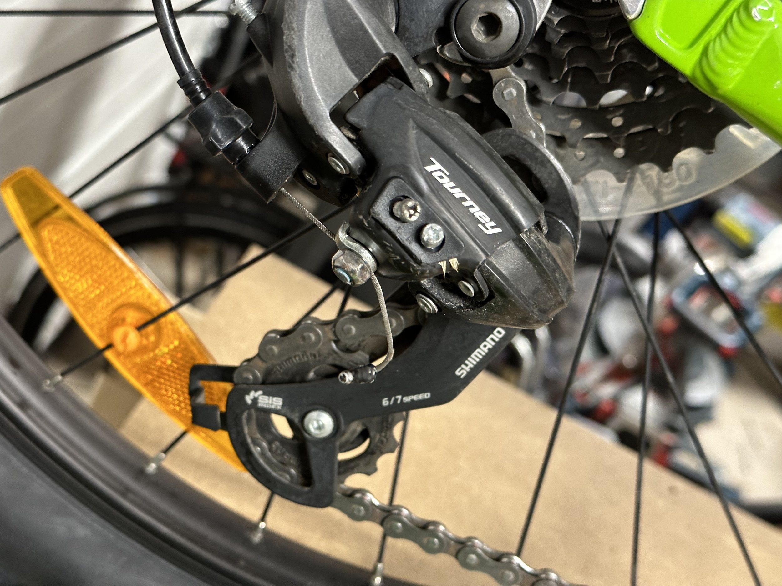

Växelörat på lillemans WHITE, XC 275 LTD JR 21 har gått av..
Xxl har inga, eventuellt att det finns i något varuhus men dom kan inte se det tydligen.
Någon som vet om något annat passar?
Finns flertalet butiker på nätet som specialiserar sig på växelöron. Engelska är att föredra. Ta bild på växelörat o sök på cykelmodell. Jämför tills du hittar rätt.

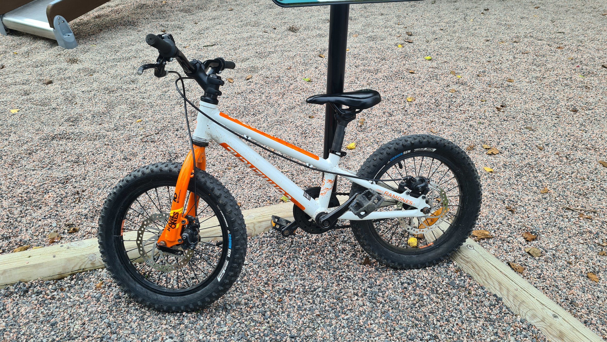

Just byggt ihop en Spawn Yoji 16 till lillebror som fyller 3 nästa månad, valde storleken efter vad Spawn rekommenderade och priset hade sjunkit nu så kändes inte lika ont i plånboken
Däremot verkar de bytt typ av sadel så går inte så lågt ner som de såg ut på bilder och videor så får se om han kan ha nu eller om den får vänta en stund
Man kan kapa stolpen.
Stolpen är kort, följde med en längre oxå men enligt deras egen info ska det vara en Pivotal sadel som går få ytterligare lite lägre
Edit: inser dock nu att de inte står nått om sadeln på bcsport medan spawns egen hemsida skriver Pivotal så kanske är olika beroende på marknad
