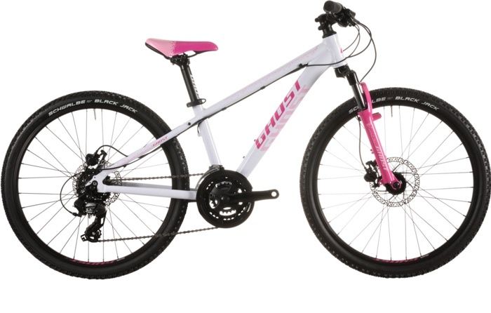

Nu har jag beställt en 24". Brutit mot alla mina egna regler och det happykorrekta. Det skall bli intressant att se hur det slutar.... Frog 62 stod på önskelistan (pappas) dottern däremot tyckte inte den var tillräckligt mycket mtb och sen började priset glida iväg uppåt så andra cyklar kom inom räckhåll.
När jag frågade henne hur hon tänkte sig att vi skulle cykla när snön var borta blev svaret "jag vill åka i de där långa nedförsbackarna" och de är runt Sisjön. Så jag resonerade så att skall vi upp dit kanske det är värt att ha skivbromsar och fjädergaffel. Hon är lite osäker nedför men tycker tydligen det är roligast
Det blev en sånhär apparat;
http://www.ghost-bikes.com/bikes-2015/bike-detail/powerkid-24-disc/
I mängden av skit ;) stod den ut med 8-delat kassettnav bak, bra däck, hydrauliska skivbromsar och jämförelsevis låg vikt på 11,6kg (om den stämmer)
Trippel fram är nog meningslöst men med 8-delat tänkte jag att en 9-kedja + en NW kunde vara en fix förutsatt att det finns till vad det nu är för BCD den har.
Osäkerheten har nu satt in - gjorde jag rätt eller fel nu? Speciellt som leverans anges till mars, härmed skriver jag alltså av mig på forumet....

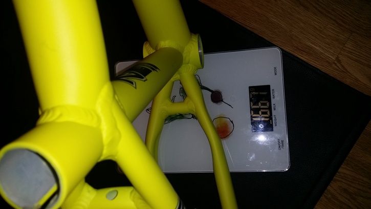

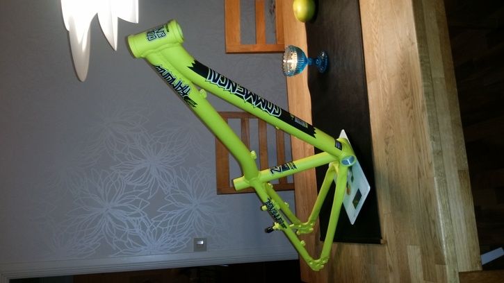

Nu har den nya ramen landat.
På 2015 modell är det även fästen för V broms.
En vikt på 1667g måste väl vara ok för en 24" cykel.

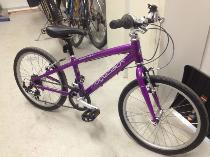

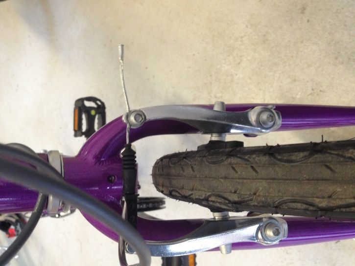

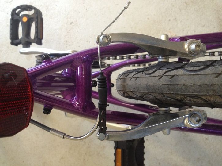

jespergbg skrev:
> Hej! Fick nyligen hem en Frog 62, jättefin fast
> däcken duger inte. Det ska vara fetare däck när
> pojken väljer, det blev Rocket Ron. Nu är de
> tyvärr så feta att växelvajern tar i. Hur
> löser jag det? Någon grej att hålla undan
> vajern med eller vajerhölje hela vägen mellan
> reglage och växel? På bilden sitter det lite
> smalare däcket som satt på från början
> Jesper
Vajerhölje hela vägen eller bara en liten bit som du fäster med buntband borde funka.

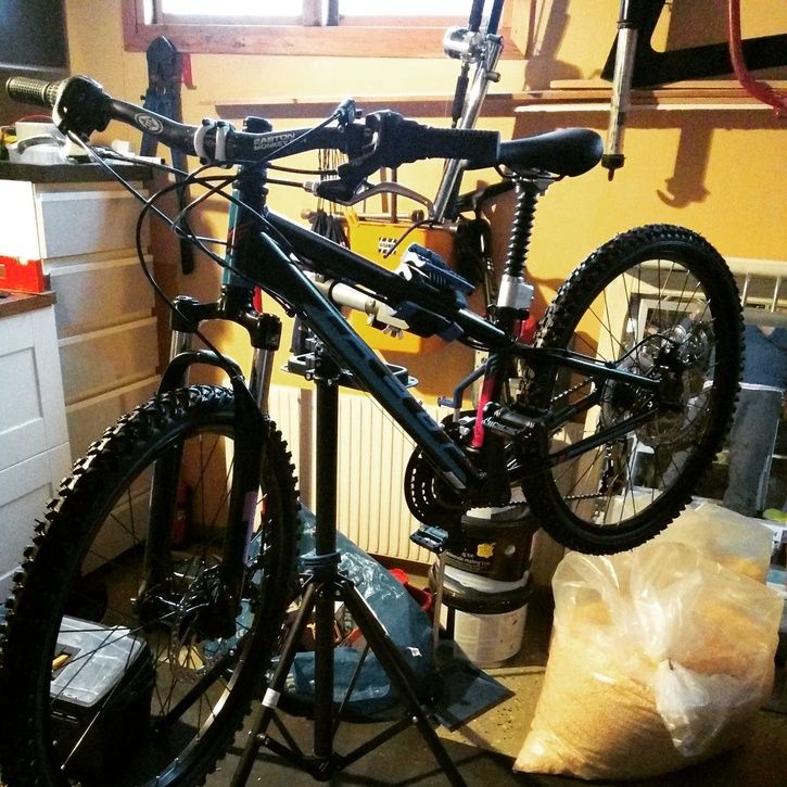

Stog i valet och kvalet om 24" eller 26" med miniram till 8åringen på 132cm (växer ca 0,7cm i mån), det blev en Felt 24" a till slut från Bikester.
Efter lite testande så sitter det nu på ett Easton Monkeybar på 610mm samt en Satori dropper och vi väntar in nya Rocket Ron samt några bra foamgrips då original är väldigt små.
Bromsar kommer bytas från mekaniska Tektro till hydrauliska Shimano av enklare slag.
Här en bild hur den ser ut i nuläget.
    123.1 KB · Besök: 62

Fick äntligen hem cykeln från cycle surgery till dottern (6-årspresent) idag. Det blev en Ridgeback dimension 20 i lila-metallic. Både jag o dottern väldigt nöjda, riktig fin kvalité, lätt och rätt färg (utan att vara nån princesscykel...).
    63.6 KB · Besök: 61
Barncyklar samlingstråd
> princesscykel...).
Det där är ett alternativ jag tittat på åt min son, fast den blå. Enligt specen är däcken 20x1.5. Har du lust att kolla hur breda däck som får plats. Jag har mejlat frågan till Ridgeback men inte fått svar.

cubeforce skrev:
> till
> jag
> > princesscykel...).
> men inte fått svar.
Ser ut att vara gott om plats för större däck. För asfaltskörning var orginaldäcken dock lättrullade o fina.
