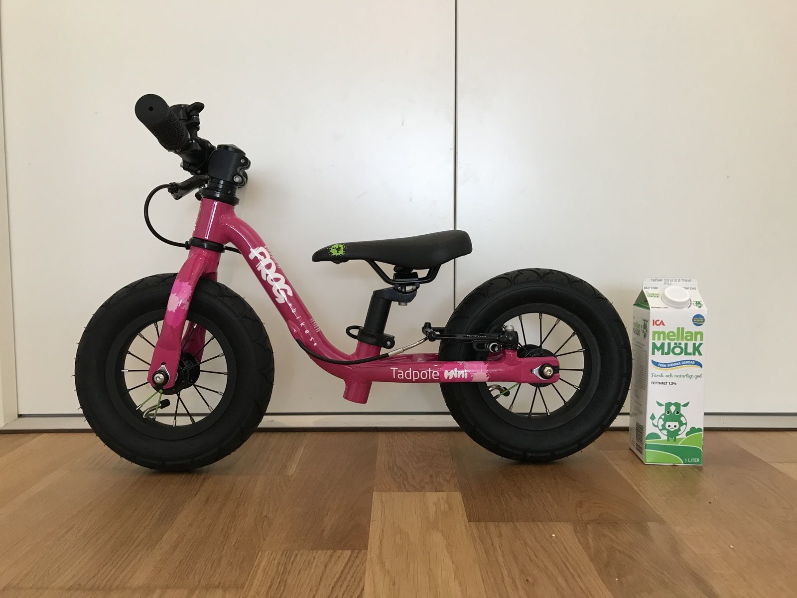

Köpte en Frog Tadpole rill min dotter som är 19 månader. Valde just en Frog för att jag ville ha en springcykel som är lätt och håller för minst två ungar :)
Dock visade det sig att den var alldeles för stor för henne, hon nådde knappt ner med båda tårna samtidig när sadeln var som lägst. Visst den speingcykeln hade kanske vart optimal för henne i slutet av sommarn. Men jag vill att hon ska ut direkt ni när snön smält :)
Så det fick bli en Tadpole Mini, och just mini är det rätta ordet.
Den nya som är betydligt mer anpassad till hennes längd

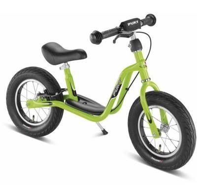

Håller på välja balanscykel till min lilla MTB medbrottsling (2,5 år gammal).
Har fastnat för den här:
Har någon erfarenhet med detta eller liknande? Med eller utan handbroms? Blir det för mycket att hålla koll på? Har en tvååring den handstyrkan som krävs?
Barncyklar samlingstråd
Vet inte något om just den cykeln men handbroms är absolut ett ja. Tränar hon balans på den kan du skaffa en riktig trampcykel med handbroms till 3-årsdagen. Då kan hon både balansera och bromsa och behöver bara lära sig trampa.
Fotbroms på barncykel är bara dumt, lätt att barnen släpper tramporna eller hamnar med en fot upp och en ned när dom ska bromsa.

Jag tycker också att handbromsen känns naturligt att introducera från början. Dessutom har den här killen ett kraftigt handslag, så att säga, så förutsättningar finns =)
Den här typen av cykel (Puky) rekommenderades av en vän som förklarade att hela poängen med fotplattan är att barnet lättare kan vänja sig att "lyfta" båda fötterna samtidigt..
