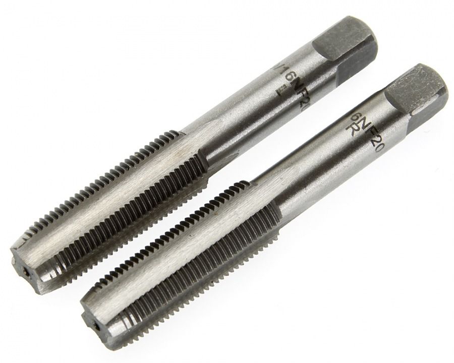

Om du har ett gammalt och inte alltför dyrt vevparti liggandes (dyra vevarmar är ihåliga) samt tillgång till en pelarborr för att få saker och ting raka så kan detta kanske vara ett alternativ?
https://www.superstarcomponents.com/en/pedal-tap-set-9-16-l-and-r.htm
Som alltid tror jag det är billigast att köpa rätt spec från början. Men inte lika kul.

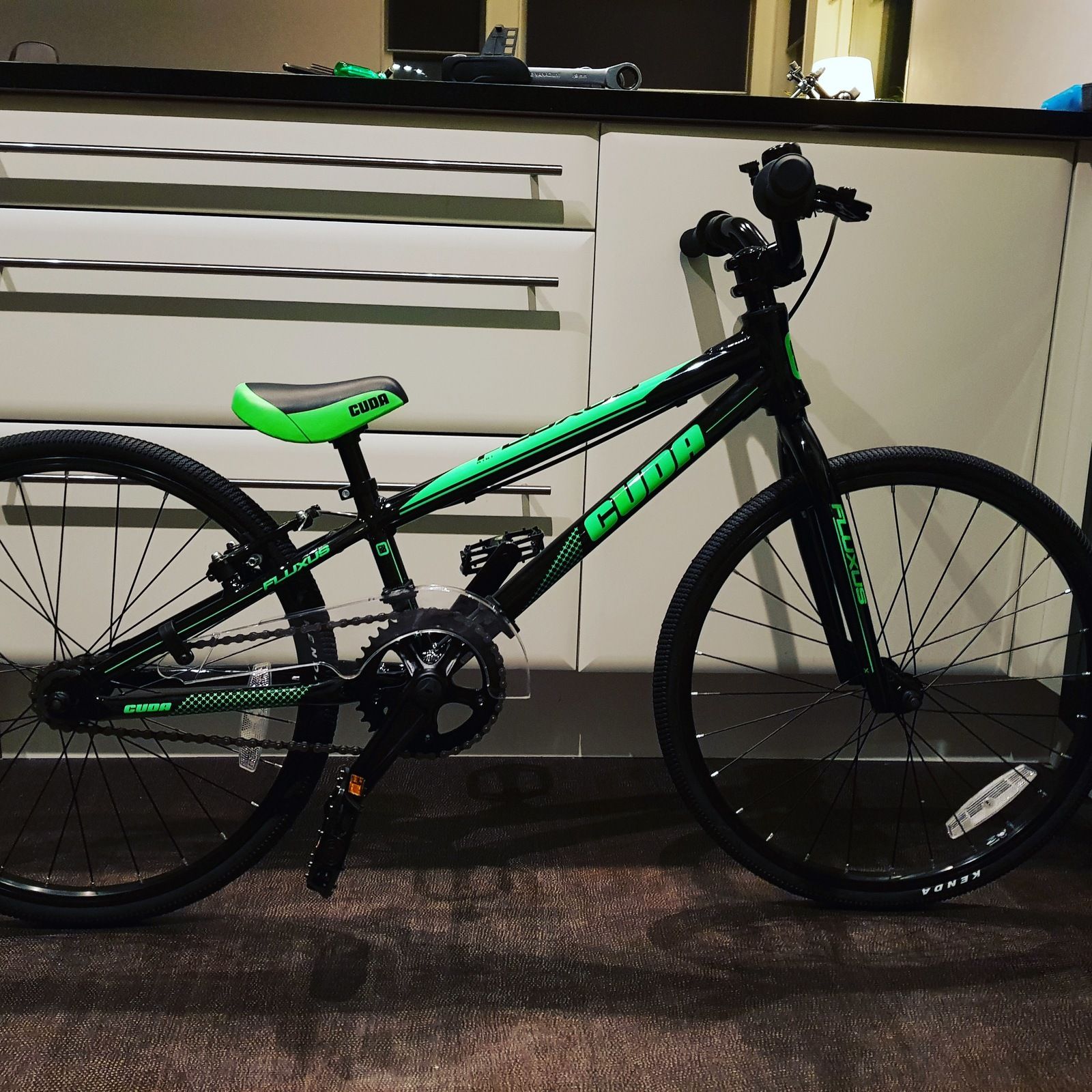

Vad tror ni om Redline mx mini då? Sjukt lätt iallafall, 6.5kg!
Det där är en BMX-racer. Geometrin lär bli lite trist för vardagscyklande.
Det beror väl på hur vardagscyklandet ser ut? Alla barn (och pappor) kanske inte vill nöta en massa landsväg osv. Som skogs, lekcykel och nån sväng i pumptrack/hoppbana borde den väl vara rolig?

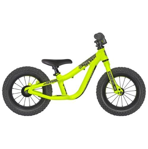

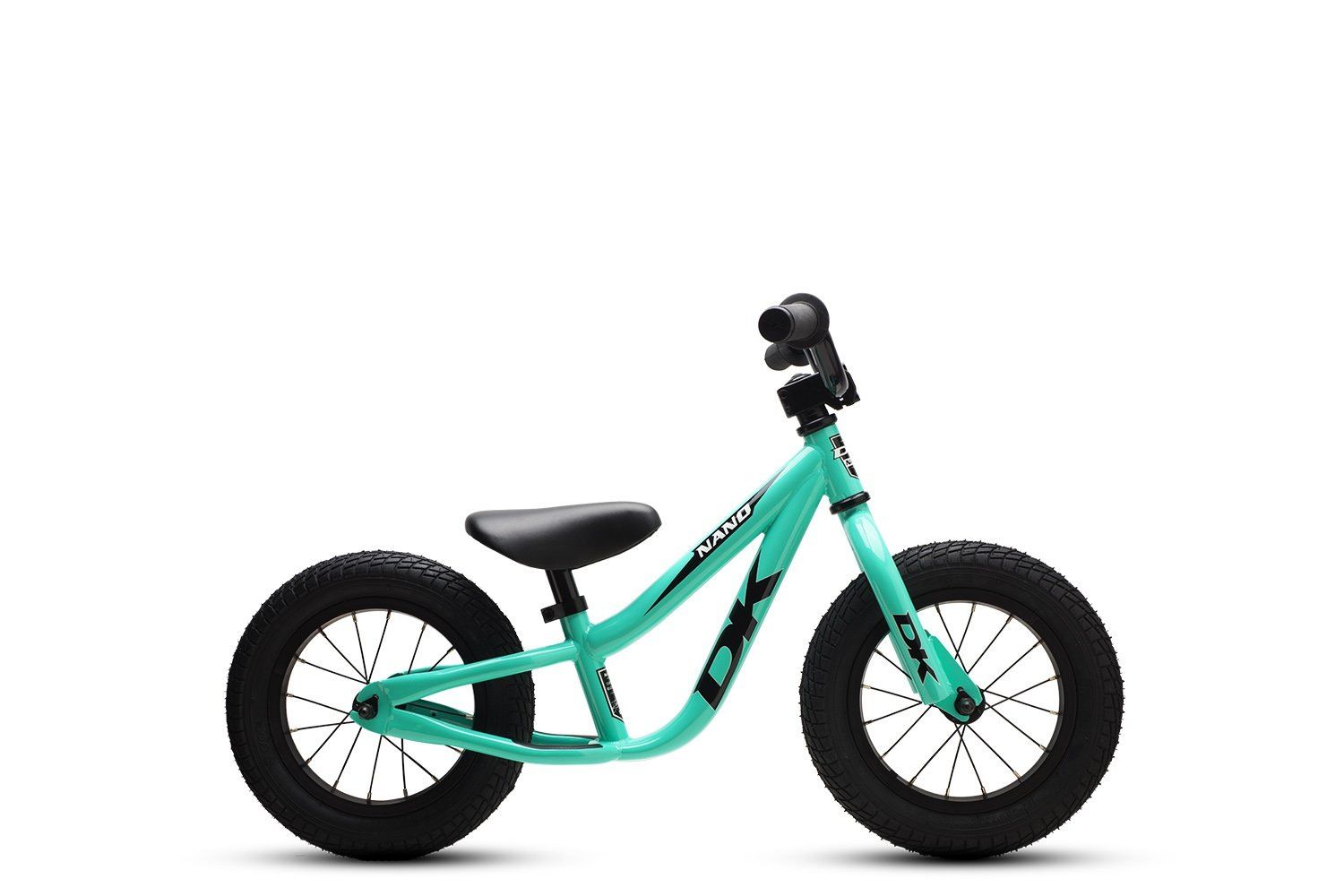

Är det en sån här man ska köpa i tvåårspresent? Vilka andra starka kandidater finns det?
Ett krav är vettiga styregenskaper, dvs den ska ha vettig trail och sånt så den beter sig som en riktig hoj. Sen tycker jag fotstöd är schysst, så slipper de släpa föterna i backen.
Behöver man broms? Eller är de ändå för små för att hantera det på dessa minsta hojar?
Hur länge är en 12" lagom?
Nån som har nåt att sälja (skicka pm)

Vi körde med just Ramones 12 och den var väldigt uppskattad. 2 år är perfekt ålder att börja med den tycker jag. Kapade sadelstolpen för att kunna köra den hela vägen i botten (tror han var 1.5 när han fick den faktiskt).
Köpte skivbromskit till den mest för att det är roligt men det var till stor nytta vid stigcykling, han körde utan problem flera km enklare (tänk motionsspår med en del rötter) stig och då var det ett måste.
Lärde sig sedan cykla på ett par dar vid 3 års ålder.
MEN, och det här är verkligen dåligt. Navet är av så enkel kvalite att den fläns man skruvar fast för att fästa bromsskivan på inte blir rak. Jag gnällde lite hos Commencal men de hade svårt att förstå problemet. Har tillgång till mekanisk verkstad så jag tog loss axeln och satte upp hjulet i en svarv för att svarva av nån mm på flänsen för att få den helt plan och vinkelrät mot axeln.
Och det var ingen engångsgrej, vi köpte en Ramones 14 sen (han är klart mera trygg på springcykeln på stig) och flyttade skivbromsen till den, samma sak där.
De är inte till salu än dock, kommer brukas av syskon..

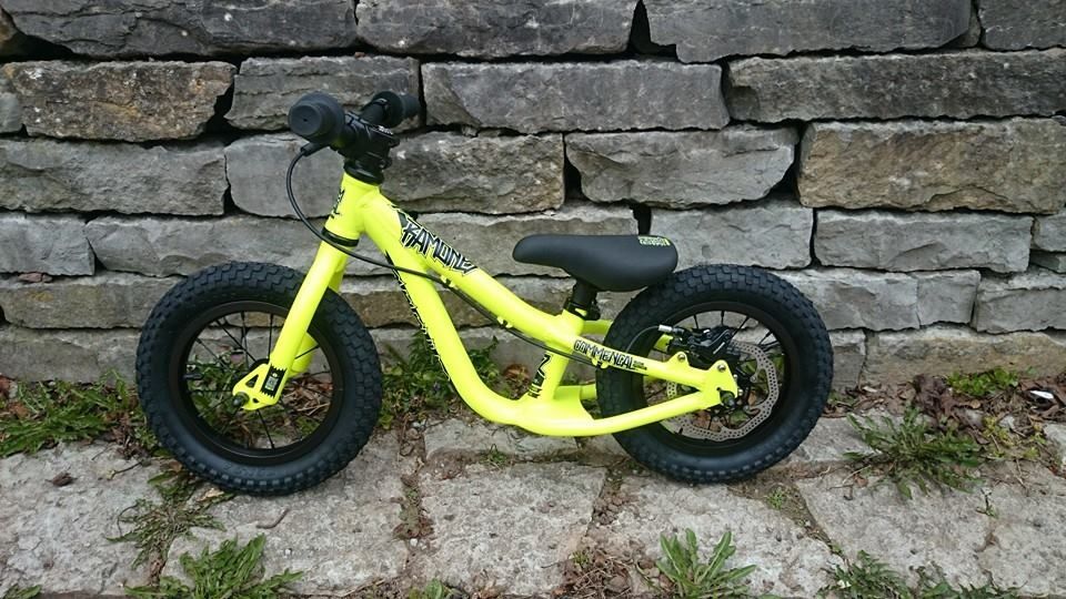

Funkar säkert minst lika bra, men Commencalen köper man ju lika mkt för sin egen skull, och de pengarna den kostar (tror vi gav 1500 kr) är ju inte mycket om man är van vid vad vanliga cyklar kostar :-)

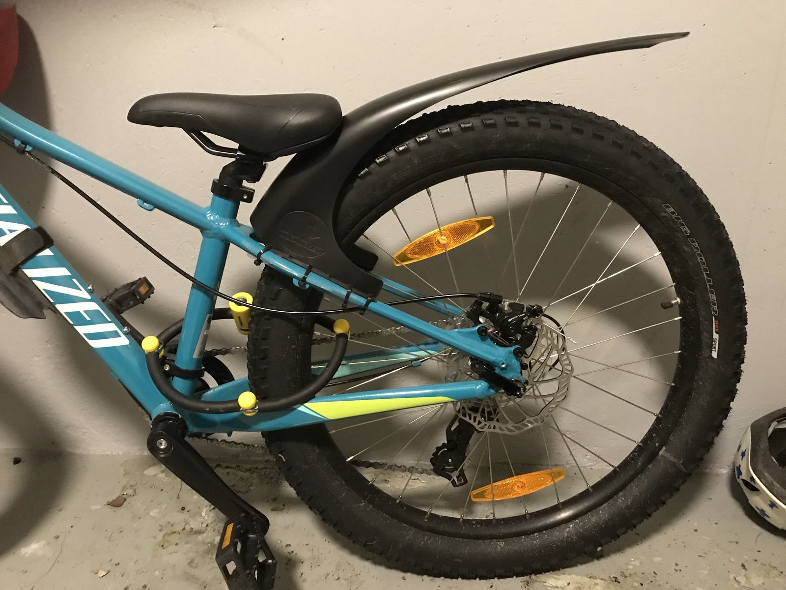

Efter tips här i tråden köpte jag en Mudhugger bakskärm. Skärmen är för 26” men satt som ett smäck på grabbens RipRock 24”, rekommenderas. Nu skall jag hitta en bra framskärm oxå, det är ju bra om grabben inte är helt nedstänkt när han kommer till skolan ?.

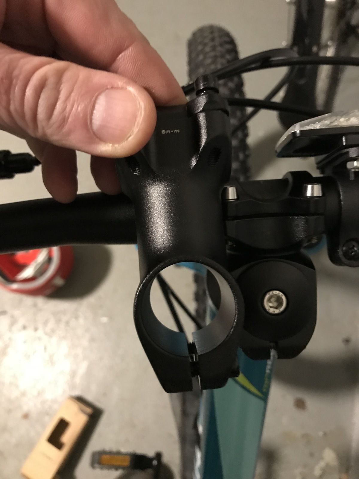

Skaplig skillnad det blev på 60 och 35 mm styrstam. Bytte på grabbens RipRock 24” borde ge en lite mer upprätt sittställning.
