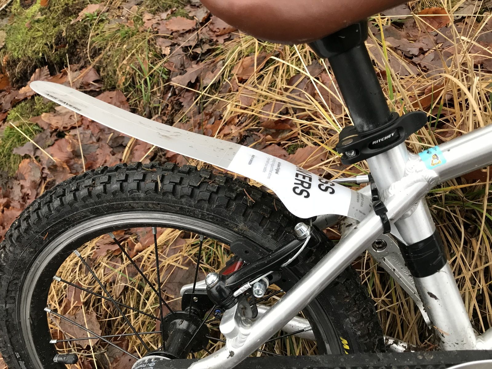

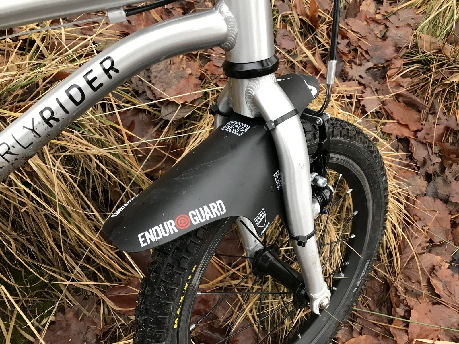

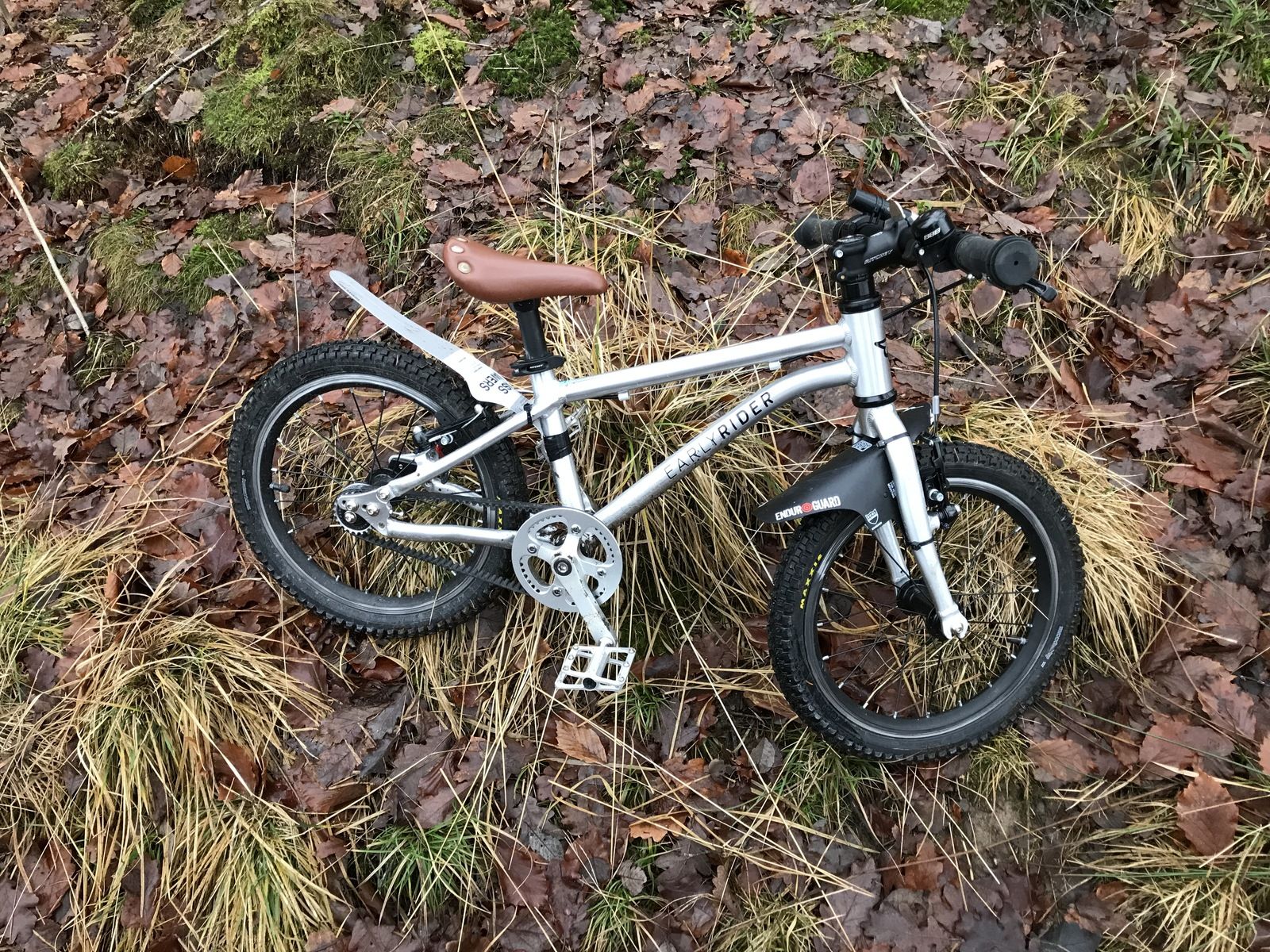

Ultralite sa:
Lite skärmtips då vissa även använder sina mtbs till skola mm. Det har ju kommit flera barncyklar med plusdäck. Många vanliga skärmar funkar inte då. Har efter ha scannat marknaden på hållbart, bra täckning mm köpt Mudhuggers till barnens Specialized riprock 20 och 24. Det blev skitbra!
Mudhugger standard rear 26 och FR Hugger. Har bara bild på 20, på 24an sitter bakskärmen mycker mer slimmat. Har satt på vinterdäck nu så de ser lite roliga ut med 1,75 tum :)
    420 KB · Besök: 248

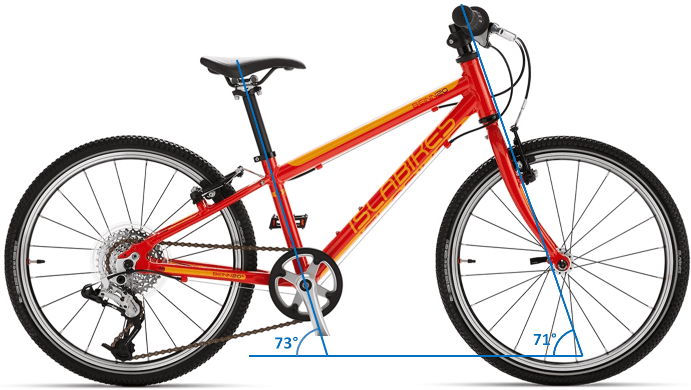

Vinklarna är inte de angivna. Jag mäter upp gaffelvinkeln till 66 grader vilket lär göra den väldigt förlåtande i skogen men kanske inte lika kul när ungarna leker "dogfight" på asfalten. Sadelvinkeln är flacka 70 grader. Här tar jag gärna emot lite internetteoritiserande. 70 grader är ju väldigt flackt och en snabbt växande cyklist kommer snart att sitta rätt långt bak. Vad är era erfarenheter? Kommer detta att bli ett problem i praktiken?

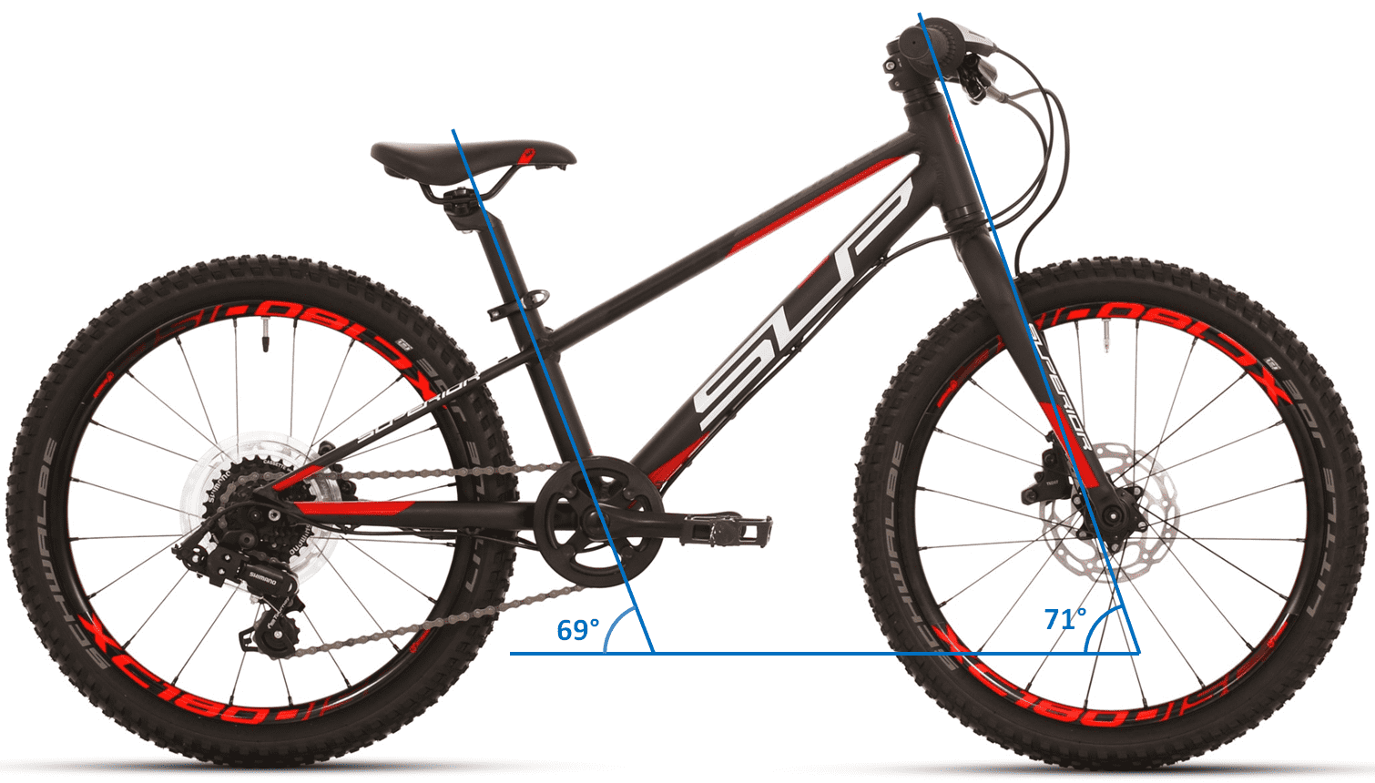

Jag får vinklarna till 69° bak och 71° fram. Du räknade nog in "fork offset" i det hela, vilket inte blir rätt.
    176.2 KB · Besök: 261

Jag satte en vinkelmätare mot respektive rör på cykeln och läste av värdet. Men golvet kan ju vara lite vint och jag kan ha satt det lite långt ned på gaffeln, så jag ska dubbelkolla i kväll. Jag misstänker dock att den cykel som fotograferats inte är identisk med den som sedan levererats ut.

Du skall alltså inte mäta gaffeln om det är styrhuvudets vinkel du är ute efter, vilket är vad man normalt refererar till när man pratar om en cykels geometri. Bladen på gaffeln ovan lutar, alltså är gaffelns offset inbyggd gaffelbenen, till skillnad från en fjädrad gaffel som har offset i krona/dropouts och gaffelben som är i samma vinkel som styrhuvudet. Same-same-but-different.

Du har rätt. Jag mätte som på en MTB. Nu har jag varit nere och kollat igen och mätt på några olika golv. Sadelvinkeln är strax under 69° och styrröret är strax över 71°. Styrvinkeln är alltså samma som de angivit i geometritabellerna, men sadelröret har blivit ett par grader flackare.

Jo, för långt bak. Jag har slaktat 4 cyklar, ungefär samtidigt. Till mina barn som är 6, 8, 11 och 12 år gamla. 2 st 20" och 2 st 24". Den ena 24" är en Voltage. Mycket flack sadelvinkel. I verklighetssiffror så ser det ut så här: pendling till skolan är 7,8 km. Vi har cyklat hela höstterminen (varannan veckaförälder) och efter ca 5 km börjar hon på Scott Voltage att sacka efter. Trots en lång nerförsbacke just då. Hon har 11-26t bak och 34-40t fram. Cykeln väger ca 9 kg (extremt moddad, bl a helstel). Snitthastigheten är ändå 22 kmh med sommardäck och 20 kmh med vinterdäck. Inget fel i tempot, men om man tittar på att 6-åringen på en 20" måste släppa på kadensen för att 5 år äldre systern ska hänga med så får man fundera lite. Obs att alla mina barn är ytterst vältränade. Tempot är taget med appen Runkeeper och tiden stoppar jag när sista är i "mål".
I skogen däremot så drar hon ifrån småbrorsorna utan problem. Även på distanser som 21 km.
Byggde om barnens cyklar i somras. Själv är jag ingen cyklist, utan har gjort det för att de ska ha roligt med cyklar som är roliga. Äger inte ens en cykel till mig själv, än.
Efter att ha läst mycket om cyklar och cykling så med facit i hand så vet jag att jag gjort rätt val. Jag kan inte köpa det jag byggt i en affär. Det finns ingen cykel som är lika bra till det priset. Och tyvärr har det lett till att några av mina barns klasskamrater slutat cykla till skolan eftersom de blir fråncyklade av minsta killen i klassen på en 10-växlad 20-tummare. Deras föräldrar borde beställa cyklar av mig.
Barncyklar samlingstråd
Hmm. Får se hur jag gör. Nu är det ju inte en Islabike jag ska försöka bygga av den (helstel allroundcykel under 9 kg) eftersom han redan har det. Islan har kört både Gotlandssemester, Åre Bikepark och Järvsö, men den gör sig klart bättre på släta vägar.
Märkligt att voltagen är så flack. Det finns ingen annan cykel hos Scott som är så flack i sadelröret. Inte vuxenmodellen YZ heller.

Är det någon här som har en Early Rider Belter? Jag var litet sugen på att köpa en Belter Urban 20 till en sexåring, men med tanke på att den ska bli en "cykla till skolan cykel" krävs det skärmar på den. Jag ser inga fästen alls på bilderna. Någon som vet om det funkar?
Jag frågade Early Rider, men de hade inga skärmar som de visste passade. På grabbens Early Rider Belter Trail 16 så har jag improviserat med ett lite tillskuret EnduroGuard fram och en AssSavers bak. Funkar ok, men fångar ju inte allt...

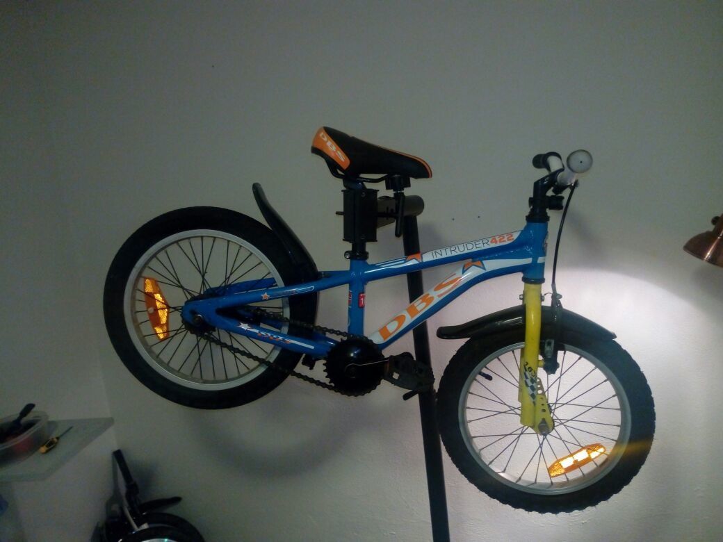

Bytte gaffel till stel från den skit dämparen som satt på, Och nya hjul nu helt ok och tyst och mycket lättare än innan.
