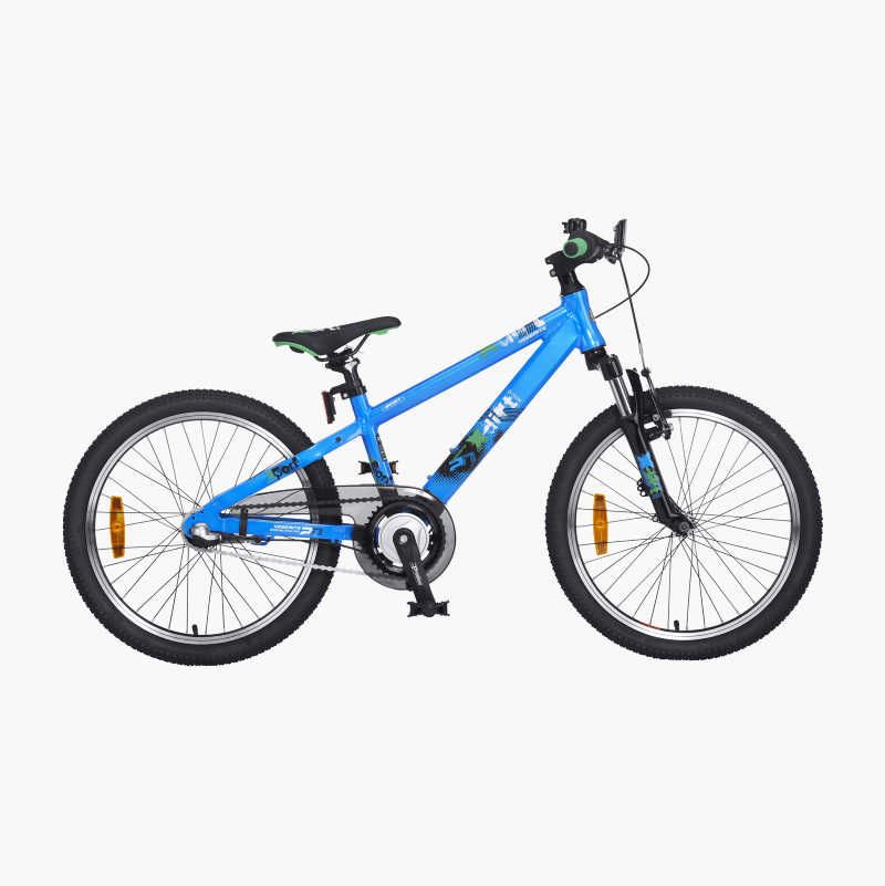

Är det någon som har erfarenhet av Biltemas barncyklar som säljs nu(18"/20") ? Värt pengarna?
Just nu säljs två billiga modeller som jag tycker verkar ok. På barncyklar så behöver ju komponenter inte hålla som på en vuxencykel tänker jag. Vikten på Biltemas cyklar är inte mer än på betydligt dyrare märken (Islabike, Frog undantaget)
3växlad för 1149kr
https://www.biltema.se/fritid/cyklar/mountainbike-mtb/x-dirt-20-3-vaxlar-2000041022
1växlad för 749kr
https://www.biltema.se/fritid/cykla...8S-Qh8WN8482KuJjbVEx-gfttueUtq8BoC0OgQAvD_BwE
    44.1 KB · Besök: 281
Barncyklar samlingstråd
Q&D sa:
3växlad för 1149kr
1växlad för 749kr
3 växlar i skogen lär suga hårt... men för att cykla till skolan duger den nog bra.

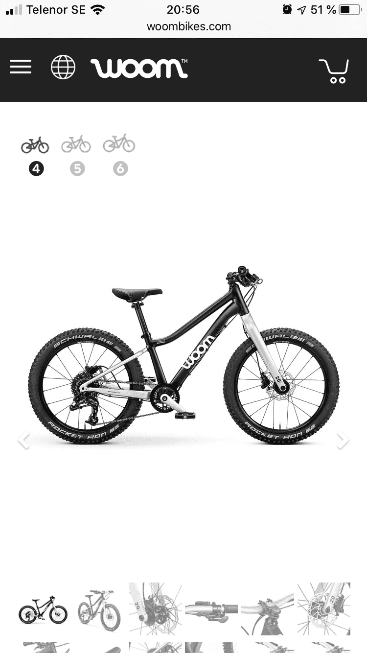

Jag lutar stark mot Woom off (Mtb) 4 till sexåringen i vår, under 8kg.
Han hade en mycket fin och bra woom 2 innan nuvarande Canyon offspring som inte riktigt levererat.
https://woombikes.com/en_US/shop/product/501000160604-woom-off-4-745
Had är problemet med Canyon Offspring? Jag och min son var jättenöjd med Offspring 20".
offspring 16
-Radialekrade hjul
-Minst 1 kg för tung, onödigt -överdimensionerad för piloter under 20kg.
-Kort.
+2 växlad (automatix)
Den är dock fortfarande bättre än många andra, bara inte i Isla- eller Woomklass
