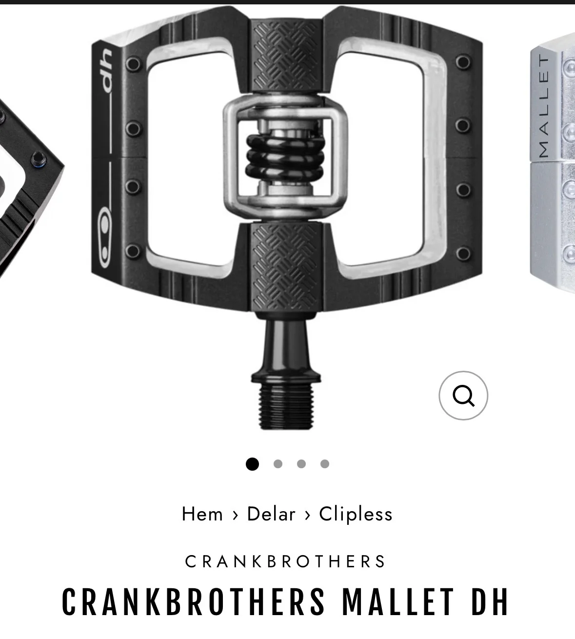

Men går det att alls att cykla med TIME och liknande pedaler om man råkar klicka ur? Jag gillar Shimano Trail för att man till nöds kan ta några tramptag även om man klickar ur.
Bästa pedalerna (pedalsystemet) för MTB och gravel?
Det beror ju på vilken modell du tittar på, XC-varianterna är ju precis som shimanos motsvarigheter utan en platform. Men deras trail/endurovarianter (Speciale, DH och MX) har ju en platform som ger ett visst stöd om man inte sitter i.
OK, såg inte det innan. Speciale 8 ser trevlig ut.

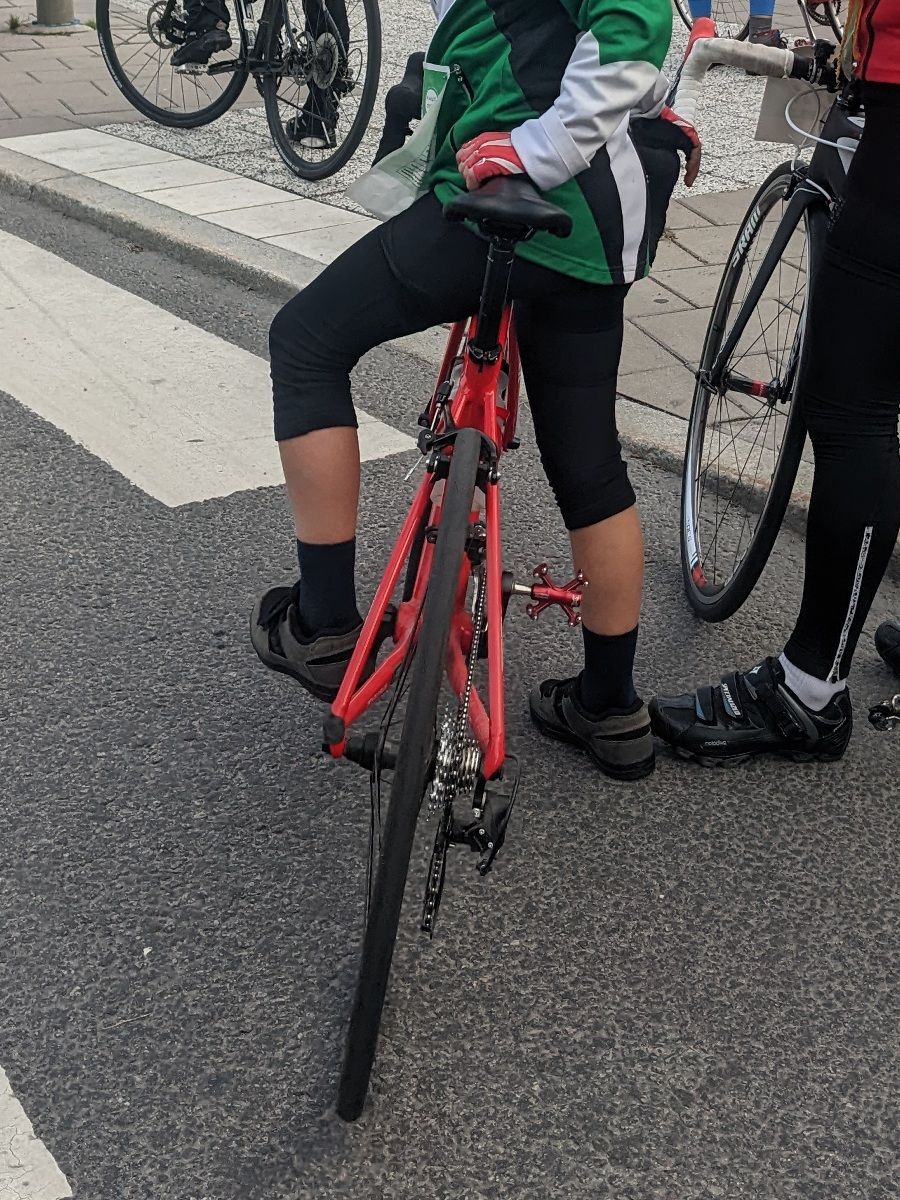

Jag kör plattisar på alla cyklar. Då passar verkligen alla skor, inte bara cykelskor.
:sneaky:
Då är du i gott sällskap. Den här glade liraren körde fjolårets (och fö alltid) transcontinental med plattisar.
Själv gillar jag att kunna dra med den foten som är på väg uppåt vid behov.
