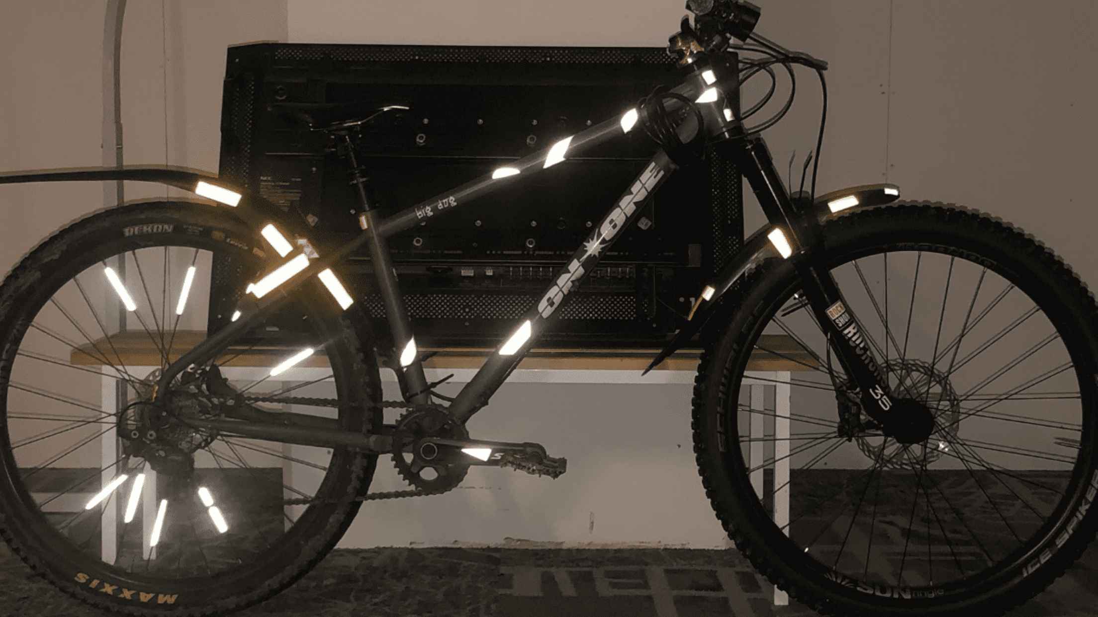

den viktigaste åtgärden för både kläder, skor, och cykel är bra stänkskärmar med stänkskydd för framhjulet ned till asfalten.

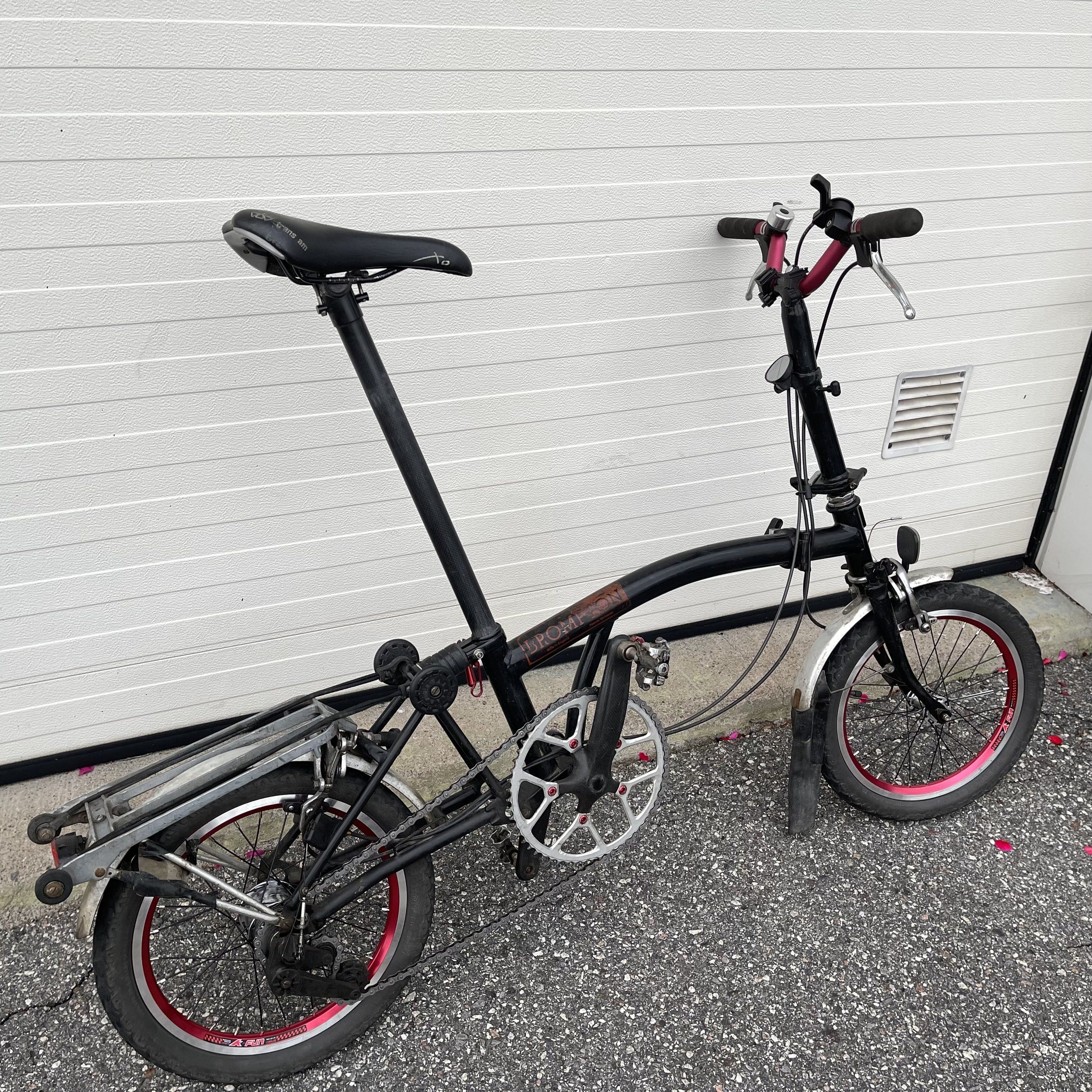

.Visa bilaga 713384
När du skrev att kedjan droppvaxas menade du doppvaxas? Alltså ett vaxbad. Eller använder du bara ”drip wax” från flaska?

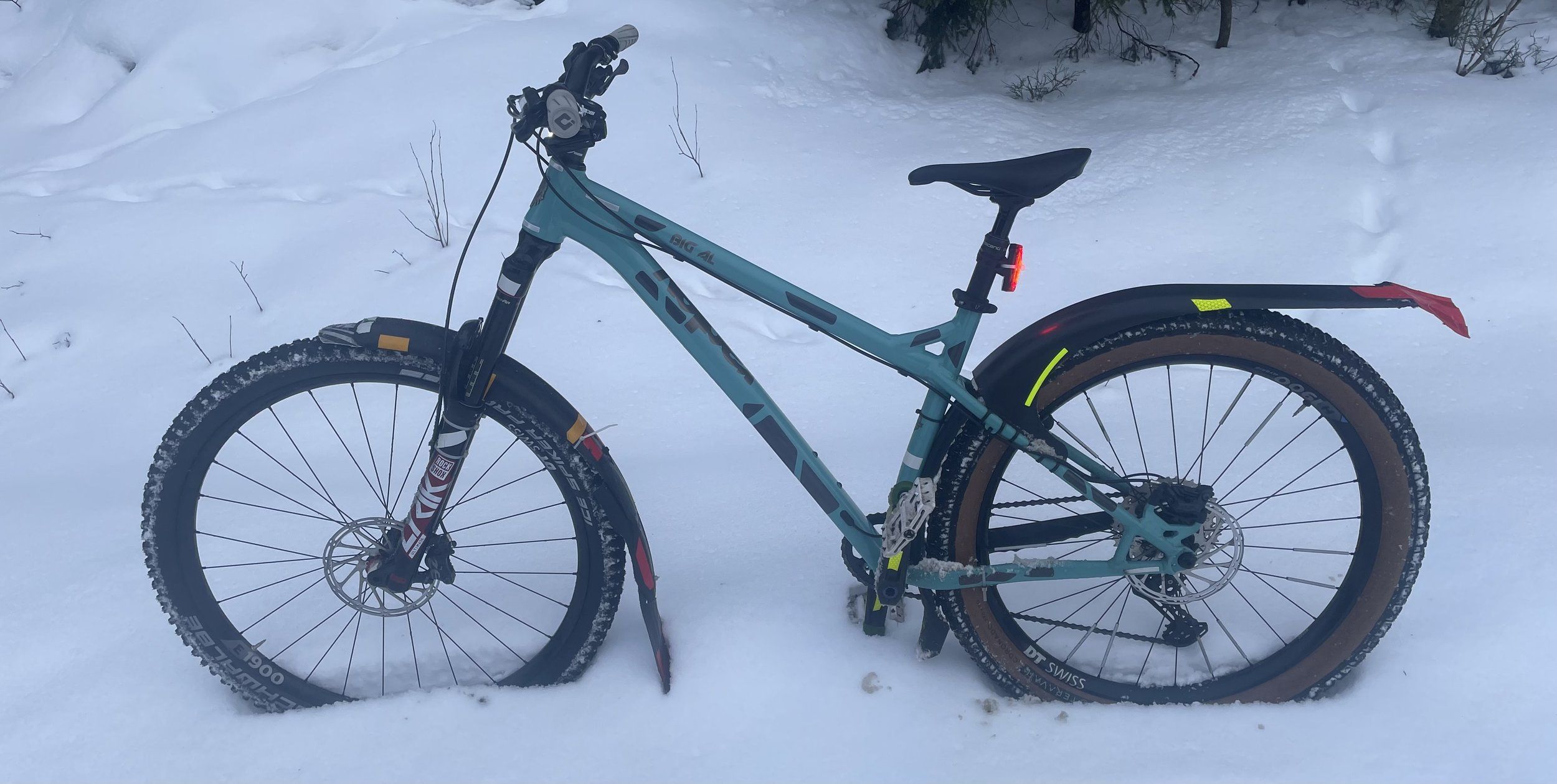

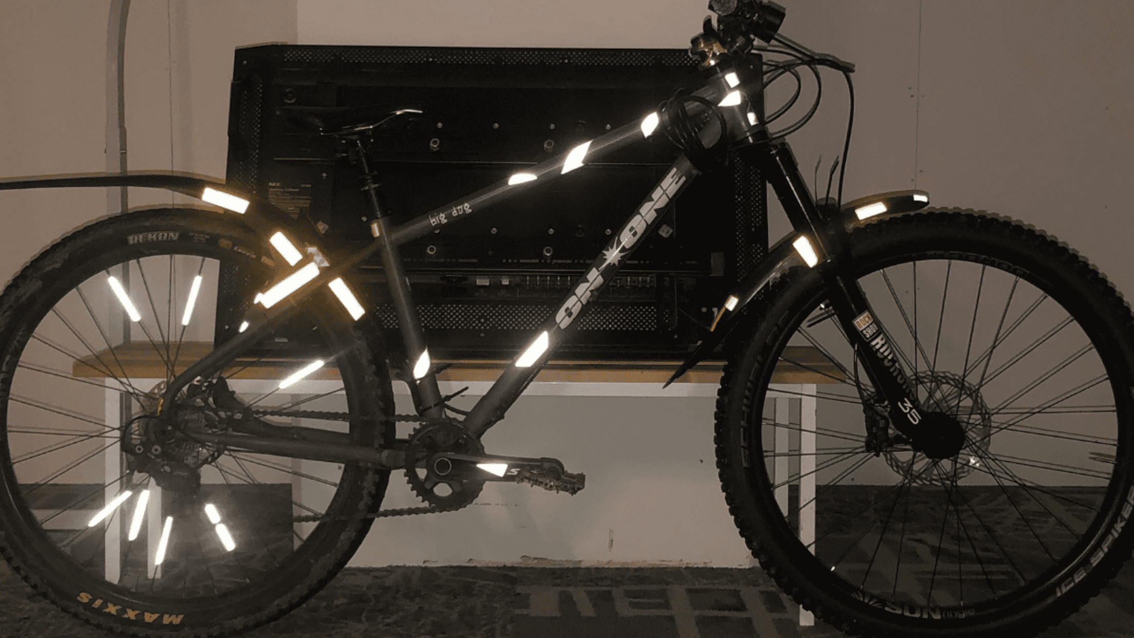

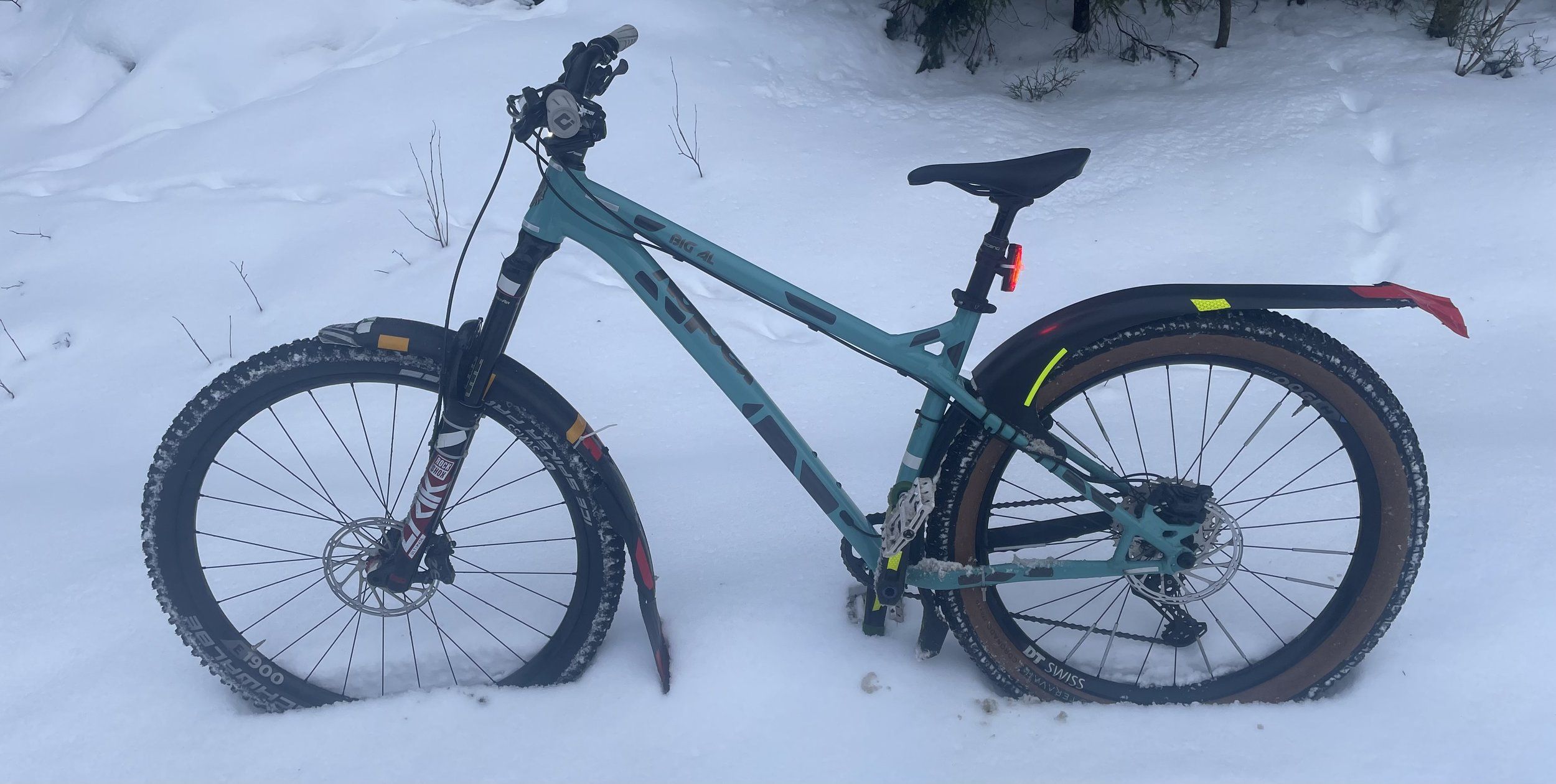

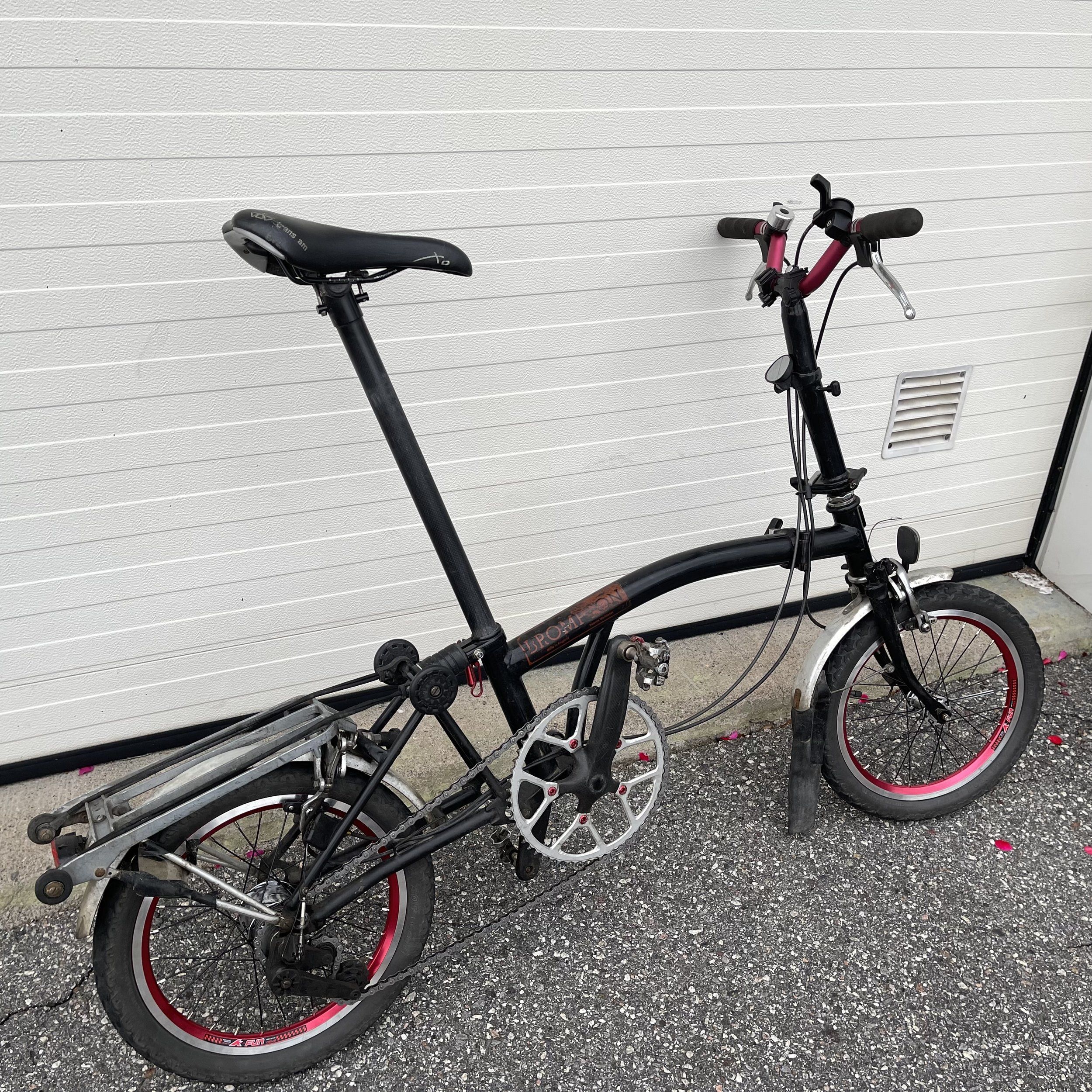

Nu är den övre en stålram med korta stänkor för riktigt kalla dagar utan slask den nedre alu med ”riktiga” förlängda stänkor för normal Stockholmsvinter , byter drivlina först när det börjar låta illa trots flödigt med smörj.
Bästa vinterskyddet för aluminiumcykel?
Visa bilaga 713517Visa bilaga 713516
Härligt! Gör du något speciellt när du tar in cykeln, eller har du lyxen av att ha ett garage? Rekommendationer på vinterdäck? Dubb eller bara nobbar/djupa spår och mjukt gummi?

Har testat olika upplägg/olika antal cyklar och landat i specifik året-runt pendlare och accepterar saltets oundvikliga påverkan. Därefter kan man välja att prioritera sin tid (direkt parkera cykeln vid hemkomst) eller sina pengar (spola av och smörja VARJE gång). Mittenvägen, spola/smörja ibland, är rätt dålig för då lägger du ned tid men måste ändå byta hela drivlinan efter en vinter.
Väldigt sent svar men jag kör fulldubbat icespiker pro , mycket bra träning iallafall.
Inget garage , lägenhet, en förstående och accepterarande fru är bra?
