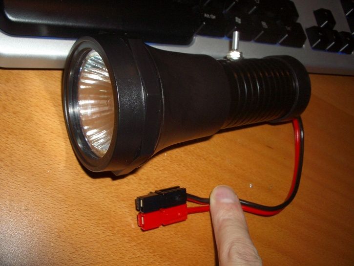

Mitt lilla bygge:
Osram IRC 20w / 35w. (testar lite olika drifttid nu). Inbyggd säkring bak på lampan
IMGP4314.JPG ht=544

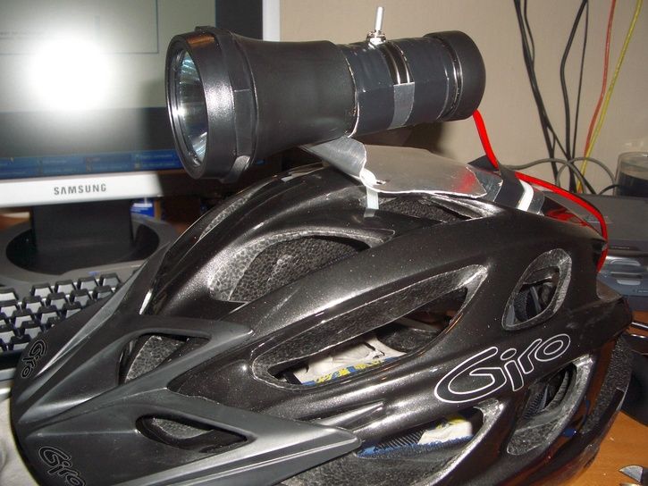

En flood på styret & en spot på hjälmen.
bygge.jpg ht=544

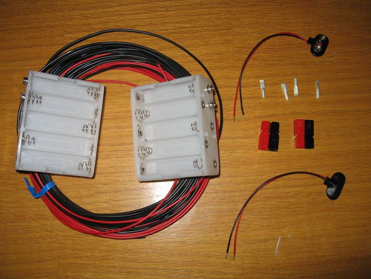

IMG_0964.JPG ht=544
Komponenter:
http://www.elfa.se/elfa-bin/dyndok.pl?lang=se&dok=2011176.htm?_42_114_05
http://www.elfa.se/elfa-bin/dyndok.pl?lang=se&vat=0&dok=206875.htm
http://www.elfa.se/elfa-bin/dyndok.pl?dok=2007166.htm
Till detta kommer sen kabel 0.75-1 mm i valfri läng beroende på setup

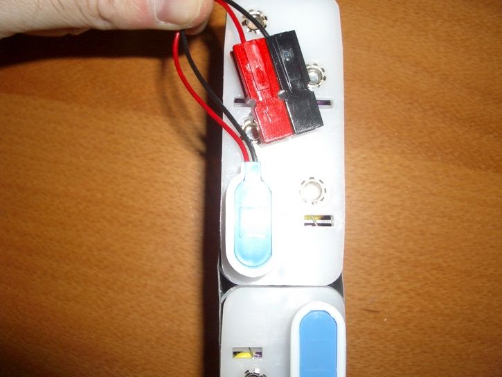

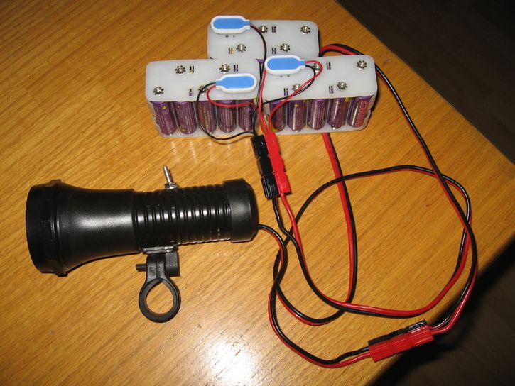

IMG_0967.JPG ht=544
Det färdiga bygget med ett extra battripack på.
Denna setup:
3*10 batteripack (varje pack 10 st 1,2V 2500mah AA NiMH) Vikt ca 950gram totalt
Detta ger:
20W IRC Decostar ca 4.5 timmar drift
35W IRC Decostar ca 2,5 timmar drift.
Detta är ju till batterierna är tomma å då kanske det är jobbigt att vara mitt i en mörk skog. Så räkna av 30-40 min så har du effektiv körtid & lite "safe-tid"
Jag kör med 2 * 20W (38 grader flood på styret & 24 grader spot på hjälmen) och detta är alldeles tillräckligt. Men visst, byter man till 35 wattare så blir det lite extra skööj.

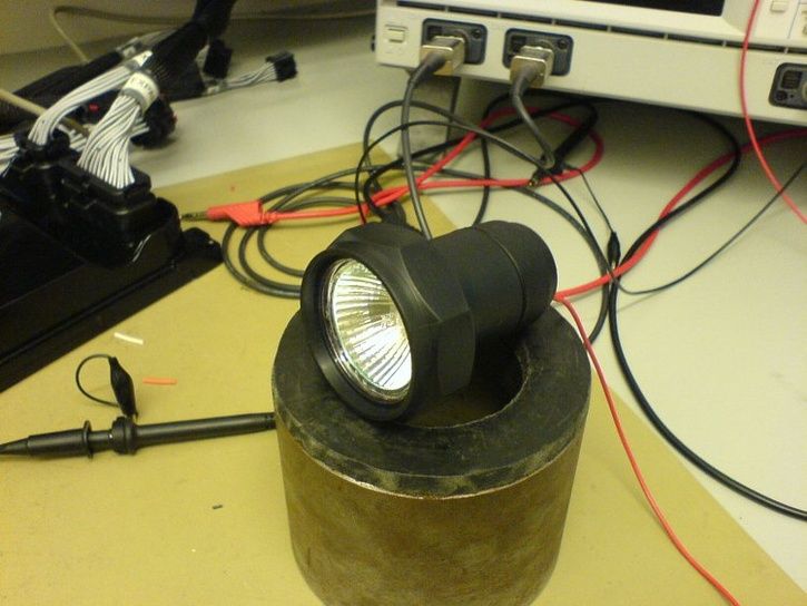

Snickrat lite på jobbet idag...
DSC00243.JPG ht=544
...ett stycke Osram Decostar (51S tror jag) 20watt och ficklampan från Biltema.
Testkört den på 14.8V (drar ~1.9Amp) och den ger ett jäkla ljus.
Den blir dock grymt varm, kommer förmodligen bli lite bättre utomhus med lite vinddrag men det ska bli intressant att se hur länge den håller.
//j
Edit: Mätte temperaturen efter att den stått på en kvart i rumstemperatur, 117° på sidan av höljet :-)
Får nog ta och tänka om lite då jag vill behålla det lilla hår jag har kvar på huvudet.

batteri till lampbygge
jag köpte 20packet AA från Dustin...
ska försöka löda ihop dem imorgon till 2x12v och försegla med krympslang.
hur mkt värme tål de eg.? de hade inga med lödöron så jag får löda direkt på polerna
