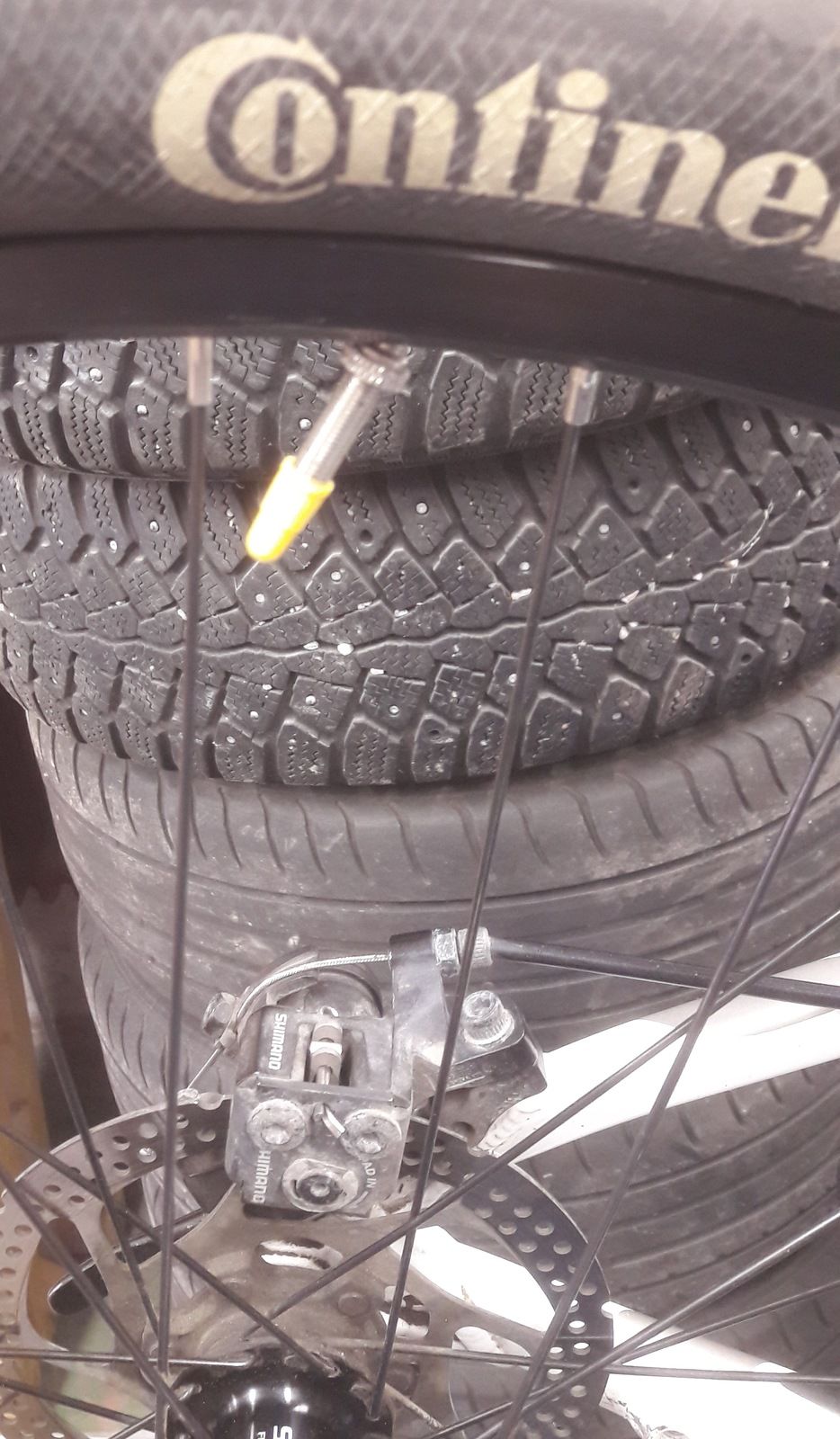

Idag ska jag lösa ett långvarigt punkaproblem. Låter kanske lätt men tydligen har den förra ägaren bytt 4 slangar och ett däck utan att bli av med problemet.
Jag testade och pumpade upp däcket. Luften fanns kvar i ca. 500m sedan så lät det pshyyyyyy och 2 sek senare var all luft borta. Idag löser jag problemet. Lätt.
Beg. Scott Aspect - uppfräschning
nHz sa:
Lite av grejen om jag byter komponenter på den här, är att jag kan ta med dem till en annan ram kanske. Så det kanske blir lite pärlor nu men till en annan ram så blir det perfekt. ;)
Det kan ju få ta lite tid och väx(l)a fram s.a.s.

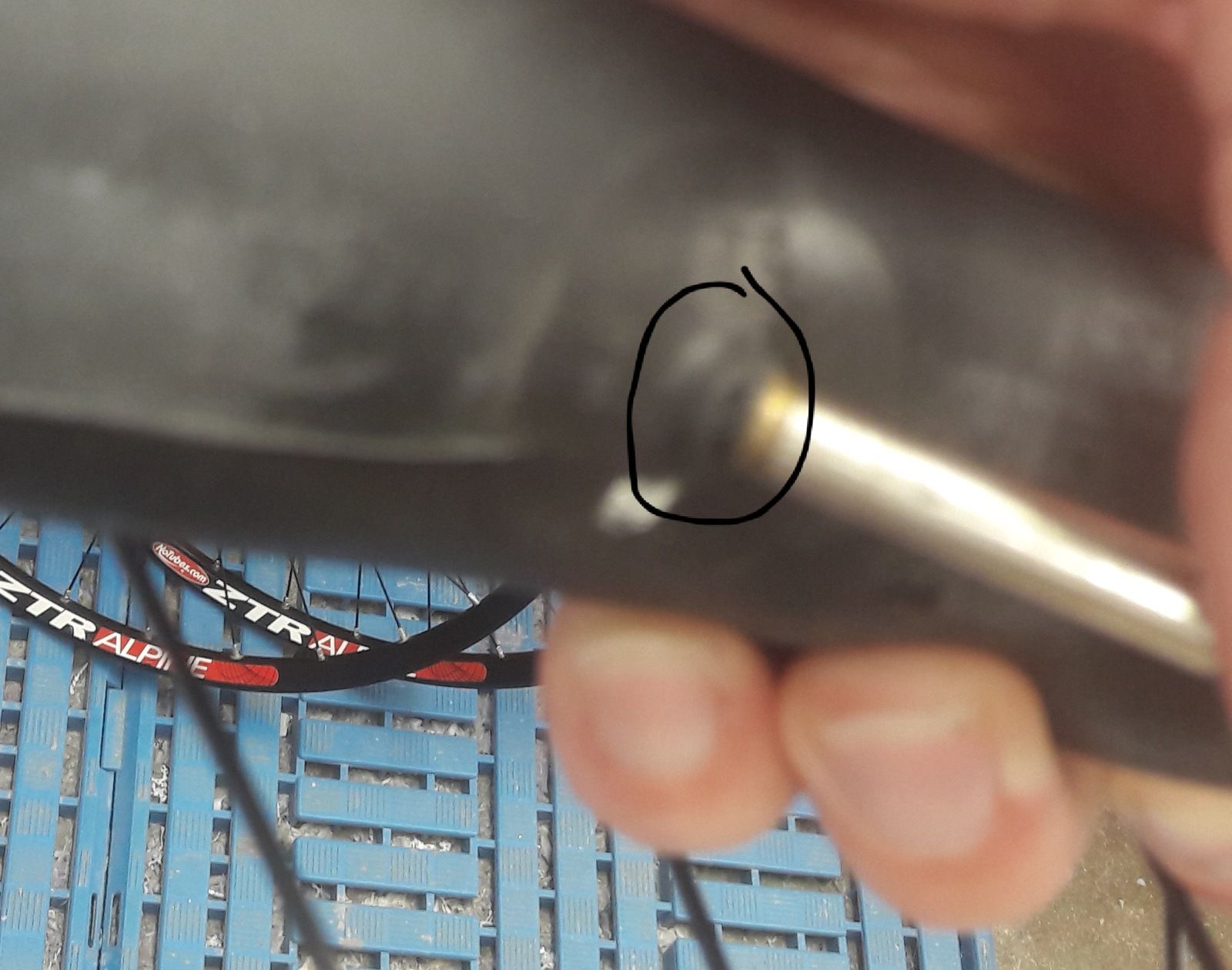

Jag är inte fotograf och dessutom har glaset på telefonen pajat men om ni kan släppa blicken från de fina fälgarna i bakgrunden så ser ni ett jack vid roten av ventilen.
Förmodligen är det här orsakat av en "grad" i fälgens ventilhål. Frågan är nu hur jag läser problemet?
Lite smärjelduk kanske?
Ventilen är inte gängad, kan det bero på det - att det glappar för mycket i hålet?

Ta bort grader på fälgen vid hålet med smärgelduk, kniv, försänkare, fil etc. Bra fälgband/tape. Ett par lager silvertape över ventilhålet, stick ett hål för ventilen genom tape. Om hålet för ventilen mot förmodan är uppborrat för Schrader/auto/bilventi 8,5 mm istället för Presta/raceventil 6,5 mm kan det vara bra att använda en adapter likt denna https://www.bike24.com/1.php?content=8;product=177930

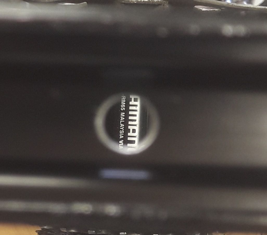

Försiktigt, försiktigt så rullade jag ihop en bit smärjelduk och juckade i hålet. Blev nog ganska bra. Men jag går på med en bit gaffa också.

Det där är på std. fälgarna (GP710). Blev bra på bild. :)
Vill bara förtydliga att jag INTE förstorade hålet när jag drog med smärjelduk. Endast kanten där en ev. vass grad kunde finnas.
På ZTR-fälgarna (bakgrunden på förra bilden) är inte loggan i hålet... hmmm, får nog ta det vid ett senare tillfälle då jag är "certad" cykelmeck. Kanske är slutprovet om några år. :)
