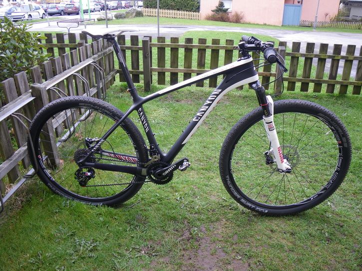

Hoppas nån vänlig själ här kan hjälpa mig lite med min gaffelinställningen!
Har cyklat landsväg i hela mitt liv...allt från VR (16st) till triahtlon å tempolopp!
Men har med ålderns rätt tröttnat på att tampas med heltokiga bilister å sökt mig in till skogens lugn istället :)
Så jag gick precis å köpte mig en Grand Canyon CF SLX som är utrustad med en Rock Shock SID XX World Cup gaffel! Men jag får ingen ordning på gaffelinställningen hur jag än försöker!
Står på gaffeln att jag med min vikt 85kg ska ha 120psi gaffeltryck å dämpningen som man ställer in längst ner på höger gaffelben (hare-sköldpadda) har skruvat in precis i mitten!
Tycker fjädringen känns mkt hård å stötig...så jag tar tacksamt emot lite råd å tips hur jag ska få till min gaffel att funka lite bättre...
Mvh Janne!

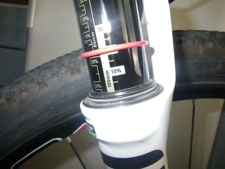

Skippa det rekommenderade trycket och ställ gaffeln efter sag istället. RS har ju fina skalor för det på innerbenen så du drar bara ner gummisnodden till botten, sätter dig på cykeln i rätt position och sen kliver du försiktigt av igen. Gummisnodden borde landa runt 20-25% på skalan lite beroende på preferenser.
Sen finns det förstås fler variabler men det är ett bra utångsläge. När du väl cyklar så kan du finjustera lite till beroende på hur det känns.

Tack för snabbt svar...ska testa detta direkt imorgonbitti (nu är "saget" max 12-15%)

Det brukar finnas en O-ring på ett av innerbenen. Stå vid sidan av cykeln & skjut den längst ner. Sätt dig sedan på cykeln utan att gunga den, bara kroppsvikten. Kliv sedan av.
Då ska O-ringen vara ungefär 20-30 mm upp på röret för en gaffel med 100 mm slag, om trycket är det rätta, det är ungefär 20-30% av gaffelns slaglängd.
Ju högre upp O-ringen är desto mjukare fjädring få du.
Denna inställning kallas för "Sag" på engelska.
Jag väger t.ex 80 kg & på min Rock Shox står det att trycket ska vara ca 100 psi. Det tycker jag känns lite stumt & okänsligt så jag har prövat mig fram till att ungefär 90 psi passar mig bra.

Har ingen oring men slängde på en gummisnodd. Har ca 1 cm sag just nu. Vet inte exakta trycket, men ska låna en pump av en vän och kolla på detta.
Enligt dekalen på gaffeln kan jag ha allt mellan 70-110psi ungefär, för min vikt.

Börja i den lägre delen av intervallet. Märker du att gummisnodden efter en tur ofta sitter uppe vid gaffelkronan, eller om du upplever gaffeln som för mjuk, så fyller du på med mer luft.

Gaffeln ska inte vara låst när du ställer in trycket så lockouten ska vara öppen.
Rebound är alltså hur snabbt gaffeln fjädrar ut igen efter att den komprimerats av ett eller flera gupp. Hur den står har ingen betydelse när man ställer rätt tryck i luftfjädern.

okej, så lägre tryck nertill iallafall?
Får experimentera helt enkelt!
