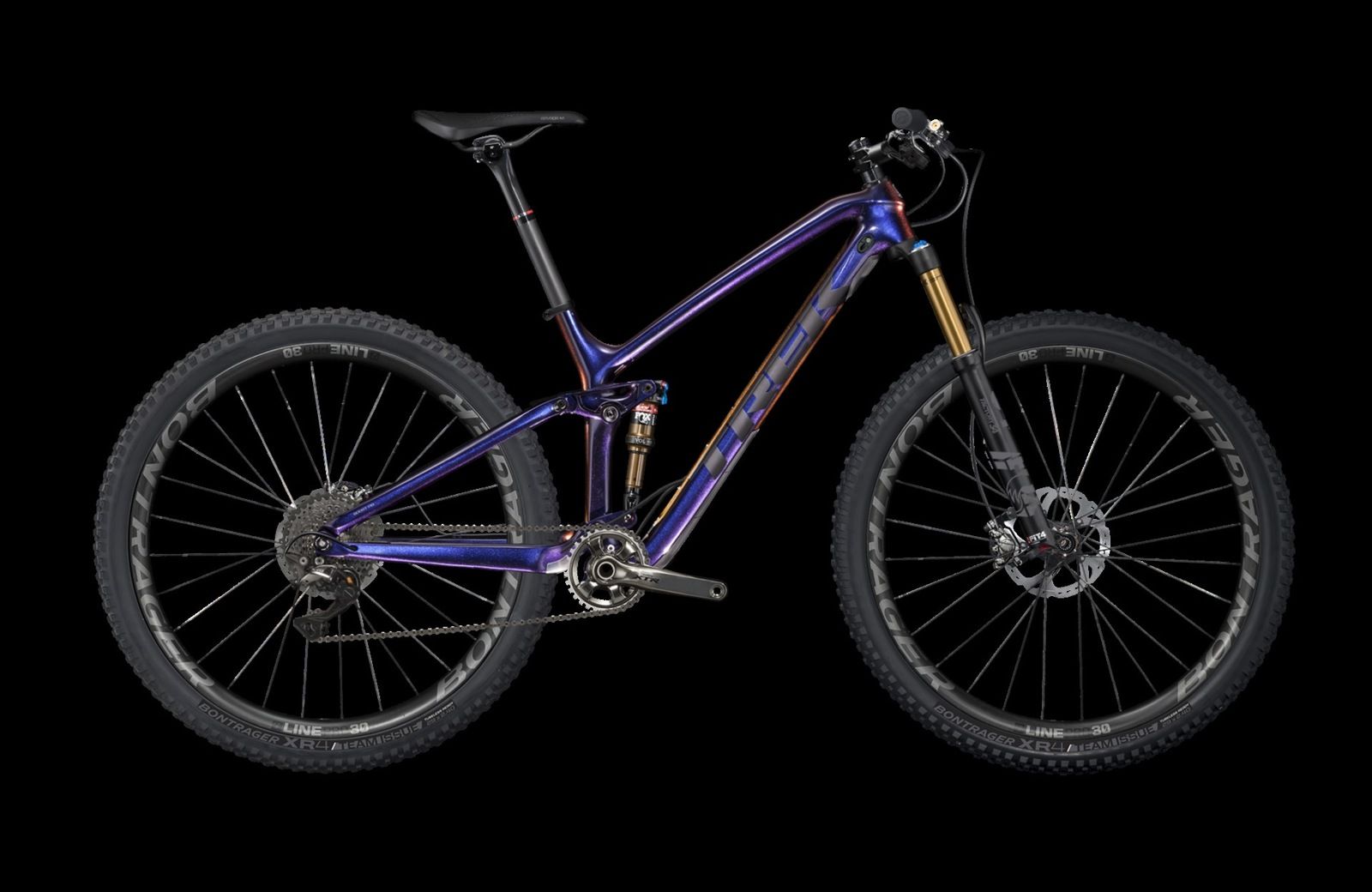

Skogling sa:
Den där skulle jag kunna köpa bara för färgen.
