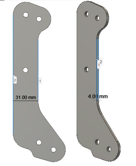

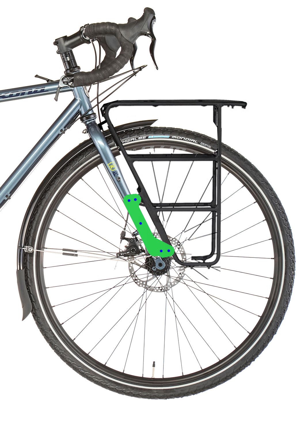

Jag ska tillverka adapters för en pakethållare fram. Se bilder för design av adaptern och punkter där de ska fästas, blå markeringar är fästena, den gröna delen är adaptern.
Jag tänkte använda 4mm aluminiumskiva och undrar om någon kunnig vill hjälpa mig i val av material samt om jag är helt ute och cyklar i övrigt. Jag har inga kunskaper om hur bra olika typer av aluminium håller. Denna aluminiumskiva har jag spanat in: https://www.conrad.se/p/reely-aluminium-platta-l-x-b-400-mm-x-200-mm-4-mm-1-st-229836
Det är AL-Mg 3 Aluminium.
Nu till mina funderingar:
1. Är det en helt idiotisk idé att göra en egen adapter till pakethållare fram? Vill ju inte ha in något i framhjulet om den går sönder och tokvurpa.
2. Är 4mm aluminium i den storleken på adaptern tillräckligt hållbart?
3. Finns det någon annan typ av aluminium som är bättre och starkare? Lite av en djungel att hitta något som är hållbart när jag inte kan så mycket.
Tack på förhand /Max
