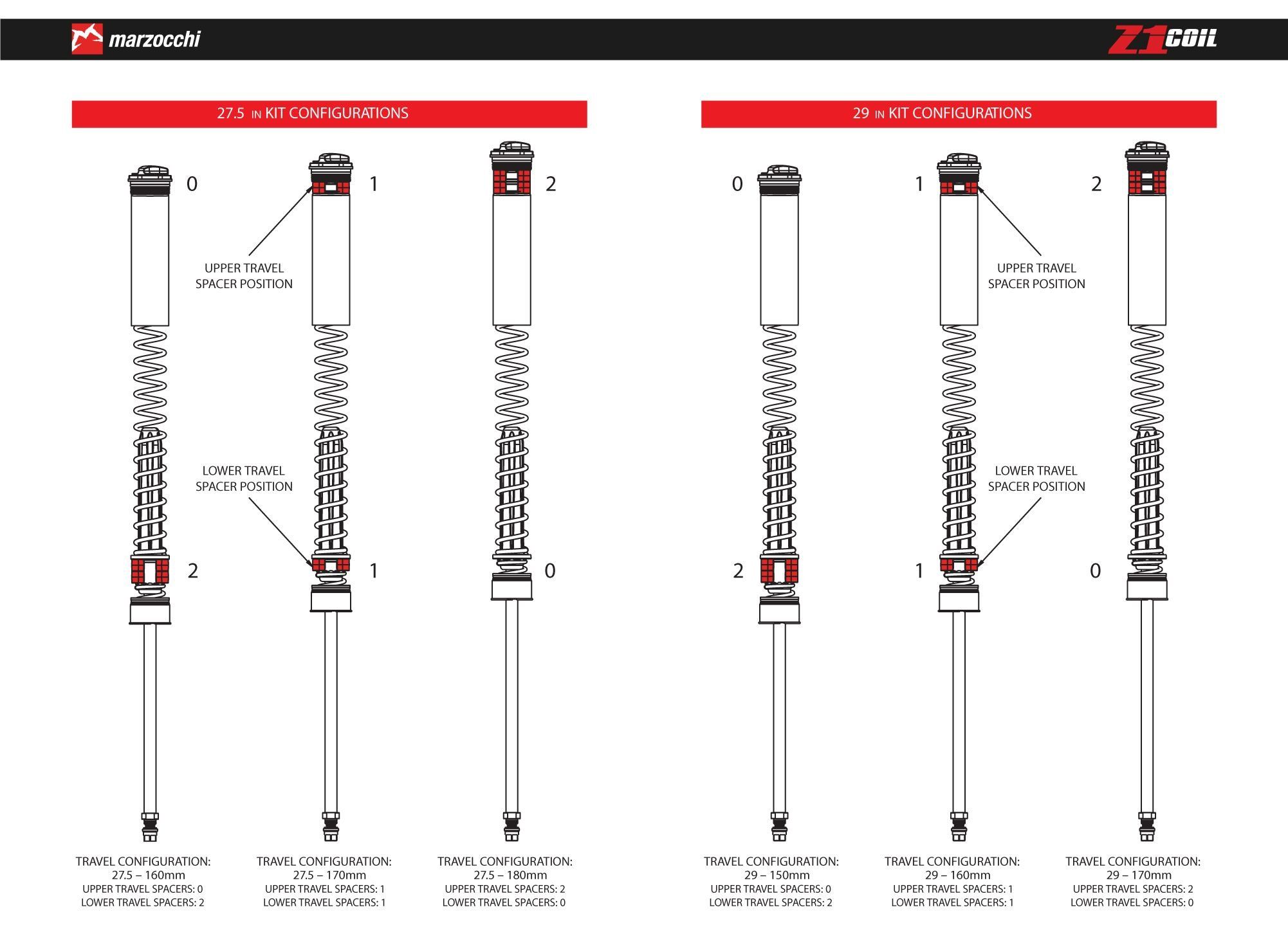

Det går att justera slaglängden med samma fjäder. Om man tar ut fjädern kan man ändra ordningen på ett par spacers och på så vis justera slaglängden. På en 29"-gaffel går den att justera till 150/160/170 (på 27,5 160/170/180).
    195.3 KB · Besök: 71
