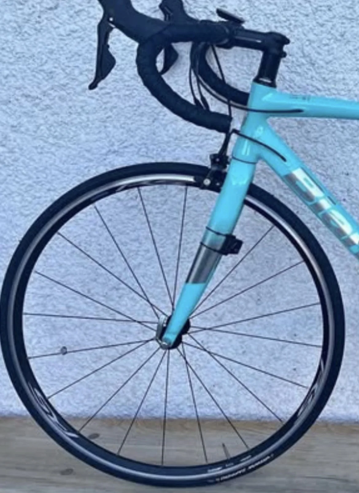

Hej! Har en begagnad Bianchi via Nirone med halvspruckna 25 mm däck. Löser man 28 mm på cykeln (fälgbroms) och vilken slang/däck bör jag i så fall köpa? Ska köra Tjejvättern som motionär i år. Orolig för punktering.

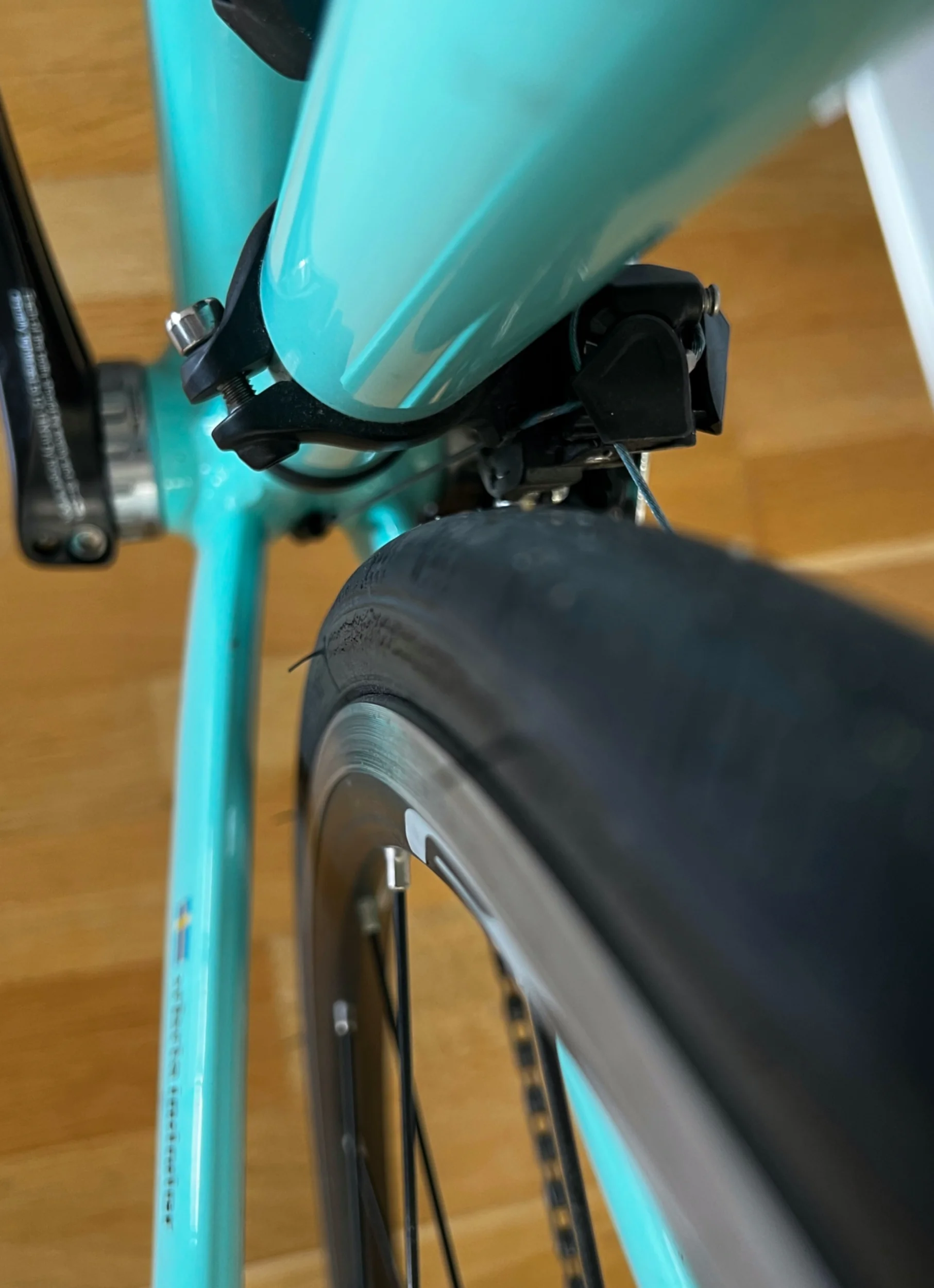

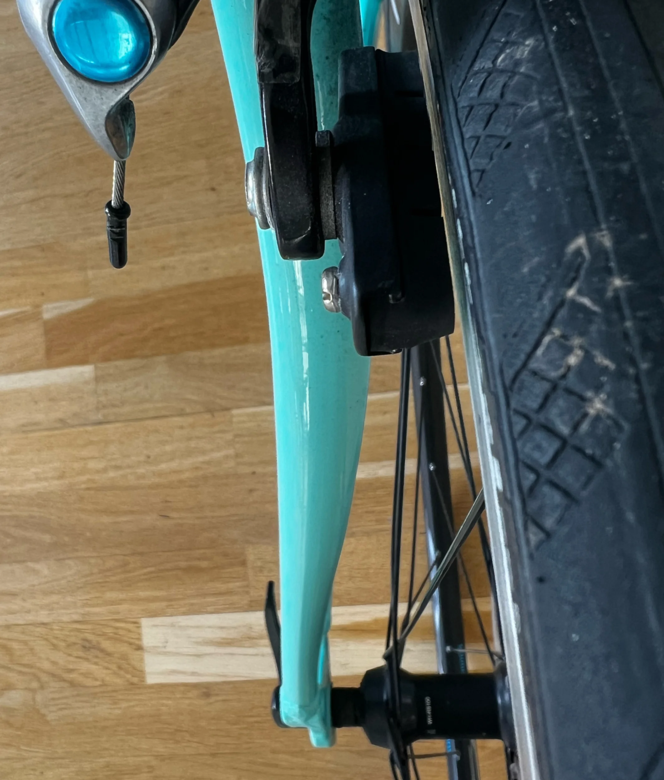

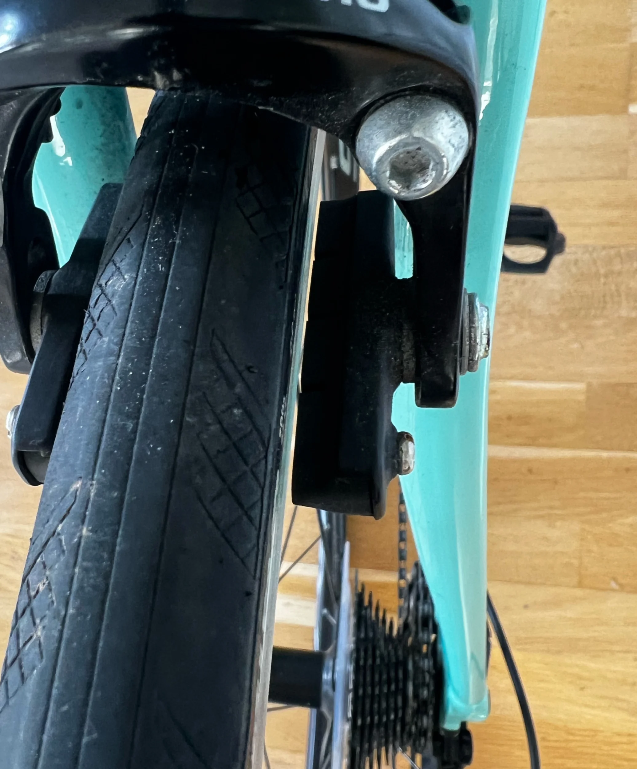

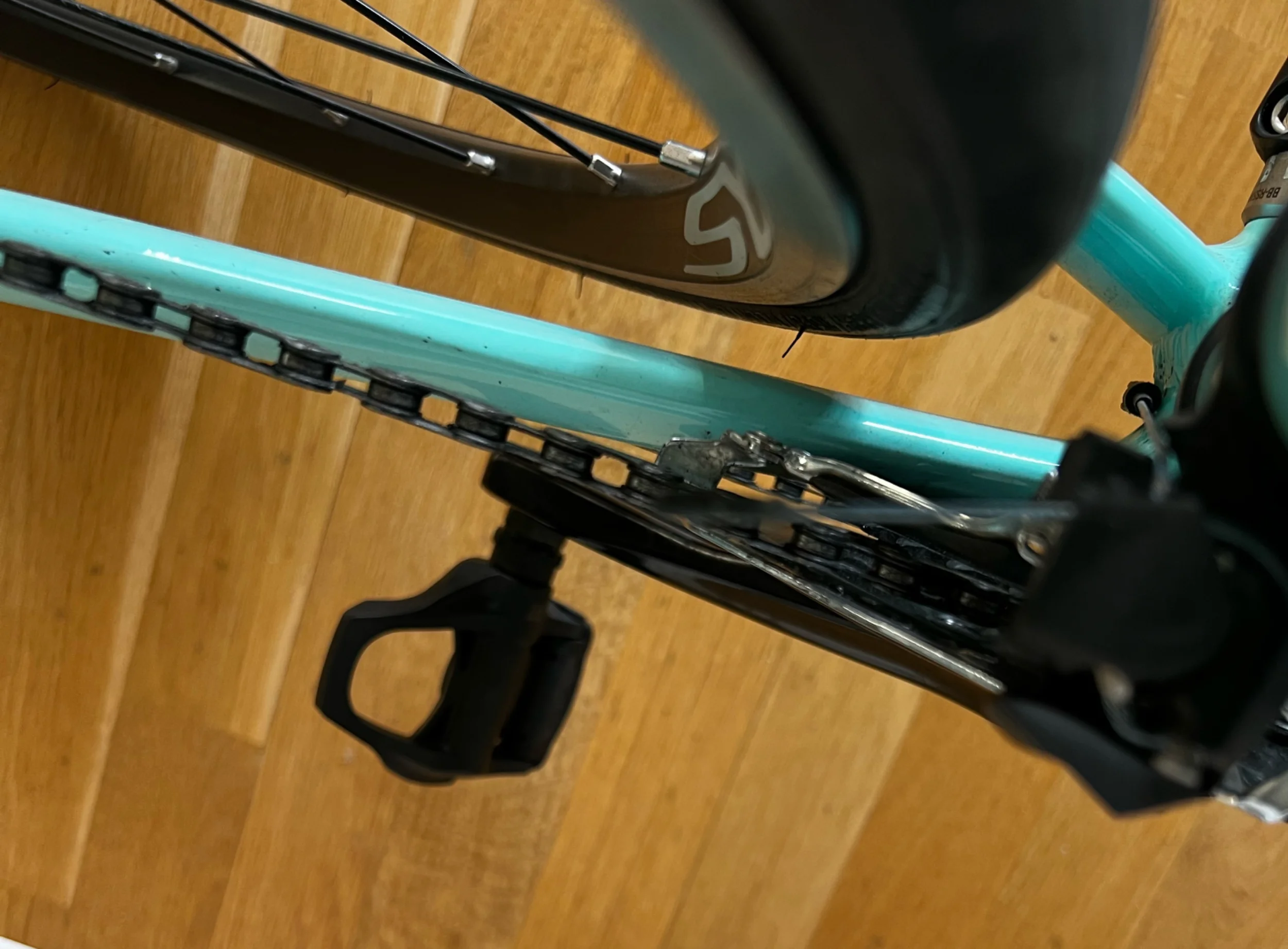

Tack! Här kommer några bilder. Ser tight ut vid bakbromsen.

Jag skulle köpa ett par 28mm och testa. Testa att byta däck på det hjul som har minst utrymme. Funkar det där så är ju allt frid och fröjd. Funkar det inte så kan du ju returena ett däck iaf och sen kränga det andra här :)

Om det är trångt mellan bromsklossarna, släpp ut lite luft när du tar av och sätter på hjulet.
Eller lossa på armen på vänster sida (sett bakifrån) som lossar / spänner in bromsarmarna mot hjulet :)
Ser inte ut som att det borde vara några problem med 28mm om man tittar på bilderna. Det är ju bara 1,5mm åt vardera håll...
