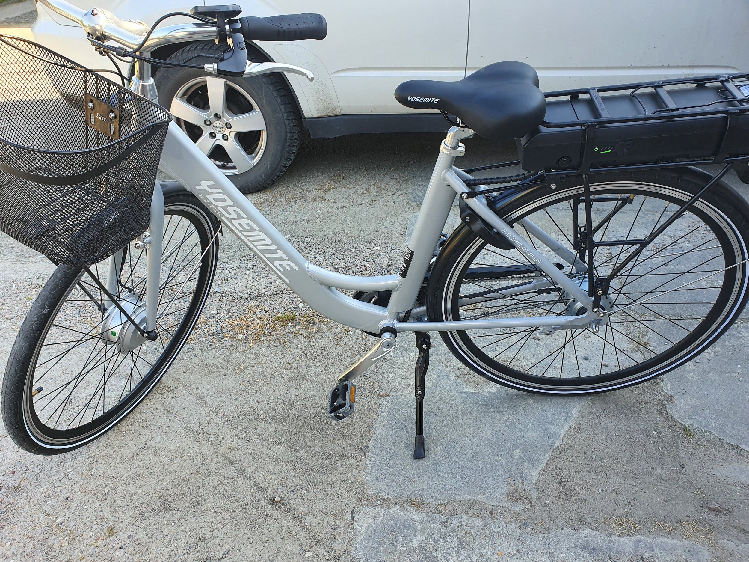

Hej!
Sambon har kört en Biltema /Yosemite "28tum Pedelec" elcykel (24V) till och från jobb i ur och skur i drygt 5 år utan några problem annat än ett dött batteri vilket ersattes med nytt samt några däckbyten.
För knappt en månad sedan fyllde sambon 50 år och fick då en ny Biltema/Yosemite "E-Comfort PLUS" (36V) som present.
Efter några dagars cyklande med nya cykeln var sambon dock inte helt nöjd. Den nya cykeln är "trög" i reaktionen för inkoppling av eldriften.
Låt säga att du kommer ikapp annan långsammare cyklist på cykelbanan och måste släppa av innan du kan cykla om. När du väljer att cykla förbi tar det flera sekunder, (du hinner göra omkörningen) innan eldriften kopplar in igen vilket ger ett "trögt" intryck. Testar man samma med gamla elcykeln så drar denna direkt med elmotorn.
Ett annat störande moment är att den nya cykeln har bara elassistans till ca 22 Km/h jämfört med den gamla som toppar nästa 25km/h vilket är en liten skillnad på pappret men upplev som större i verkligheten. (kollat med GPS).
Nya elcykeln startar man från manöverpanelen på styret till skillnad från den gamla som har rejäl strömbrytare på batterihållaren.
Vid några tillfällen har den nya inte startat vid försök förrän man tryck på den lilla batteritestknappen på batteriet.
Har försökt kontakta Biltema om detta men det känns som om de inte lyssnar.
Några tips och idéer?

Att assistansen slås på och av med fördröjning är karakteristiskt för enklare elcyklar. Sättet de känner av att man trampar bygger på att ett antal magneter vid pedalerna passerar förbi en sensor när man trampar. Oavsett antal magneter så bygger systemet på att ett antal av dem passerar sensorn innan cykeln kan helt säkert säga att "nu trampar cyklisten, sätt igång elen". Det vill säga man måste alltid trampa ett antal varv innan den fattar vad du gör.
Cyklar med momentavkännande mittmotor lider inte av detta problem, där är assistansens reaktion omedelbar på och av.
Fråga om ni kan lämna tillbaks cykeln, kanske kan ni hitta en med högre funktionsnivå.

Det var nog en av de sista cyklarna i denna modellserie. En med beteckningen en annan modell med "pro" i namnet skulle ersätta men den fanns inte på lager och säljaren menade att denna var bättre. Jag hsr hört att Biltema har jätteproblem att få fram nya cyklar från fabrikerna i Kina.
Märkligt med den nya är att den borde var bättre och inte sämre än den gamla.
En notering är att den gamla har som du beskriver en öppen triggerskiva (ca 80mm i diameter) med 10st ingjuta magneter på vilken en givare triggar pedalrörelsen. Den nya cykeln har en kompakt enhet medgivare och magneter inbyggd vid pedallagringen. ( ca 40mm i diameter).
