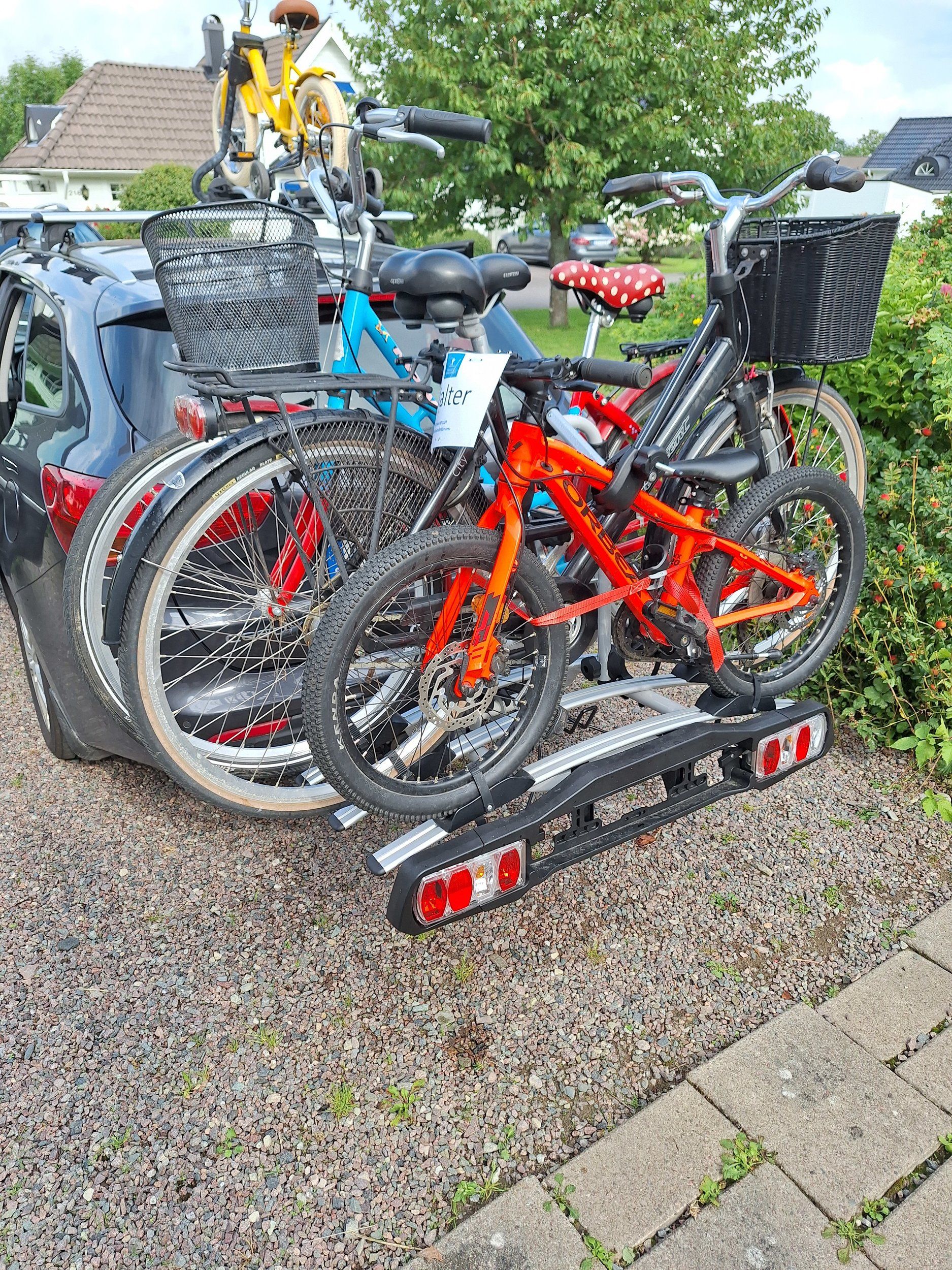

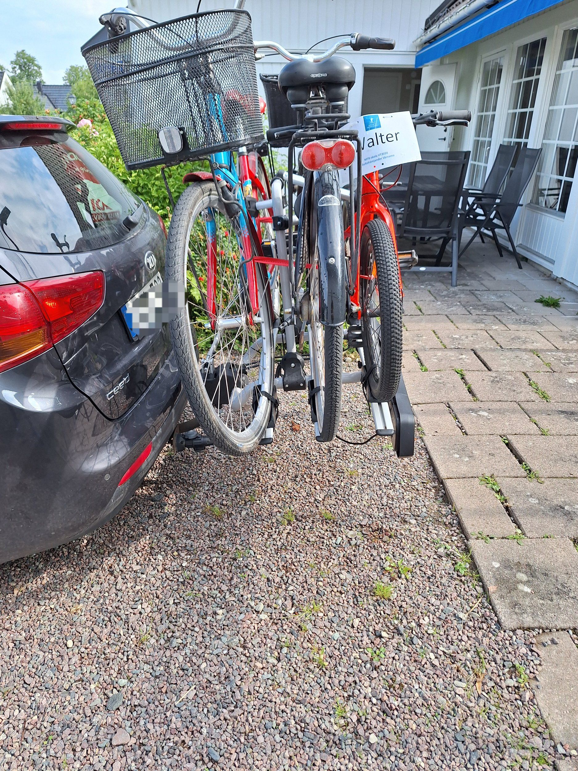

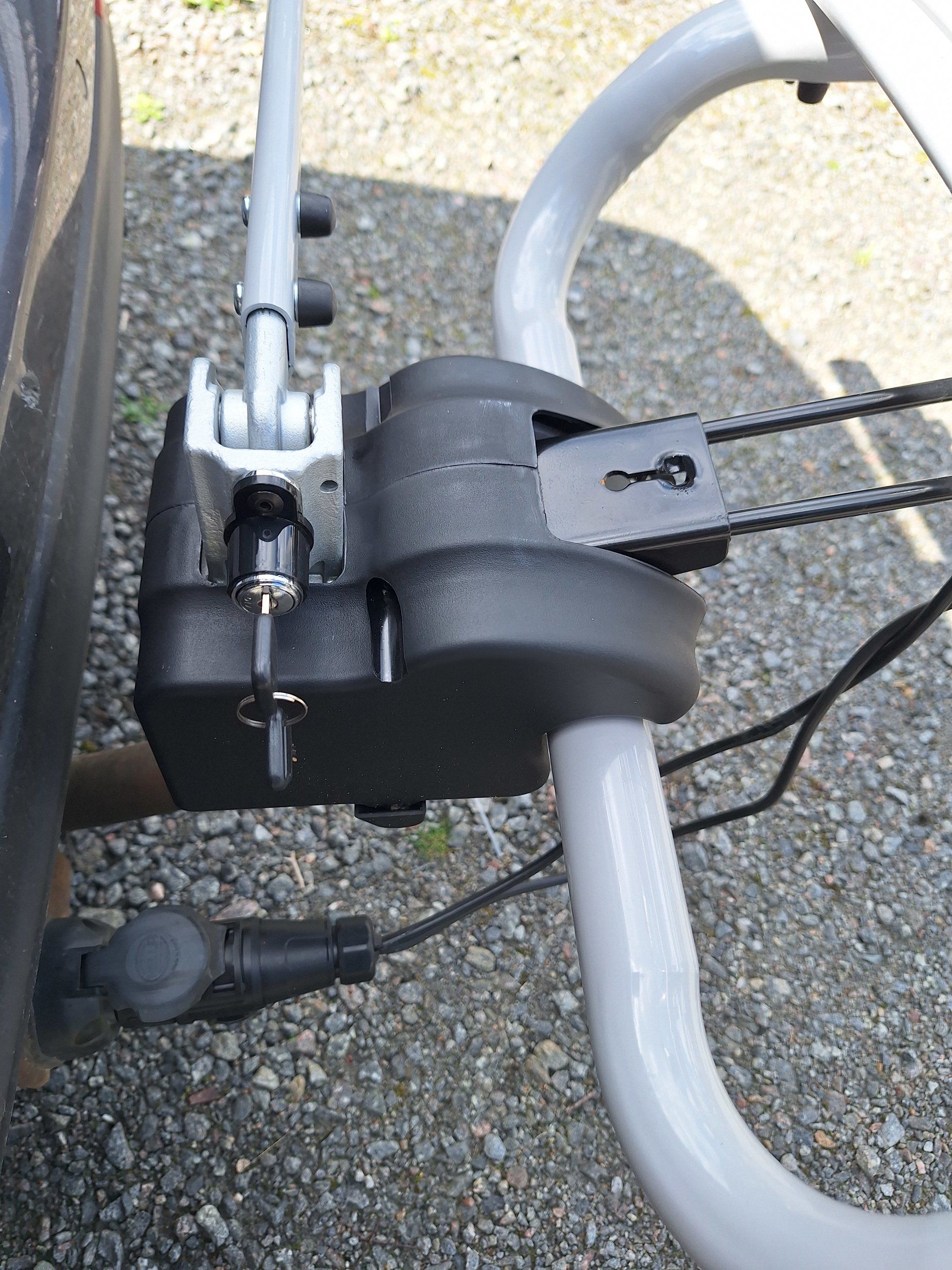

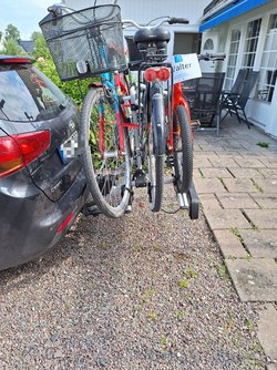

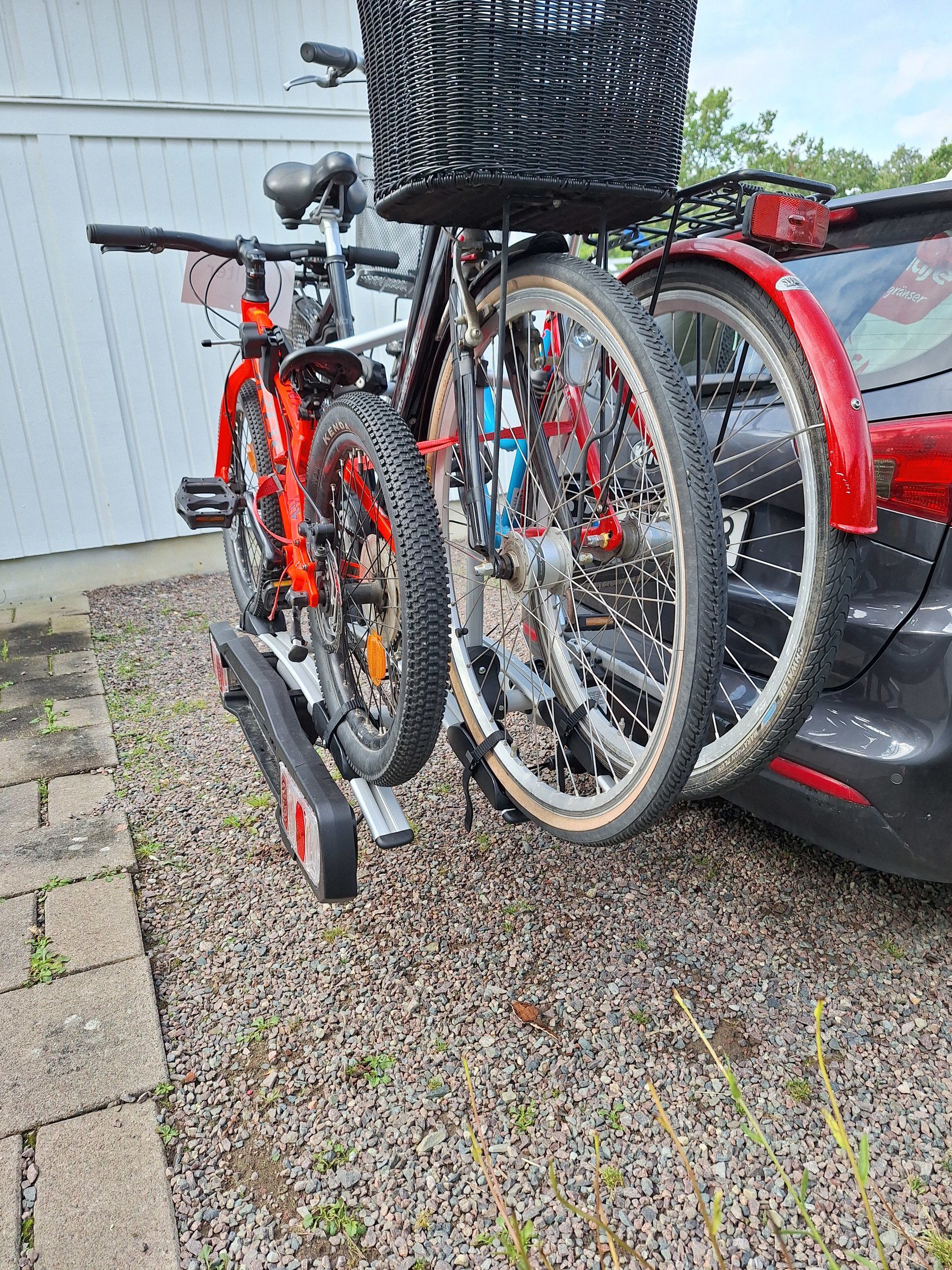

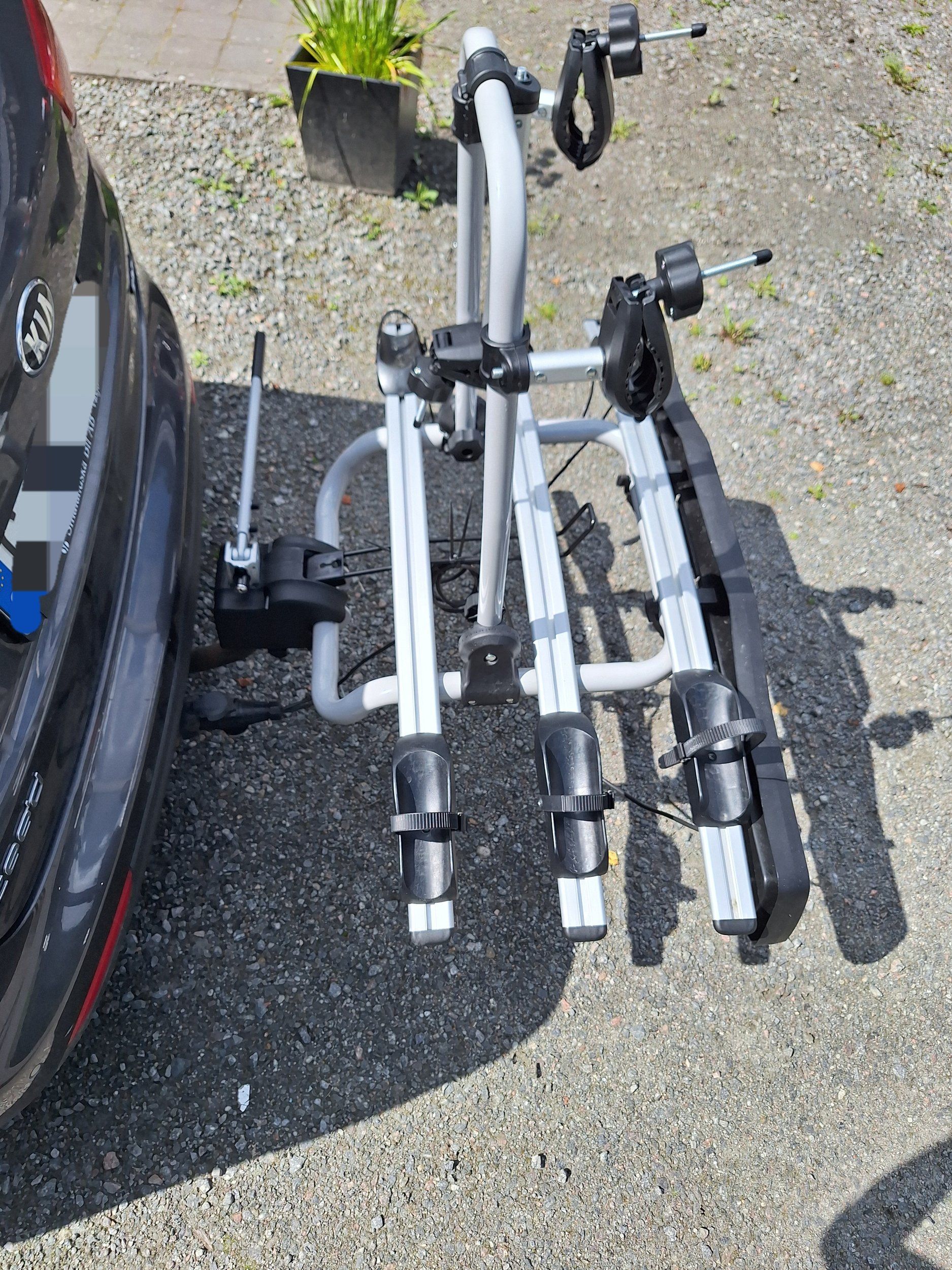

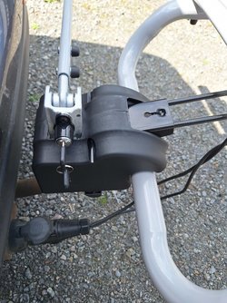

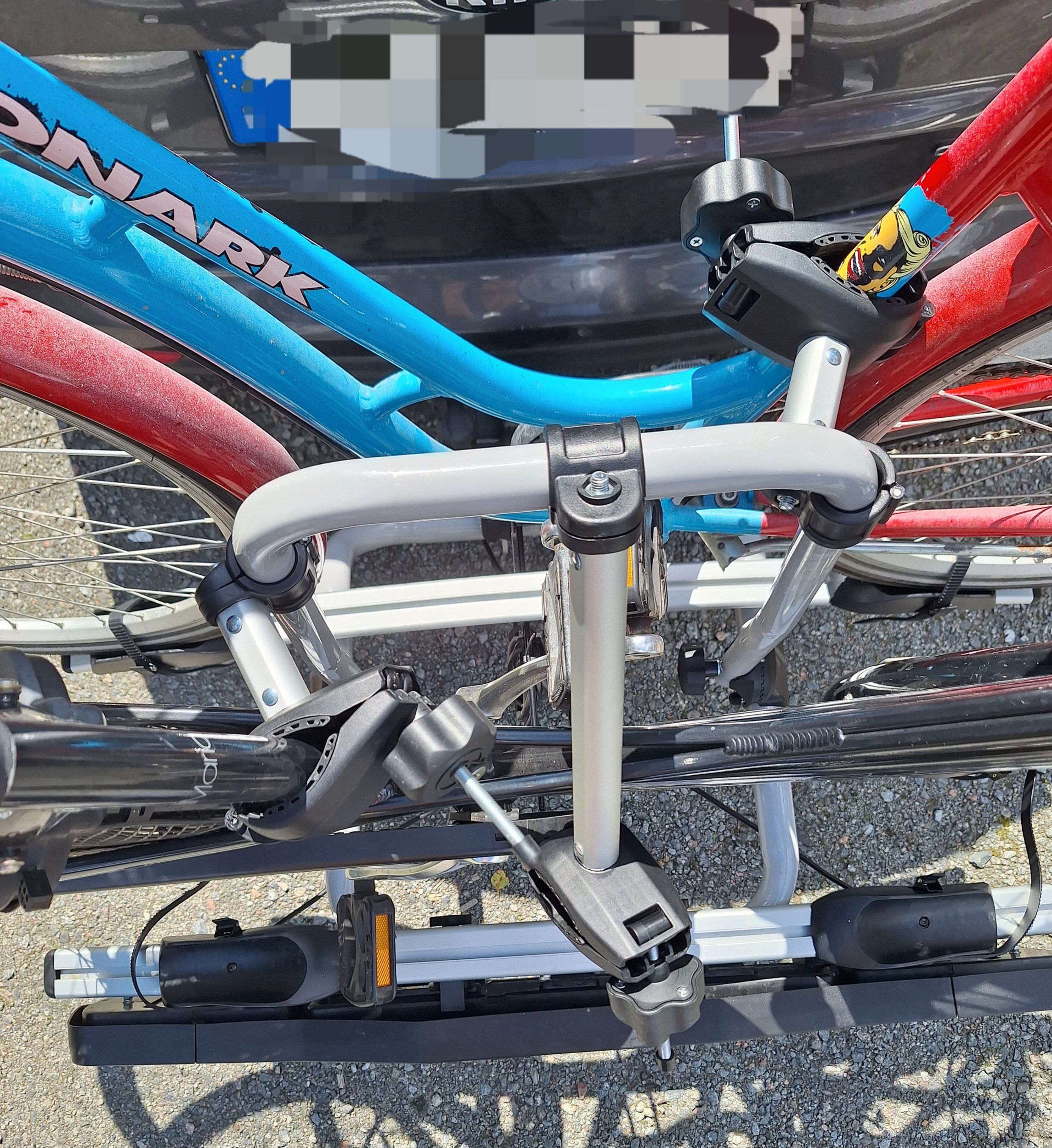

Hej!
Sökte efter en cykelhållare som funkar för transport av cyklar när familjen är ute och reser. Smålänning som man är gör det ont i själen att Thules produkter kostar närmare en månadslön... Behovet vi har är för åtminstone 3 cyklar. Efter lite fundering så gjorde vi en chansning att köpa biltemas cykelhållare. Och kan inte säga annat att jag är väldigt imponerad oavsett vad man tycker om biltemas produkter ?.
Supersmidig installation, lätt hänga upp på dragkroken och rätt smidig fastsurrning av cyklarna. Cykelhållaren går även att fälla vilket är ett litet bra. Låsen på hållarna som håller fast cyklarna är väl inte inbrottssäkra men parkerar man en längre tid så kompletterar man lätt med en vajer/kedja. Cykelhållaren går inte att fälla ihop utan är som en solid enhet. Det kan väl vara ett minus för vissa men för vår del så är det inte en deal-breaker när hållaren kostar 2500:-. Cyklarna står väldigt stadigt och guppar inte så mycket som man hört andra skräckexempel på ex Julas cykelhållare?
Bifogar även lite bilder ifall någon annan också går i tankarna att köpa en cykelhållare men velar som vi gjorde.
Vill även nämna att det är absolut inget fel på Thules produkter, mer än priset. Och för vår del så känns det inte försvarbart att betala dom pengarna för något vi använder ett 20 tal gånger per år.

Den sitter still på kroken och åker inte runt som en del hållare gör?

Fint med en riktig familje recension!
Hur stor MTB har du kört på den?
- klara den 2.4 breda däck och hjulbas upp mot 1250 mm?
Hej.
Min mtb jag brukar köra på stället är en large allebike fs. Och det finns utrymmet att montera dit större hoj. Jag kan återkomma med bild om du önskar.
Vh Alexander
Biltemas cykelhållare
Hej.
Vh Alexander
Tack för svar.
En Allebike har väl inte 2.4 däck kanske. Ser ut som barn MTB precis passar? Men gott att höra att en större går på.
Men det kanske är lite skit samma för det priset. Är väl bara att plocka bort "däckskålarna" och dra dit egna spännband vid hjulen?

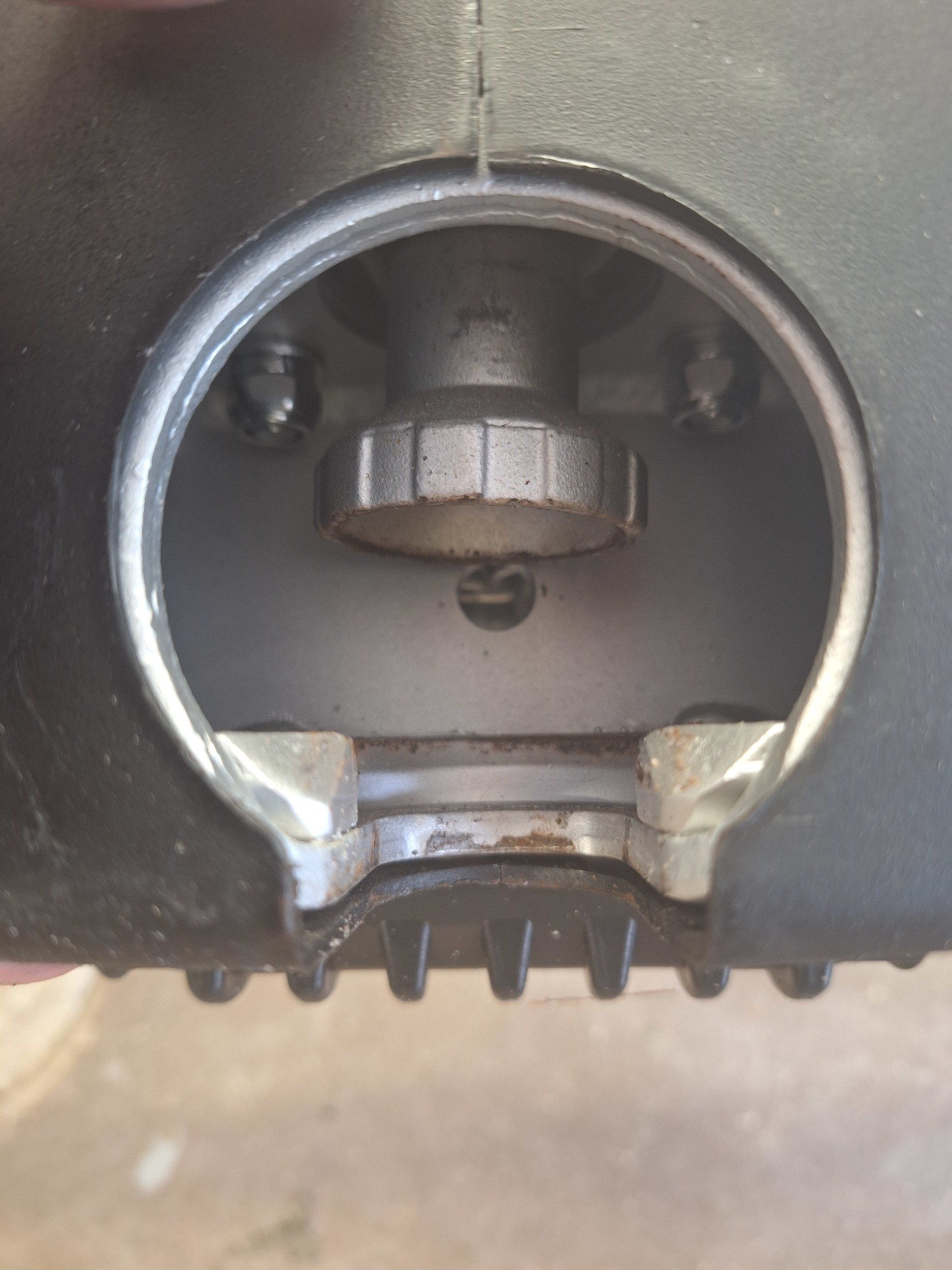

Var försiktig med de där hjulhållarna... Det ser ut att vara samma konstruktion som julas sketna cykelhållare och där avlägsnar de sig från skenorna då de endast sitter fast med den där lilla miniskruven i mitten.
Använd alltid, utan undantag, ett extra spännband runt själva skenan. Om du vill slippa att tappa hojar dvs..
Ask me how I know...

Ser lite klumpig ut?
Jag köpte en cykelhållare från biltema i går..... och ska lämna tillbaka den idag :-(
- klämmorna som ska sitta runt ramrören är för små och passar inte rör över en tum.
- klämmorna är svåra att placera / justera så att det passar en mtb.
- skålarna till hjulen är för trånga och passar inte grövre mtb-däck.
Jag ska skaffa ett takräcke till bilen och använda thules hållare som jag vet fungerar.
