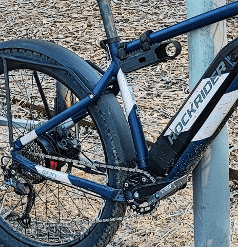

Böjen på sadelstaget ser, spännande, ut.
One-time-suspension?
Äh, det är ju inte värre än på min pendlare, som jag för övrigt droppat ca 60 cm med utan problem (inget konstigt jag märkt i alla fall). Fast högre vågar jag nog inte med den hojen, särskilt med tanke på var de placerat hålen för pakethållaren.... :cool:
Edit: det ska vara som på bilden alltså, den är sån från början?
