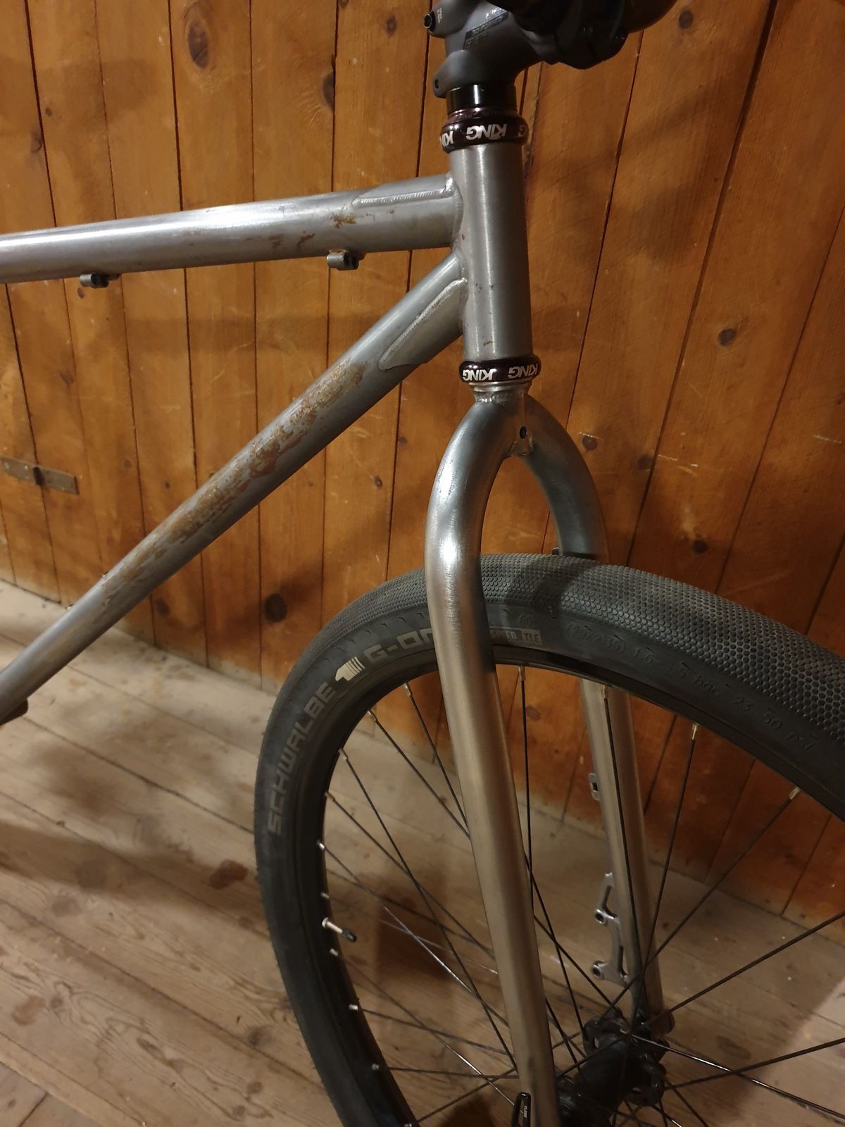

Jag håller på att strippar en stålram som jag vill behålla den råa metallkänslan på utan att den rostar för mycket.
Har läst lite om behandlingar med linolja och bivax med olika slutresultat.
Är det någon här som har erfarenhet av dessa metoder? Tankar kring dem?

Jo, men jag har nog fattat det som att det funkar exteriört också. Men att man måste "bättra på" med jämna mellanrum.
lämna den på pulverlack med klarlack är ju naturligtvis det bästa skyddet, även om den skulle behöva grundas först. Men det ger inte riktigt den looken jag är ute efter.
