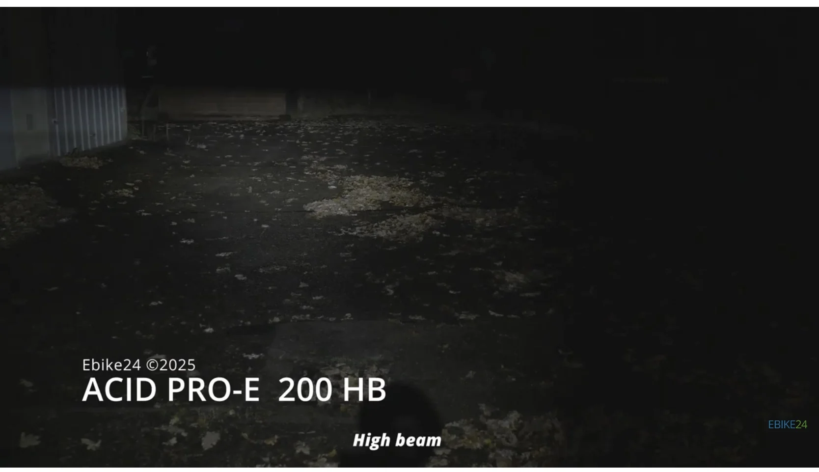

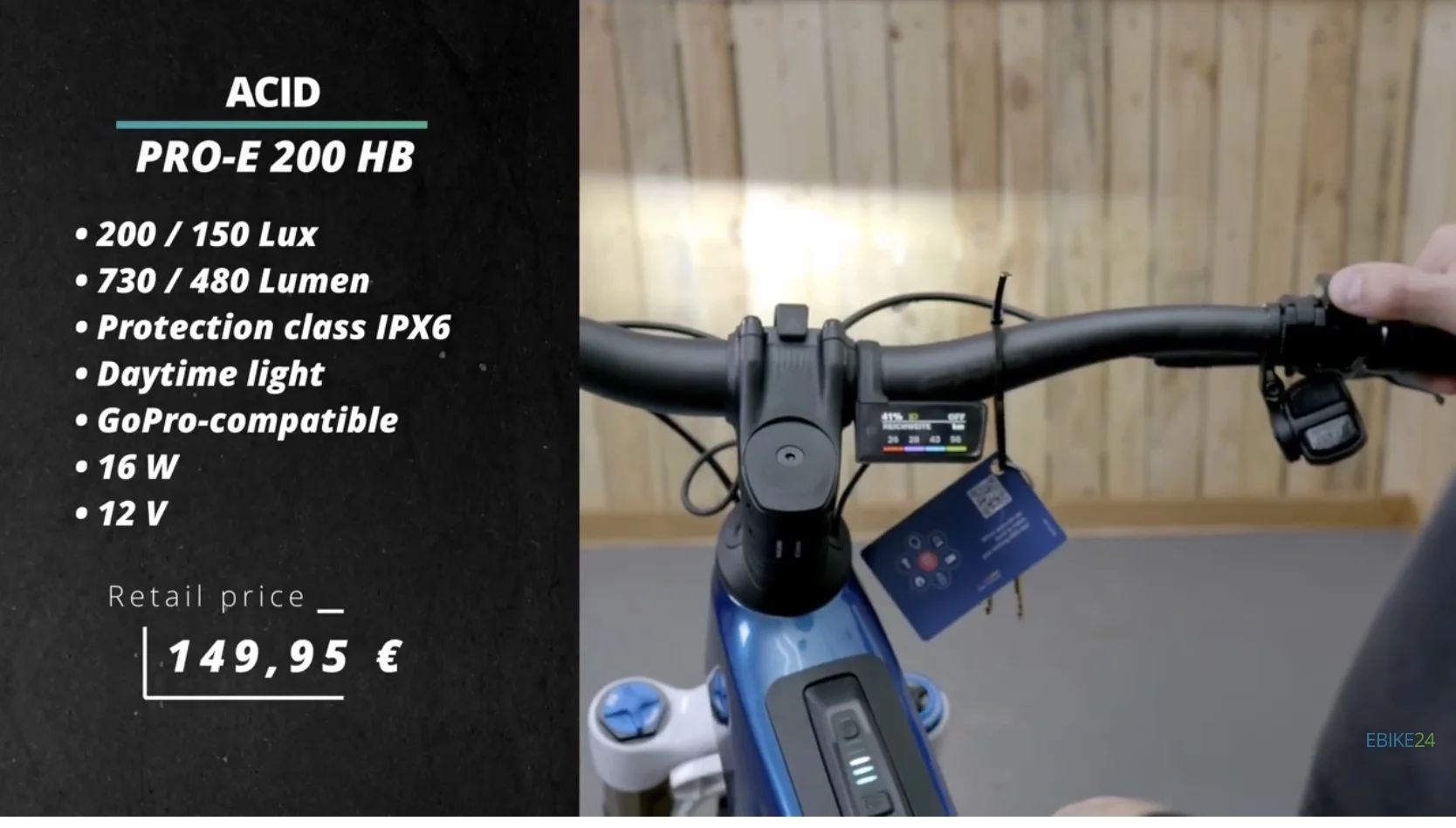

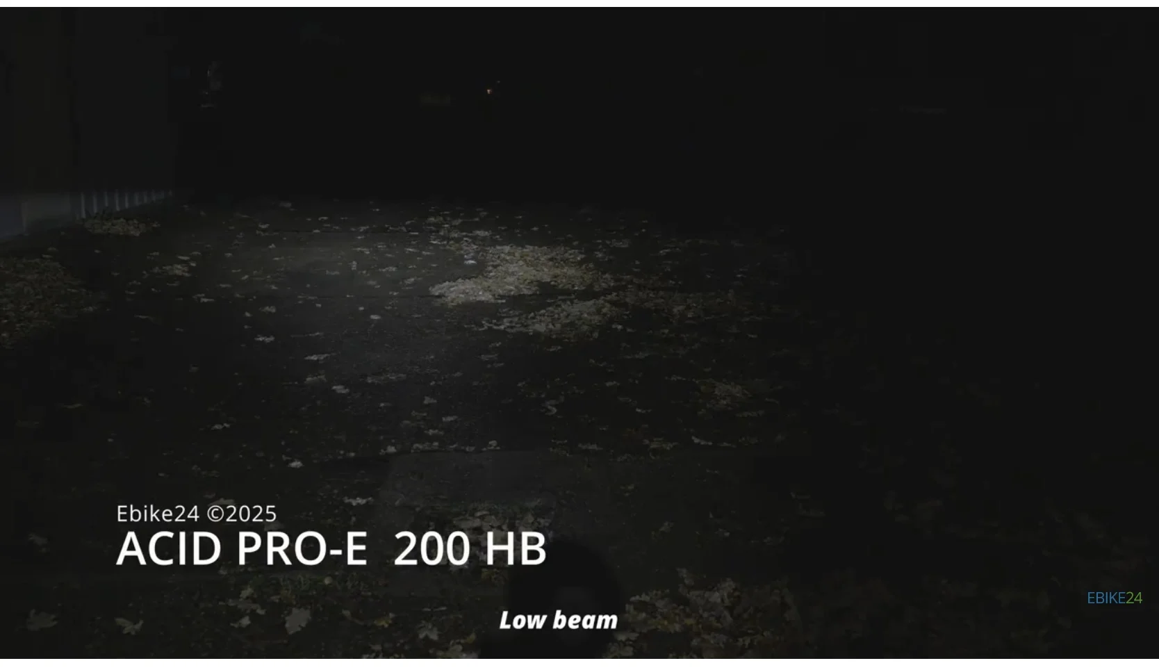

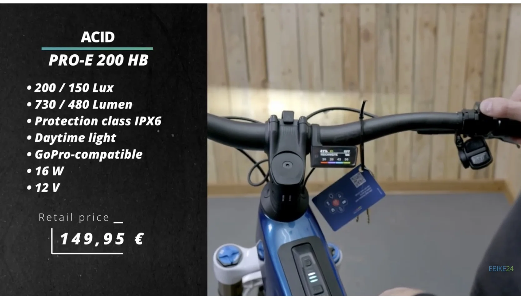

gjorde några skärmdumpar från yt. verkar vara bra gradient och bredd på halvljuset, och helljuset ger intryck att ta vid tight därovan utan skarv.
höjden på helljuset är begränsad vilket gör lampan mindre användbar för knöggligt skogsbruk, men desto bättre för gatu- och lamdsvägsbruk iom att det höjdkoncentrerade ljuset har chans förbättra siktsträckan rakt fram.

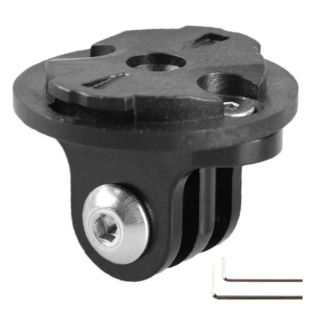

Har god lust att skicka min Evo 1700 i sjön pga ”snabbfästet” som ju är sämst, ofta får jag knappt av den och när den väl lossnar är det nästan garanterat att en nagel går… Men det kanske är onödigt. Någon som hittat en lösning? En sån kanske?
Bländfria lampor för gata & lvg 24/26

Matchar inte mina erfarenheter av snabbfästet. Dom två jag provat har funkat toppen.
Kan du se om det är ngt gjutskägg/deformerat som tar i och försöka slipa till lite?

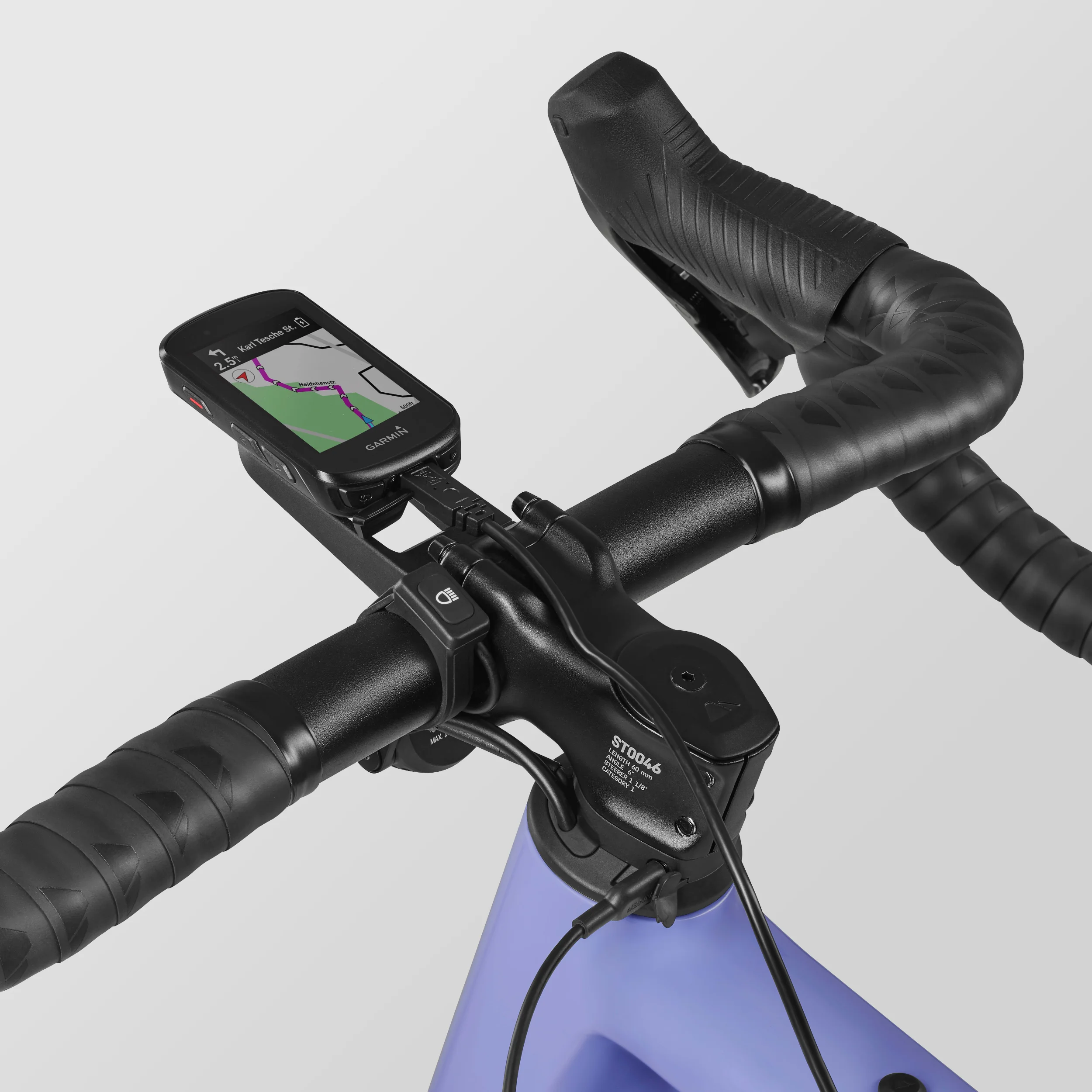

Jag testade en sådan men lampan var för tung för att sitta bra. Däremot har jag Garmins vanliga fäste med "hane" på undersidan och Garmins lösa fäste som jag skruvat fast på lampan. Färre skarvar och mycket stabilare.

Jag har försökt slipa lite men än så länge utan att det direkt har hjälpt. För att få av den måste jag ta i så det känns som att jag ska ha sönder något som det är nu… Att döma av övriga reaktioner här verkar det vara mitt ex det är fel på men jag har för mig att jag läst att andra haft samma problem…
Tack, ska se vad jag kan hitta. Jag köpte en annan, ännu billigare lampa till pendlaren när jag lessnade på Evon. Den sitter med garmin-fäste och det funkar klockrent.

Min 1700 är trög att få av men vickar man lite funkar det (har också smort med siliconfett). Tumnageln är såklart i riskzonen men om man inte trycker så långt upp så brukar det gå bra 😊

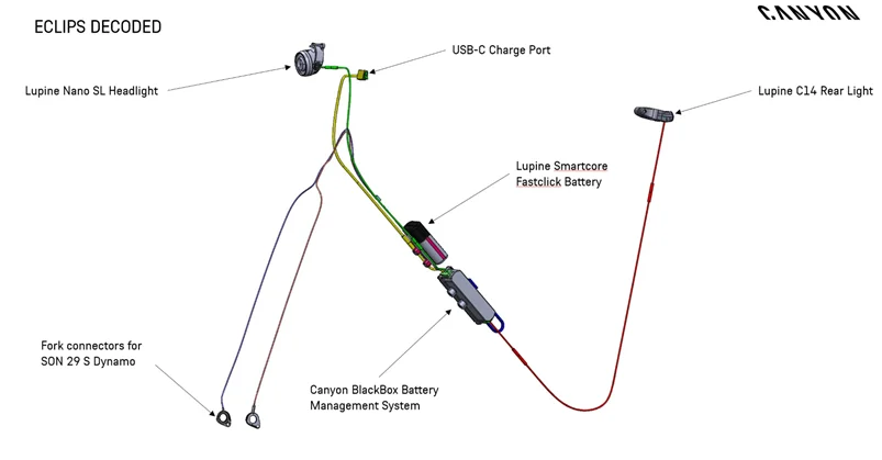

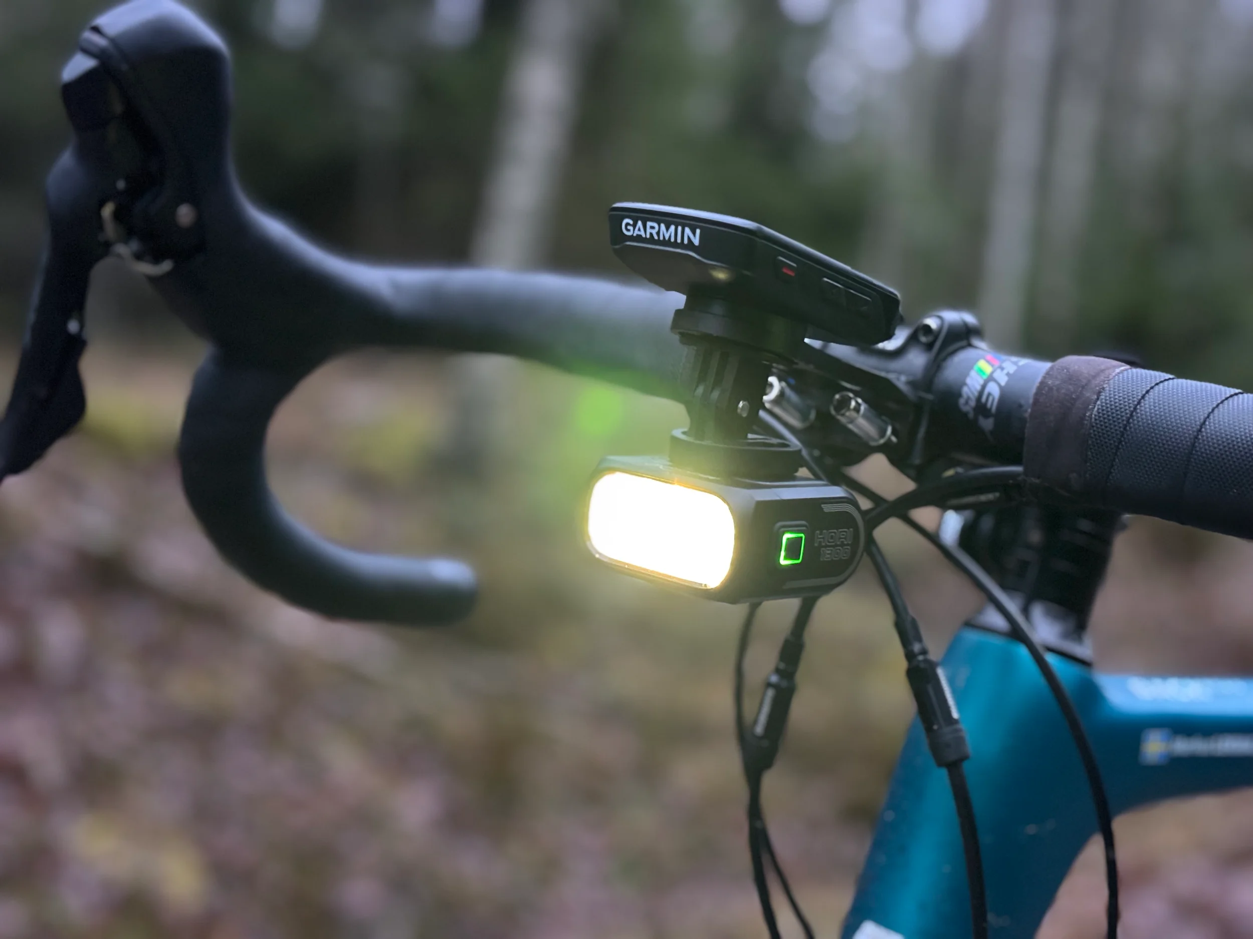

Det här är faktiskt fränt att dom experimenterar lite
SON+lupine

Det där var ju rätt coolt bygge. USB-C laddning har saknats på Lupine batterierna och hade varit praktiskt att ha. Som det är nu måste man ta med dedicerad laddare på långturer.
Blir lite smidigare med denna
