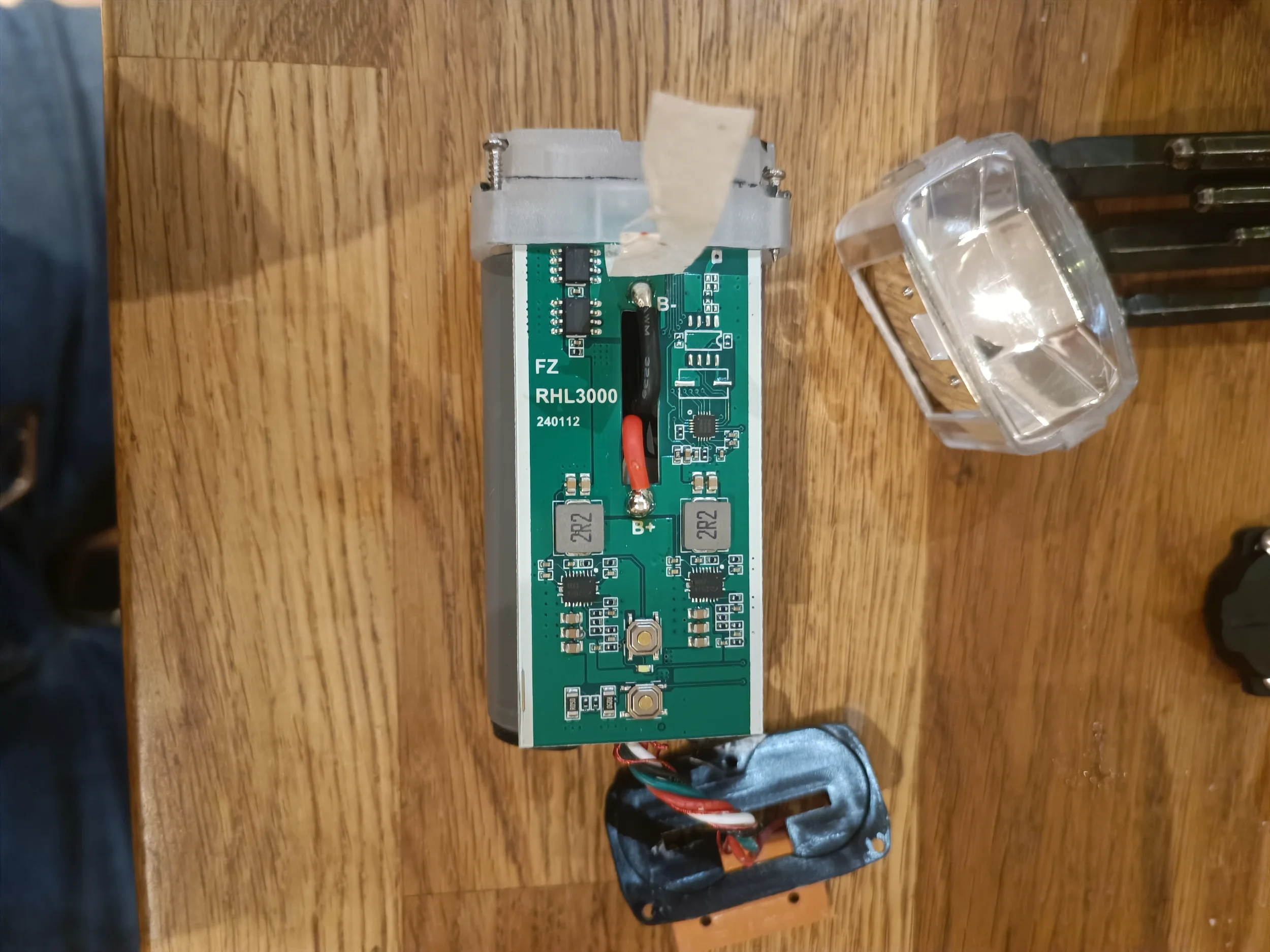

Hah, bara för att du frågade så lyckas jag inte hitta var jag köpte den ifrån. Jag tror den är knappt två år gammal eller möjligtvis drygt två år.
lite dammsugning av laddkontakten kan tänkas bättra situationen? har på mobilrn varit med om att ludd packar sig.
ser det rent ut kan en dos wd40 och lite kontaktmassage vara värt att prova.
och du har förstås redan provat en alternativ laddningssladd...
Bländfria lampor för gata & lvg 24/26
Ja. Den laddar en del men batteriet räcker bara några minuter.oavsett hur länge den har stått på laddning. Indikatorn är röd i början av laddningen och grön i slutet som normalt. Lampan värms knappt upp alls av att laddas, så något är skumt. Min gissning är att minst ett av batterierna är dåligt.
Det tror jag med, därför skrev jag om batteribyte i #796
