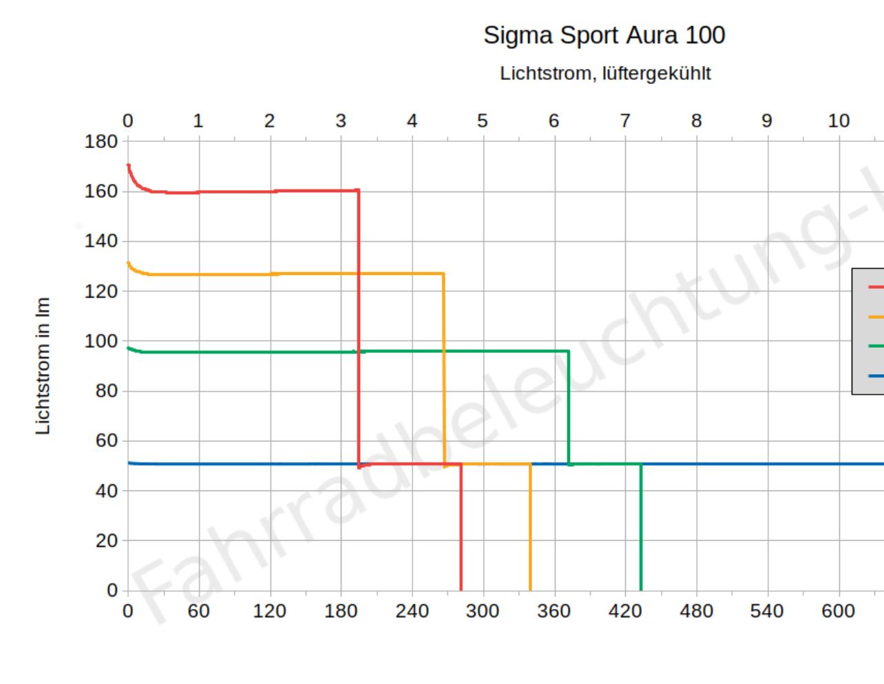

Sigma Aura 100 sänker inte ljusstyrkan vid cykling i ~10º enl det här testet
det är bra att den är temperaturstabil, om det är det du menar?
ju inte oväntat med så lågt lumen/effektuttag. som jag skrev i föregående tråd där du föreslog denna lampa till en frågeställare som önskade mer eller mindre bare minimum; kan man uppnå bra belysningsvärde trots detta, och klara sig på ett användbart sätt så länge det går rakt fram. positiv är också den långa batteritiden.
vid pendling är dock önskemålen angående bredd längst bort gärna större än vad de klassiska luxoptimerade lamporna presterar.

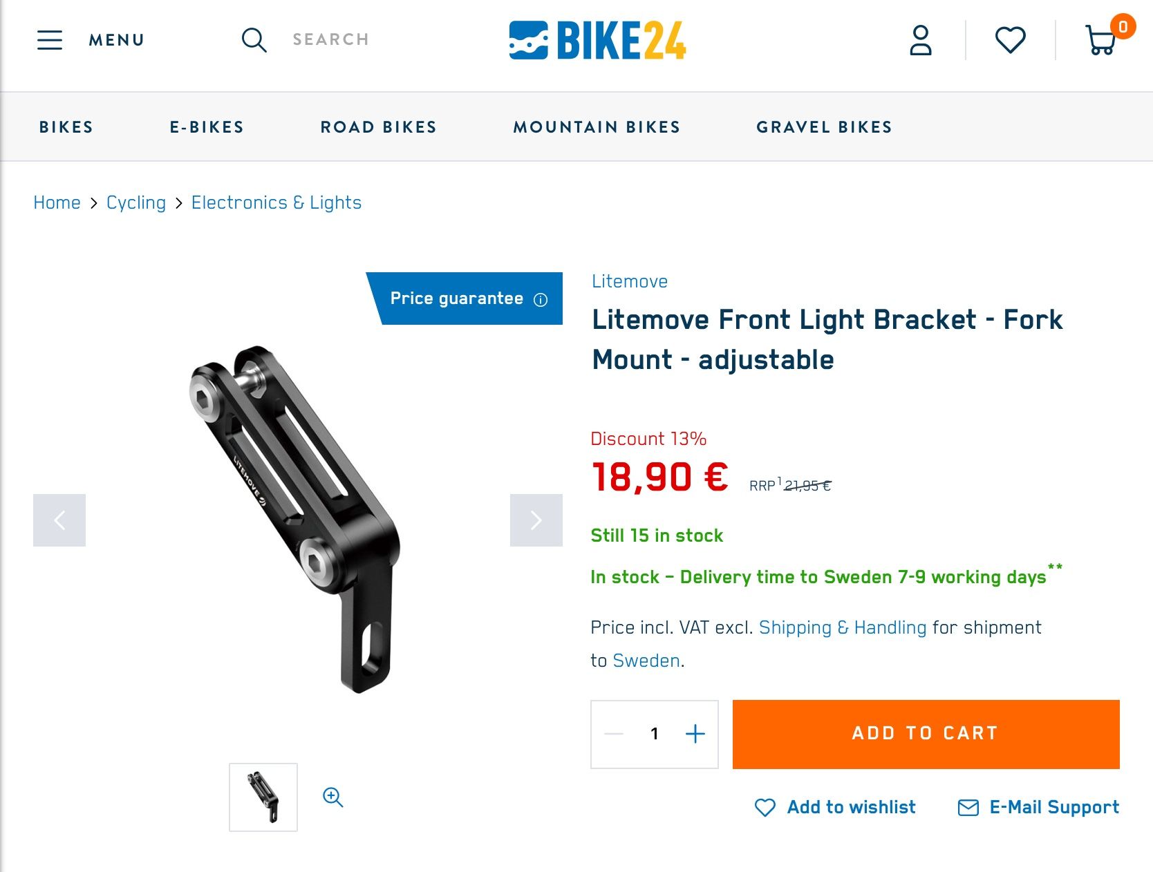

Någon som hittat någon vettig batterilampa man kan fästa fram på gaffeln? Under ~1500.
det är väl bara att köpa ett fäste och sätta dit din favolampa? det bör vara ett stadigt utförande, men ändå är det fördelaktigt med en förhållandevis lätt lampa, så den inte hamnar ur läge när man kör nedför trottoarkanter och liknande
när det gäller ljusbild krävs det extra skarp avgränsning på en lågt placerad lampa, om man ska få till bra siktsträcka utan att blända. projektorutförande kan därför vara att föredra.
t ex ms evo 1700 har en ljusbild som snarast blir bättre av låg montering.
jag tycker ju två lampor är en bra sak, och med en på varje sida slipper man i viss mån den irriterande skuggningen från framhjulet.

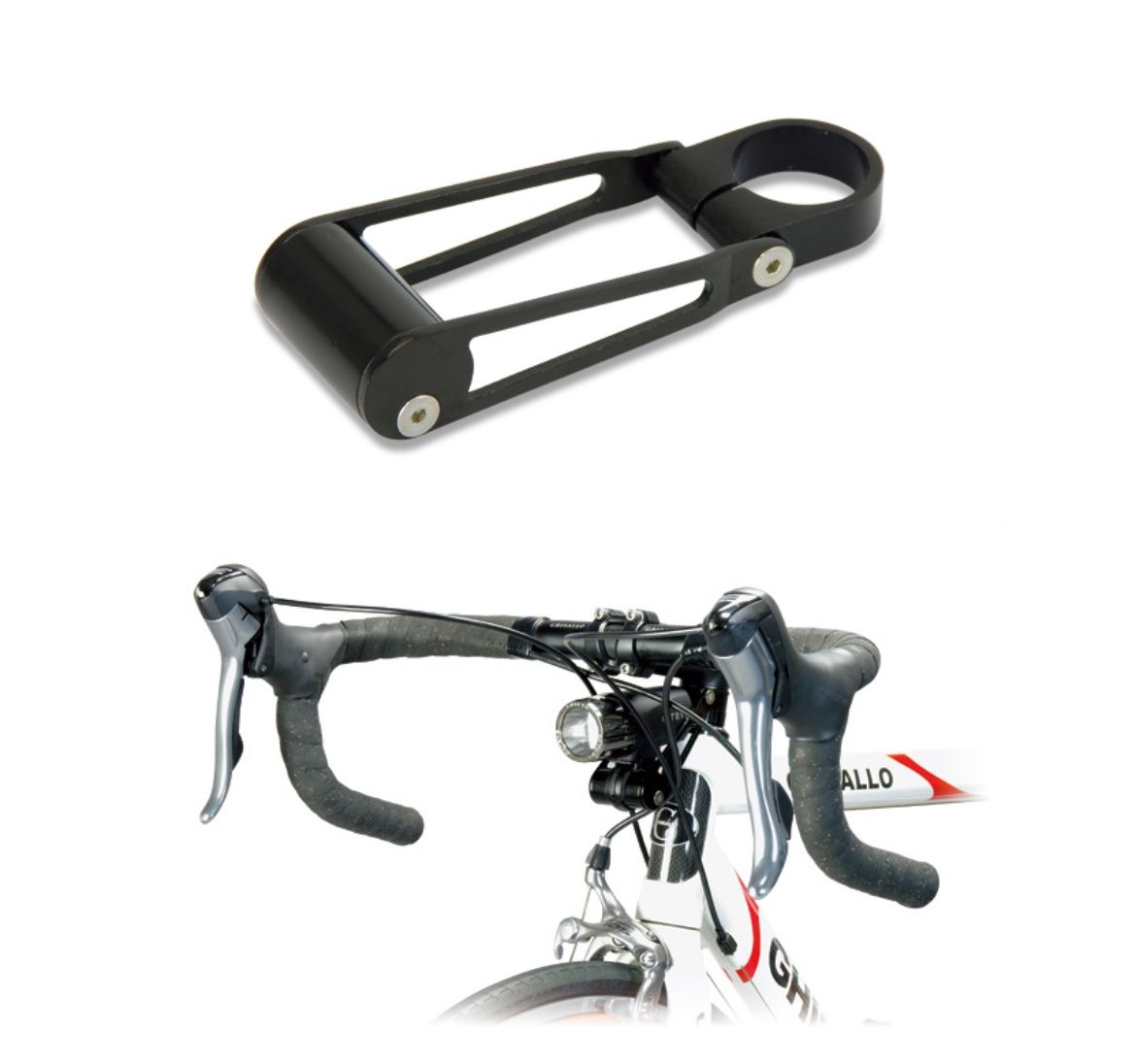

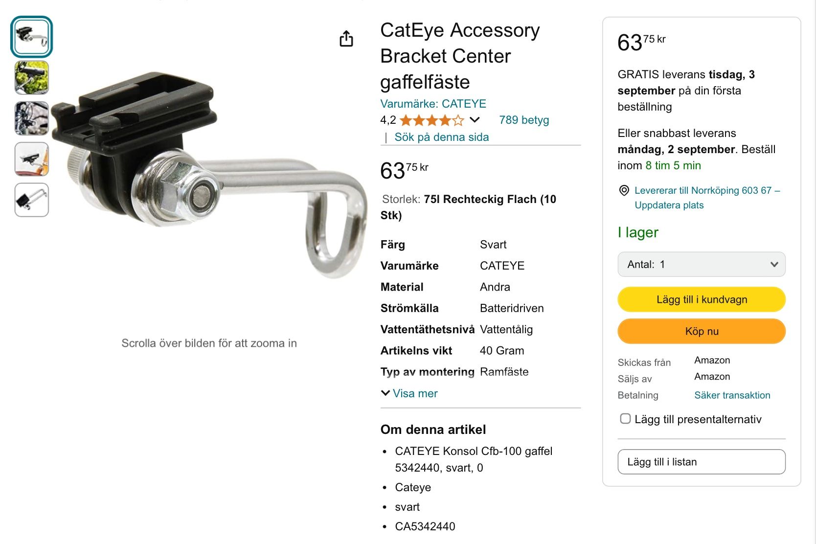

Inte hittat ett fäste som ser bra ut. Praktiskt vore väl med fjärrkontroll egentligen.
Finns inga trottoarer där jag bor, har en bit till närmsta asfalt.
Bländfria lampor för gatubruk & lvg 24/26
gupp finns väl lite överallt, och det har tendens höja lampans inställning. når man att justera är det ett mindre problem.
med batterilampa är det ju essentiellt med bajonettfäste. dessutom en klar fördel ljusa årstiden, eller om man har flera cyklar:)
de två system som hägrar är väl cateye och garmin. många lampor passar endera, annars säljs lösa lampfötter till båda . gopro är ju också avtagbar, men lite fippligare med sin skruv.
