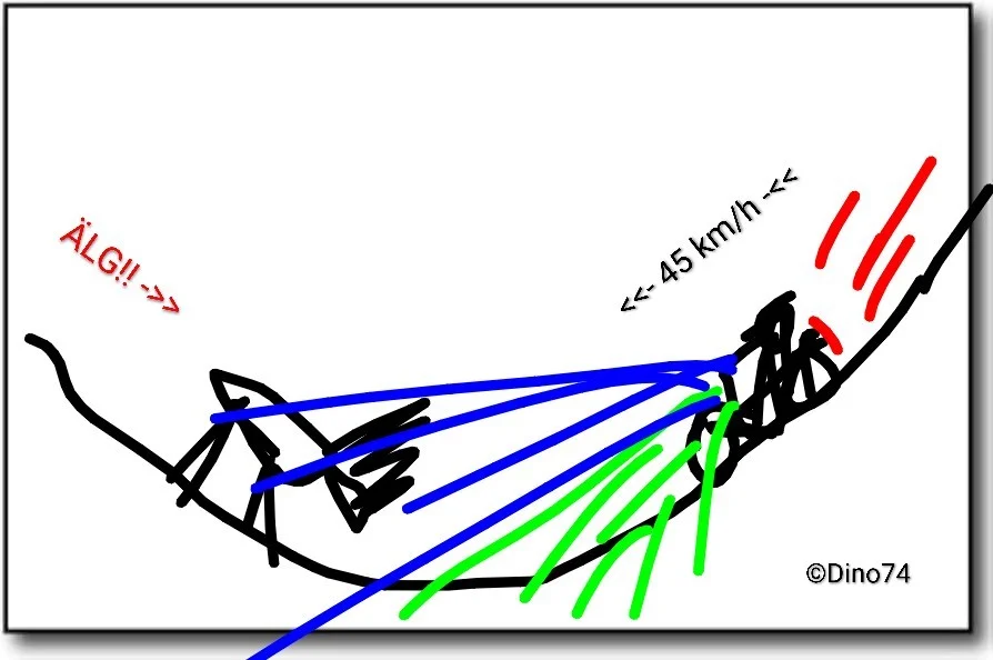

Vad handlar det om för snittfart och maxfart på dina nattkörningar? Är det kuperad terrräng eller mestadels platt? Skog eller slättland? Är det grus eller asfalt, mkt kringelkrok? Trafikerade vägar eller ödsliga småvägar? Behöver du hålla koll på rådjur och liknande? Tänkte du använda dina GVolt 70 tillsammans med denna lampa? Tänkte du fylla på lampan med powerbank under färd, eller hur tänkte du med USB-C kontakt? Vad har du för budget?

Jag tänkte mig en ersättare till GVolten (enär de skulle sitta på samma GoPro-fäste) och USB-C är ett krav för att minimera antalet (typer av) sladdar som behövs hemma och vid färd.
Men kunde inte hålla mig utan beställde en Grano SL igår. Till att börja med får den gå som träning/pendlingslampa. Funkar den för det så är det väl bara en fråga om batteritid (vs ljusstyrka). Kan tänka mig ladda dagtid / mellan användning men inte under körning.
Bländfria lampor för gatubruk & lvg 24/26
Ok, var det så bråttom? Har ju svårt att släppa allt för händer och generera svar med vändande post, särskilt när inte kravbilden är tydligare än den var. Inte trivialt att försöka ställa sig i nån annans skor och inte bara tala om vad man själv gillar bäst för det man själv gör.
Du är ju välkänd för episka långkörningar i högt tempo. Det jag skrev om Grano var i generella termer, saknar egen erf av just den modellen, utan kan bara extrapolera utifrån min erf av Mono. Och då är väl min magkänsla att du skulle haft glädje av nåt mer högpresterande, som tex Nano. Den är dock inte kompatibel med USB-C om man inte gör en DIY-lösning med tex ett Magicshine batteri, som killen som körde Transcontinental hade gjort i den äldre upplagan av denna tråd. Fast nu när jag kollar på MS batterierna ser jag att det inte är USB-C.

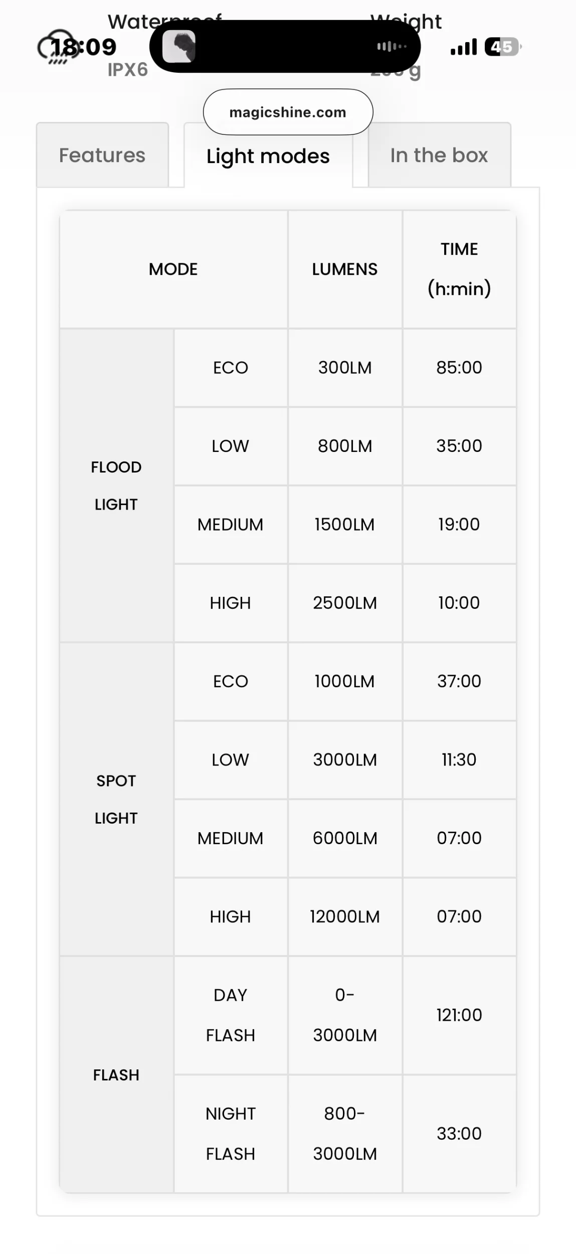

Är sjukt sugen på att slå till på en magicshine 12000 (ja 8000 räcker egentligen men vill ha med fjärr) som ska användas mellan en last cykel o gravel bike.. några synpunkter? Eller vad rekommenderar ni?

Taskigt att köpa en sån lampa med avsikt att använda i trafiken.
den har alltså en funktion för skarpt avgränsat halvljus, fast ms har döpt om det. ett mycket vasst ljus för gatubruk vill jag påstå, på dryga 2000 lumen.
man skulle kunna köpa lampan bara för att komma åt denna.
men där upphör enligt mig mycket av det positiva med denna lampa. 12000 är rena skämtet, den reglerar snabbt ned sig till gärna under hälften av det, och till liknande nivåer som modellerna 8000 och 6500.
gemensamt med dessa enligt uppgift i tester ett ergonomiskt moras både gällande knappen på lampan och appen.
