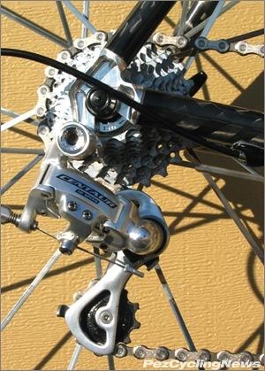

Det är ju carbonrör med alu i hela "hörnet".
    38.4 KB · Besök: 61

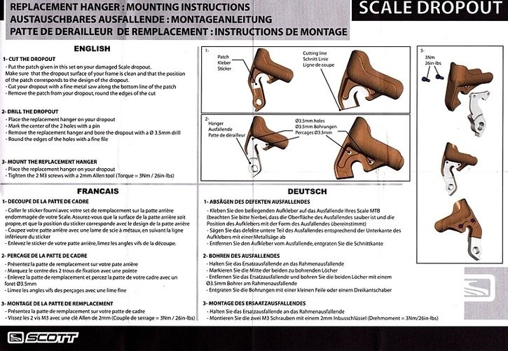

Växelörat som används som ersättning/uppgradering på CR1 med integrerat växelöra är Scott artikelnummer 204648 och finns bl.a. här (Dec 2014): http://www.jarlacykel.se/komponenter/vaxeloron/scott-vaxelora-scale-05-06-cr1/
Jag drog sönder gängorna i mitt växelöra och har nu beställt två nya på Jarla. Bifogar monteringsanvisning som jag hittade på nätet.
/Hans
