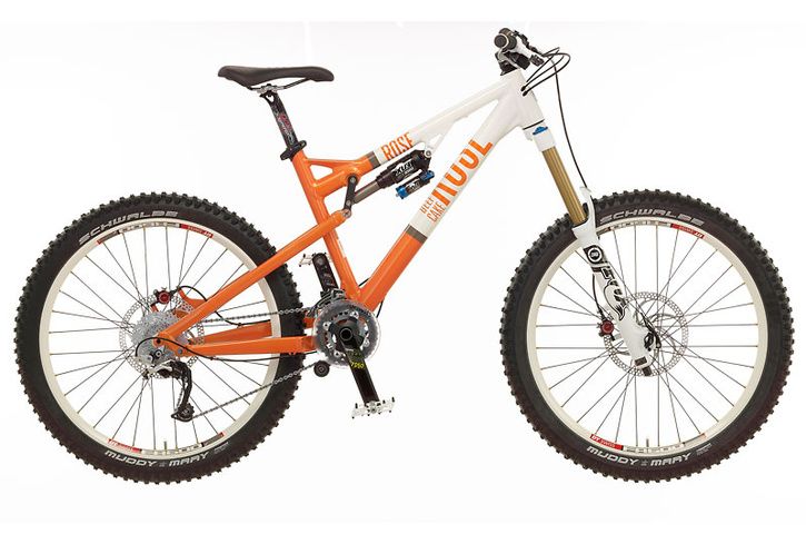

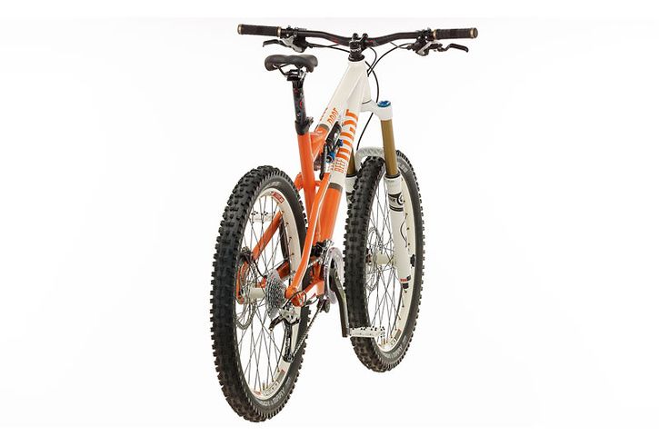

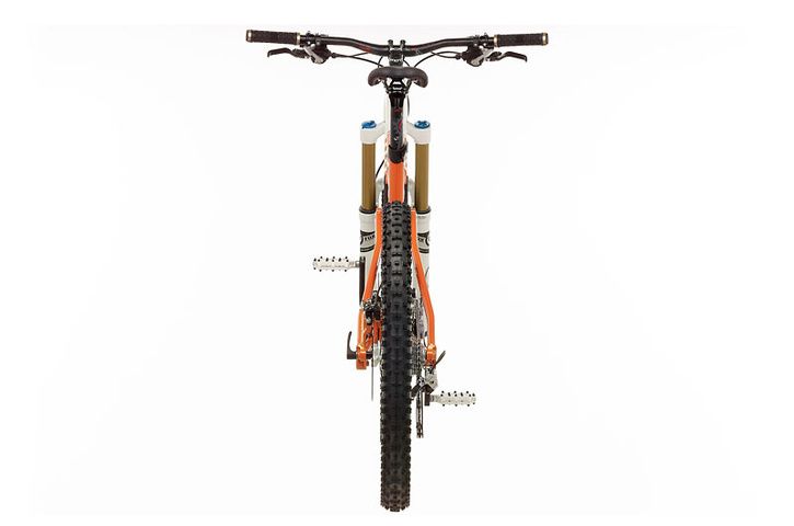

Jag gillar verkligen denna, som man dessutom kan konfa som själv vill, testade att göra det såklart och hamnade inte helt otippat på lite högre summa än grundpriset, men så ska det väl vara? :)
    55.8 KB · Besök: 52
    34 KB · Besök: 50
    17.6 KB · Besök: 40
