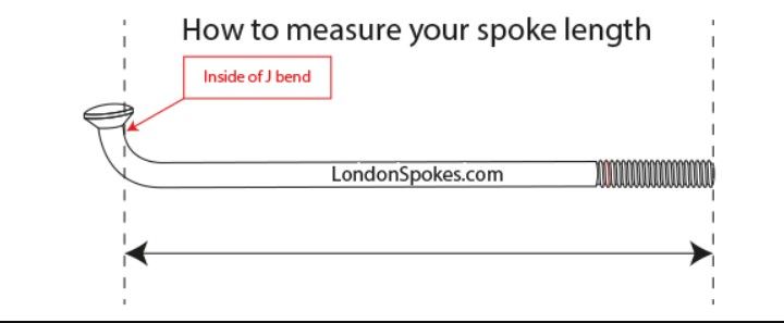

mät ekrarnas dimension med skjutmått, de är smalare mitt på , och det är det måttet som gäller.
och sedan deras längd genom att skruva ur en av ekrarna, måttet är från innerböj till änden.
det är ofta olika längder fram och bakhjul, och olika längder höger/vänster ffa bak. även tjockleken kan vara olika, med tjockare dimension höger bak.

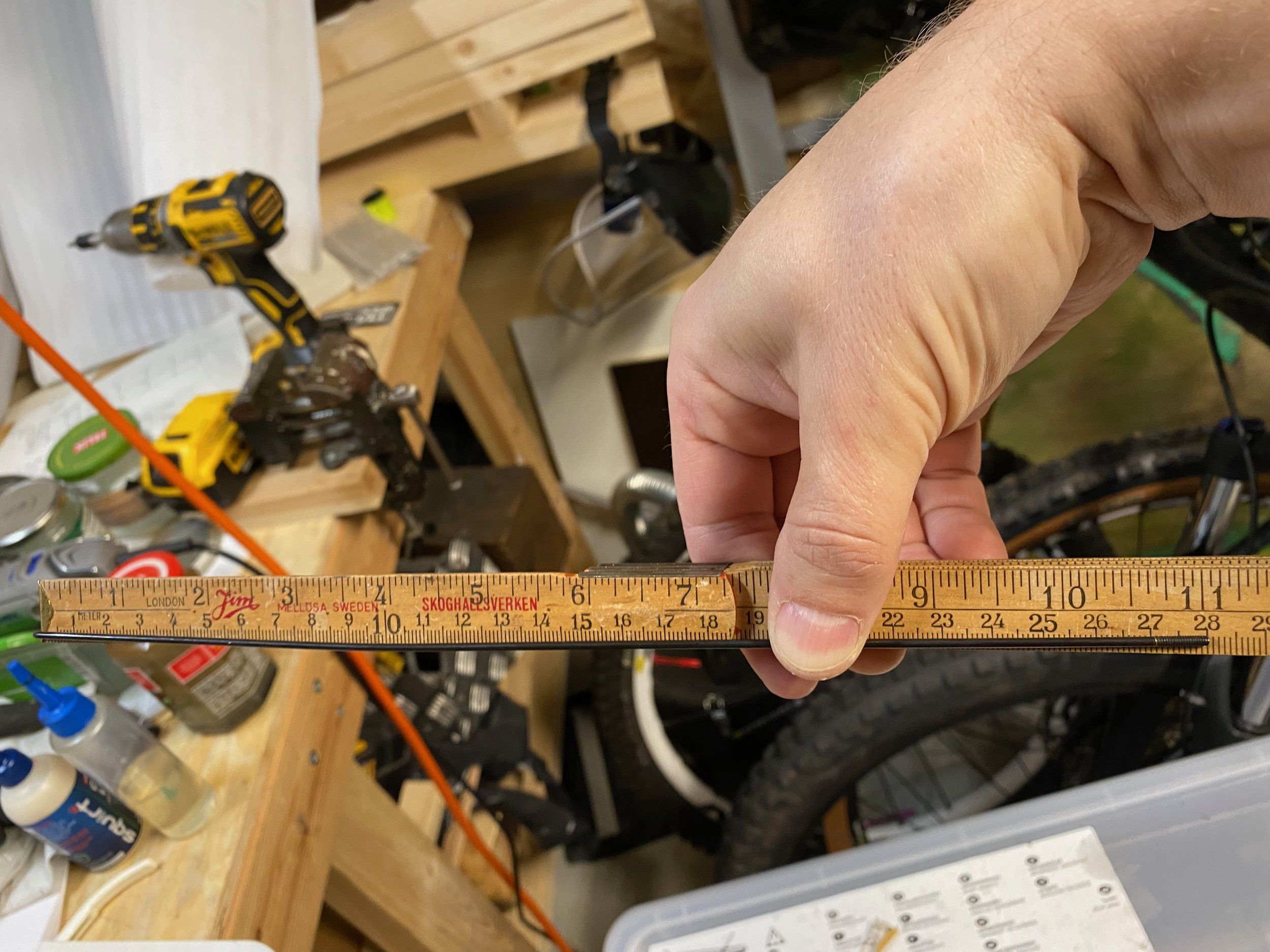

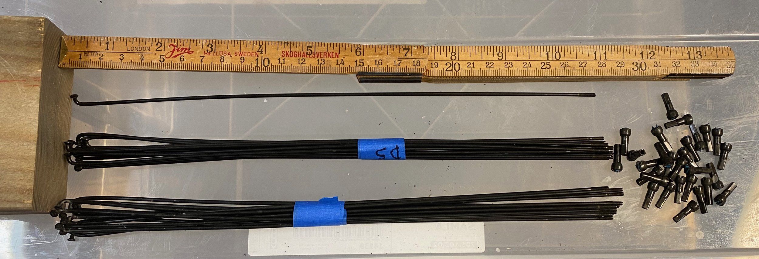

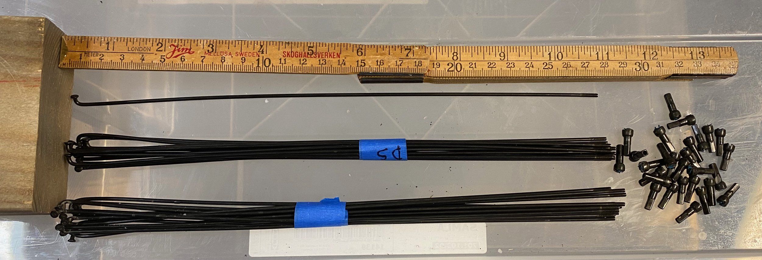

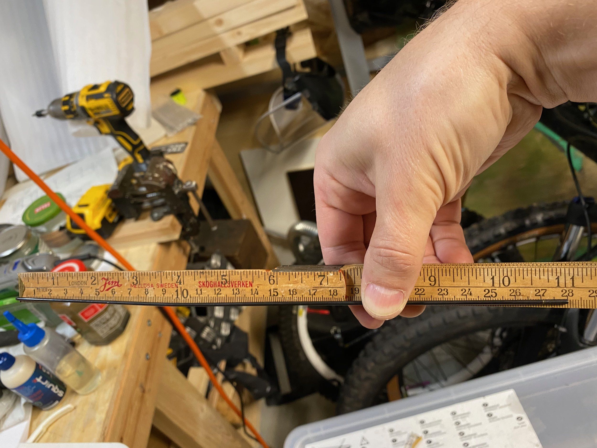

Line Comp 30 från 2018 eller senare? Ca 280 mm? I så fall har jag både ekrar och nipplar kvar från bakhjulet jag körde sönder.
Bontrager ekrar.
Som sagt, ungefär 280. Men det intressanta här är ju om @Jimmieboy har ett par Line Comp 30 från 2018 eller senare och om han vi ha lite ekrar, inte om det är exakt 280 mm.

är det samma längd på båda sidor? De brukar vara kortare på DS och det ser ut som du skrivtavla DS på den blå tejpen på första bilderna...
Ja det verkar vara samma längd på båda sidor och också fram och bak på Line Comp 30, men för säkerhets skull buntade jag ihop ekrarna sidovis.
