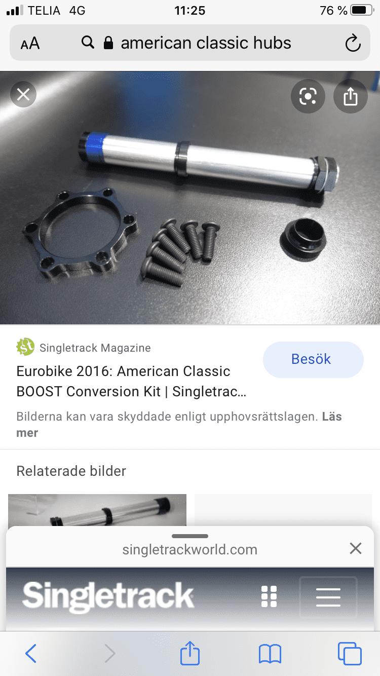

Det finns en färdig Axel från American Classon med extra distans osv som bygger om hjulet till boost på ”rätt” vis. Då hamnar kassetten på rätt ställe, men hjulet behöver ”riktas” om (dishas om) så att fälgen förflyttas 3mm till vänster efter ombyggnation.
Du verkar ha gjort detta!
Håller på o bygger om... får det inte att funka. Måste jag använda distansen från urprungliga navet också? Och var sätter jag isf vilken? Tacksam för svar.
