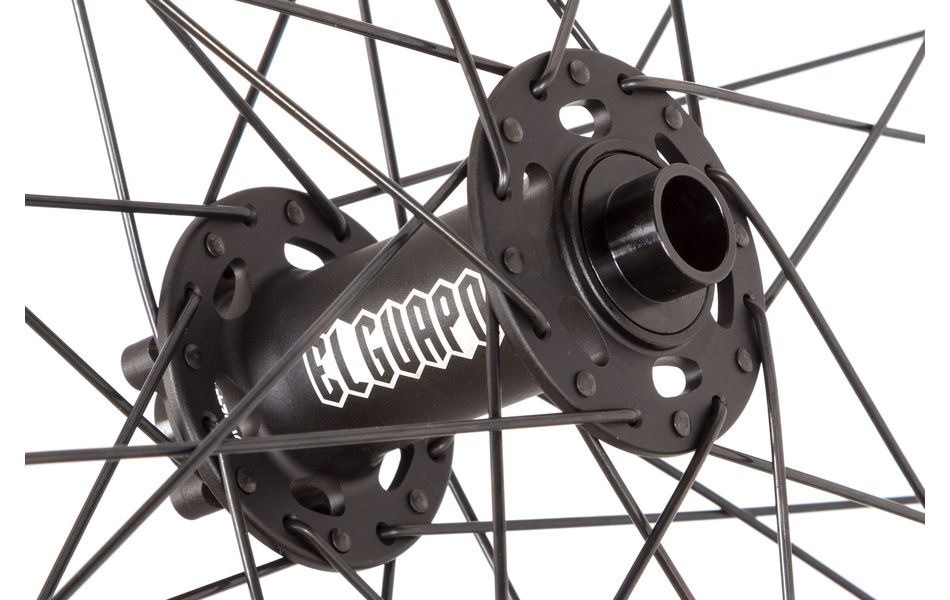

Har någon bra kolla på adaptrar för boost? Jag har ett nytt hjulpar till min mtb men framnavet är av den vanliga sorten 100 mm
men gaffeln min är gjord för boost 110 mm.Va medveten om detta när jag köpte hjulparet men hoppas hitta en adapter eller i värsta
fall byta nav. Men för enkelhetens skull vore en adapter lättast, Navet är av märket el guapo comp tror det är planetx egna grej. Har någon tips eller lite mer koll på detta så är jag tacksam, Har redan hört med wolftooth men dom hade inget som passar. Någon kanske annars har ett tips på en bra cnc fräs som kan göra en adapter som passar mitt nav?
boost adapter till framnav
el guapo comp 100 mm 6-bultad skiva
