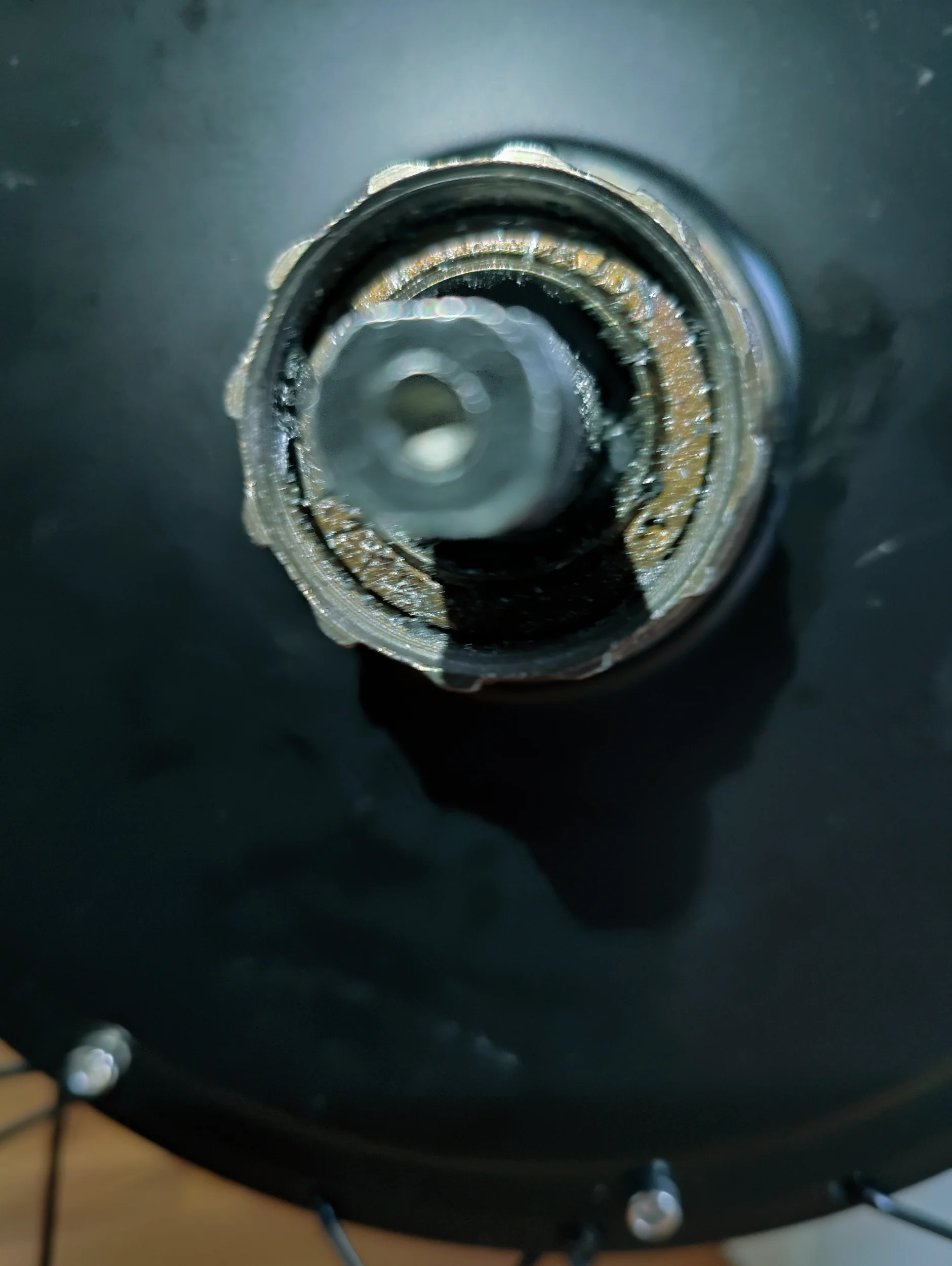

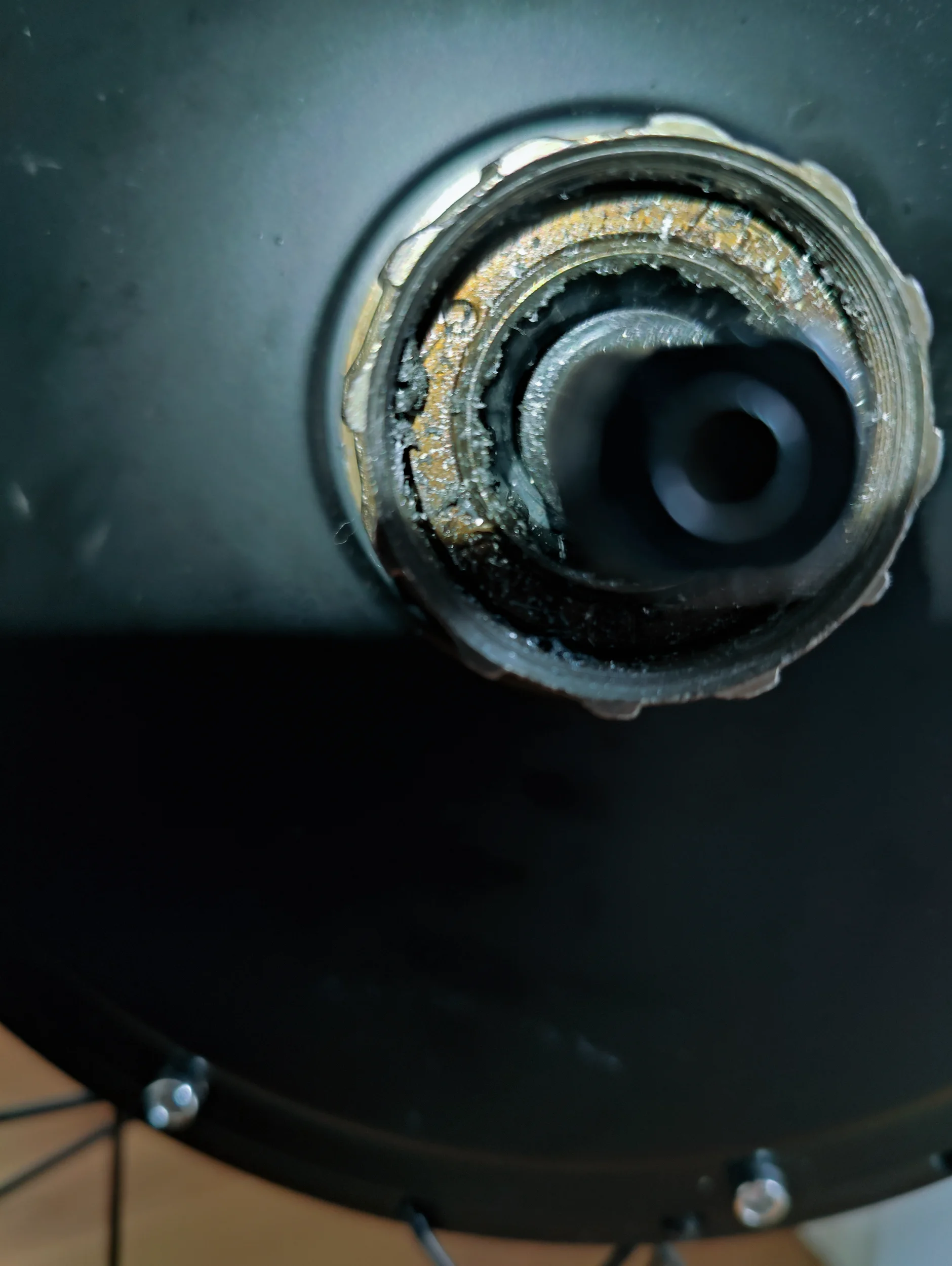

Jag har varit hos flera cykelverkstäder men de har inte haft verktyg som klara att ta bort frihjulskroppen.
Jag har börjat försöka förstå hur det är uppbyggt.
Det verkar vara en hylsa som behövs med 12 spår enligt Park Tool. Hylsan behöver dock vara 6-8 cm lång och rätt dimension. Finns det? FR 1.3
Jag ser 2 olika lösningar, vet inte vilken som krävs.
Alternativ 1, borttagning av frihjul enligt Park Tool
Alternativ 2, borttagning av frihjulskropp,
Tyvärr blir detta svårt då jag inte kan lossa på hjulaxeln.

Mina exakta mått:
Djup på hylsa. 56mm
Hjulaxeln bredd : ca 12mm
Hålrum: knappt 3mm
Enligt videon ska den klara en hjulaxel bredd på 14mm. Vet inte hur tjock hylsväggen är, mer än 3mm så kommer den inte in :(
den funkar o måste säga e jävligt lata/dåliga verkstäder som inte har verktyg för världens vanligaste frikrans förstår en hobbymekaniker som inte har verkstadsmässiga verktyg men vilken normal cykelverkstad som helst har frikransavdragare som klarar minst 12mm axel så länge dom inte köper hela verkstadsutrustningen på biltema....

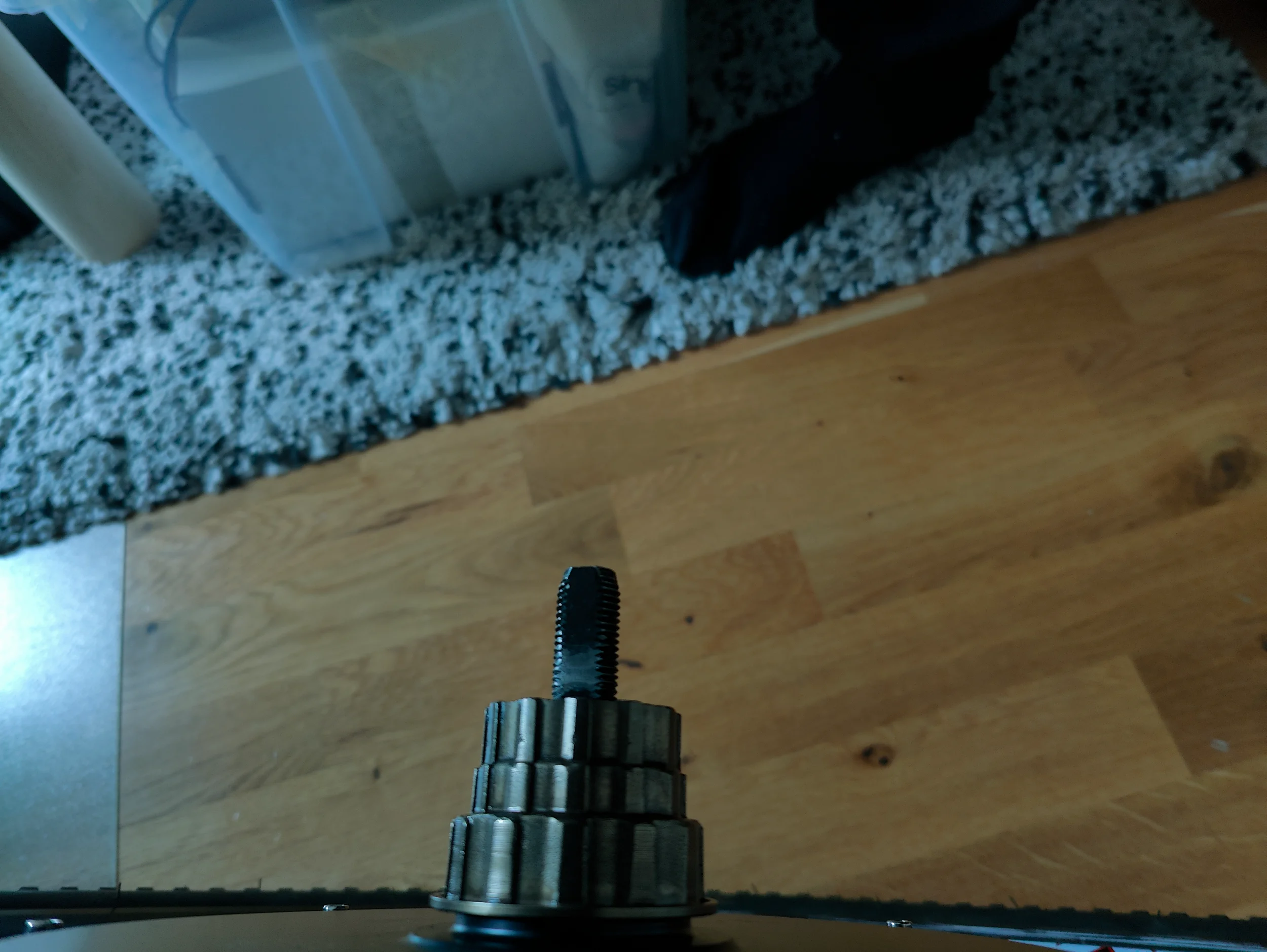

Nu har jag skaffat grejerna jag behöver men frihjulet sitter som berget.
Jag använder enväldigt simpel momentnyckel så kanske får en kraft på 50-100Nm.
Nån som vet hur myck kraft som behövs för att lossa?
Borttagning av frihjulskropp
Du måste använda den kraft som behövs. Denna går tyvärr ofta utanför rekommendationerna för momentnycklar.

Varför skall du lossa med momentnyckel? Använd något bättre, långt skaft och ta i så mycket som behövs.

jo de ser skitlätt ut men de beror på dom byter på ett helt nytt hjul med helt ny frikrans som inte har körts en meter med ju mer o ju hårdare man trampar ju mer tightar frikransen åt sig på navet ....
jag har själv vart med om ett par ggr att frikransen suttit fast så j*vligt att antingen viker sig fälgen/hjulet eller så går avdragaren av utan att frikransen lossnat.. så bra rejäl skiftnyckel plus järnrör som förlängning kan behövas i vissa fall
