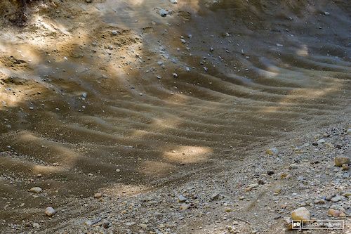

ursäkta en oinsatt- men vad är breakebumps?
Guppar som uppstår när cyklister ”fegbromsar” innan ett hopp tex.
Imbromsningar skapar pucklar som blir som en tvättbräda och vibrerar hårt i händerna, ju fler som kör dessto värre blir det. Lösningen är primärt att hitta andra spår men det kan vara svårt i en bike park. Försök att flytta din bromspunkt till för eller efter dem så att fjädringen kan jobba fritt. Det finns nog ingen stötdämpare som kan hantera inbromsning och brake bumps samtidigt på ett bra sätt (oavsett länkage och floating brakes).
