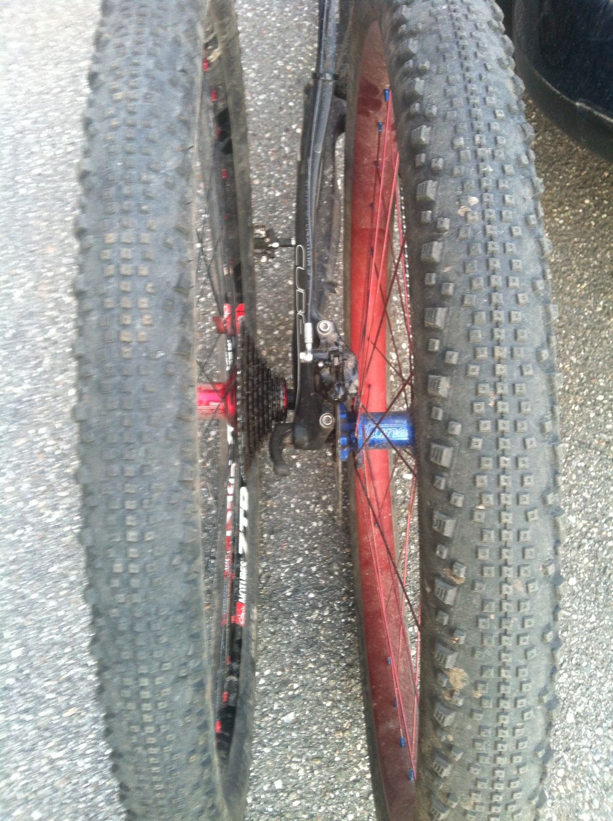

har tidigare berättat om mitt eget ovetenskapliga test, med sammalika identiska 2,25 rocket ron fram/thunder burt bak på crest resp 40i fälgar.
kom fram till att man kunde köra med lägre tryck utan dålig körbarhet på breda fälgen. rullet i stök därigenom bättre, likaså komforten.
på asfalt och högre ’lämpligt’ tryck med helt ovetenskaplig samma tryckkänsla för ska vi säga lättare terräng 1.8 på smal fälg, 1,6 på bred fälg - rullar däcken på breda fälgen tydligt ifrån samma på smal fälg. testat med rulltest nedför backe, på egen hand resp gentemot kompisar.
men i uppförsbackar är den bredare fälgen tyngre och förhållandena omvända. och kör man med högre ’tävlingstryck’ är skillnaderna i rull små.
skillnaden i volym mellan de identiska däcken på olika fälg syns på bilden nedan..

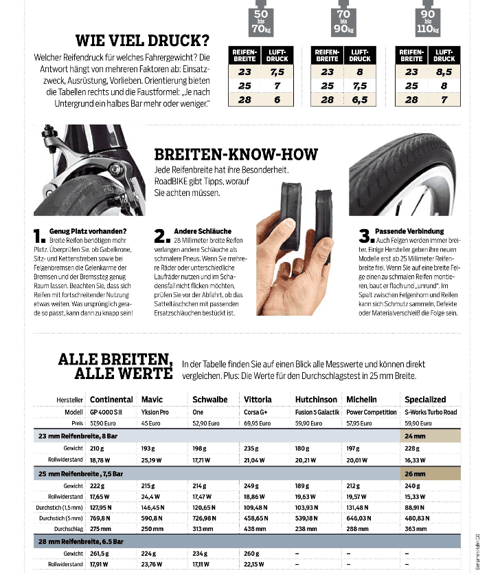

Senaste gång jag såg en Tyska test rullade bredaste lvg däck, Conti GP 4000 S II 28mm, lättast. Har inte sett en Tyska test av Gp 5000 än, men kanske rullar 32mm lättast nu? Verkar att lättrullad lvg och mtb blandar ihop (på samma underlag).

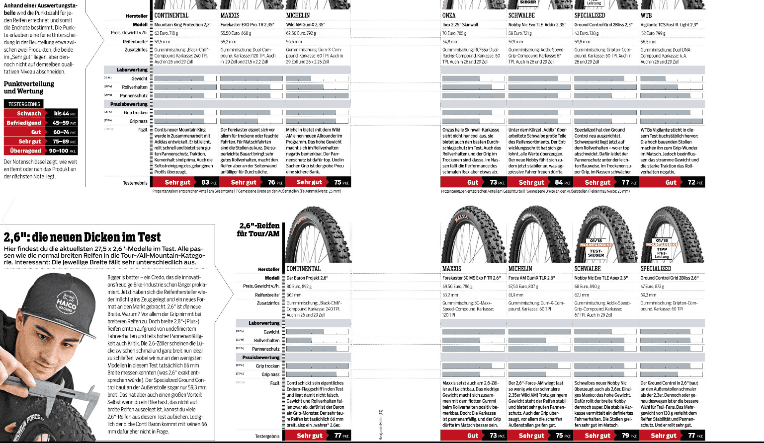

Enligt nedanstående test i Bikeradar rullar 27,5+ snabbare än 29 snabbare på ojämt underlag. Dessutom är de enligt testet det generelllt sett snabbare valet för Enduro:

@konscious: Jo precis, detta resultat erhålls vid test i tysk rull-maskin, som vad jag förstår simulerar helt slät asfalt.
Poängen som kommit fram i tester på ojämt underlag alltifrån grusväg till stigar (dvs där dessa däck används) är att resultat då inte gäller. Här verkar det alltså i praktiken rulla lättare med bredare däck med större volym. Orsak: dessa däck formar sig efter markens ojämnheter och stopppas inte upp och tappar fart på samma sätt som ett smalare/ hårdare däck.

men det skiljer mellan fabrikat och modeller också. bytte nyligen vinterdäcken på bilen i 215/40/17 från den uttestat mest lättrullande modellen nokian till en av de mer trögrullande michelin. helt annan styrstadga och vilsammare framfart i michelindäcken, men det kostar cirka 0,3 dl per mil. det är det klart värt för vad man får.
för cykeldäck gäller dock delvis andra ekvationer, det feta däcket som körs med lägre tryck rullar bättre i stök trots att det med sin tjockare uppbyggnad kan vara handikappat på asfalt eller testtrumma.

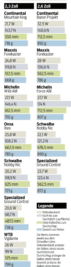

enda däcket i testet ovan som jämförts lika modeller i 2,3 och 2,6 är nobby nic, och då är skillnaden på trumma ändå liten, cirka två watt. när man kör på en knagglig delvis mjuk gräsmatta och rullmotståndet per däck kan vara 50 watt lär förhållandet vara det omvända. med råge.
köpte nyligen nobby nic 2,6 och är efter ett par längre vändor nöjd. brötar sig genom stenrösen nästan lika bra som mina gillade bomboloni 3,0, men har mycket bättre grepp på våta rötter.

Ytterligare ett test där 2,8 rullat bäst. Intressant att det inte verkar krävas mer än grusväg för att 2,8 ska vara ”överlägset” - nästa cykel måsta kunna ta plusdäck ?!
Bredare däck rullar lättare?!
Nypåmtb sa:
Nu var det iofs inga riktiga 2.8:or då de var 3,6 mm smalare, och 2.6:orna mätte 62 mm, hela 4,1 mm smalare än vad som står på däckssidan. Men ändå.
Även Maxis Forecaster!
ja missade den! hade avfärdat modellen den pga felande våtgrepp när jag läste det här testet för några veckor sedan, så den försvann liksom ur mitt medvetande. sorry.
