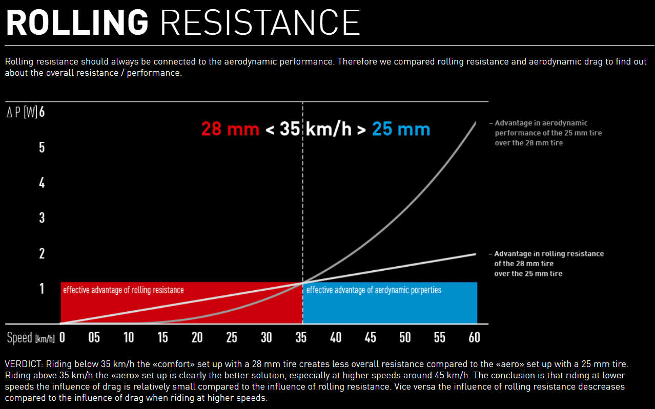

En slående slutsats från artikeln ovan är ju följande,
"On real roads and at the speeds most of us ride (<25 mph), the best “gravel” and “Allroad” bikes actually are faster than their racing bike cousins."

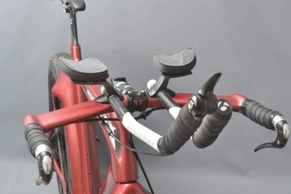

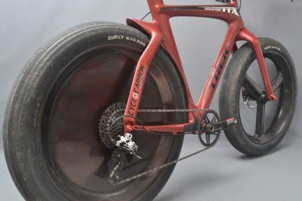

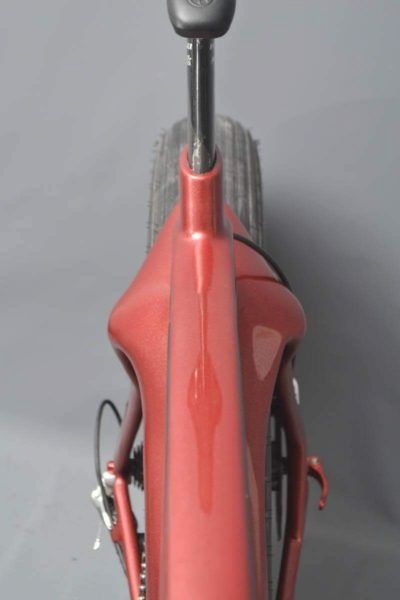

Tempocykel skall givetvis fatificeras... det måste ju gå fortare ju bredare däcken är - någon över gräns finns inte.
    25.7 KB · Besök: 83
    32.2 KB · Besök: 141
    17.2 KB · Besök: 121
