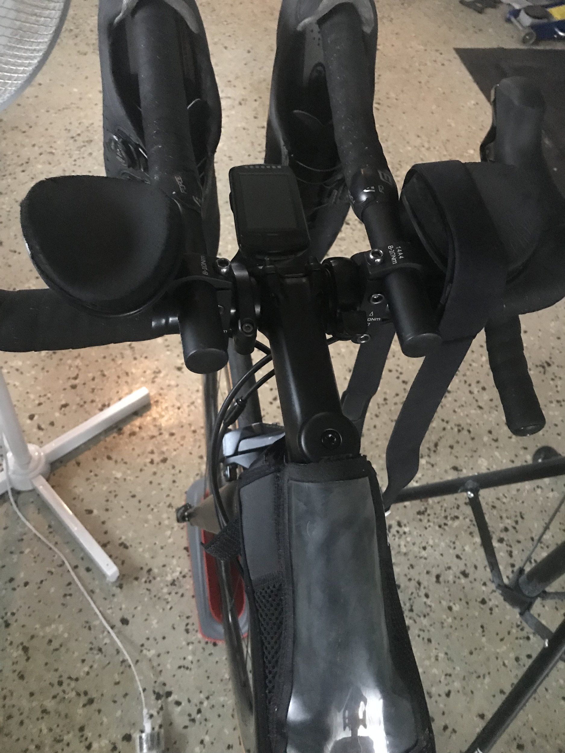

Zipp styret jag länka
    587.5 KB · Besök: 77
