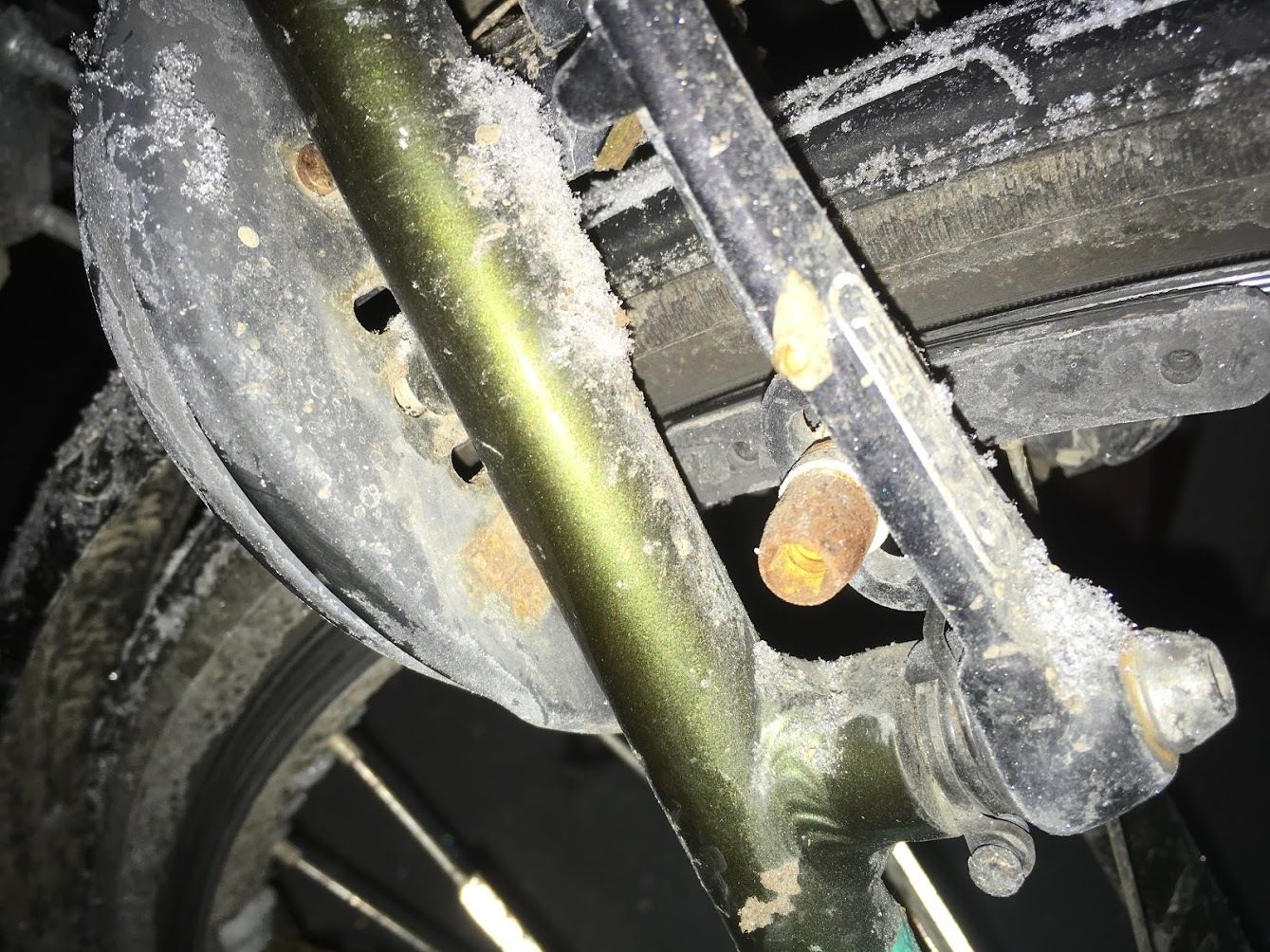

Bengt-re sa:
Du får välja något som passar dina bromsar.
Tack för alla förslag. När jag tittar på de länkar ni skickat - hur vet jag om de passar mina bromsar? Bifogar foto på lite snöig cykel i mörkret - går det att avgöra genom att titta på bilden vilka som passar just mina bromsar? De på Biltema passar iaf.
Tack för hjälpen

Kör på vad som helst som passar, Biltema tex. I min värld är det inte värt att försöka optimera bromsbeläggen på en gammal slaskvintercykel.

Hållare med utbytbara bromsklossar funkar bättre än integrerade. Och inte speciellt dyra.
Exvis https://www.rosebikes.se/shimano-xt-br-m770-v-brake-brake-shoes-419889
Dessa bromsbelägg fungerar bra enligt min erfarenhet, passar i Shimanos hållare. https://www.rosebikes.se/rose-tc-brake-pads-488391
Sen är en ny broms inte heller särskilt dyr, bromsverkan brukar bli mycket bättre jämfört med en gammal no-name. https://www.rosebikes.se/shimano-deore-br-t610-front-wheel-v-brake-670622
Ett par hundralappar kan det väl va värt att få stopp på ekipaget i tid?
