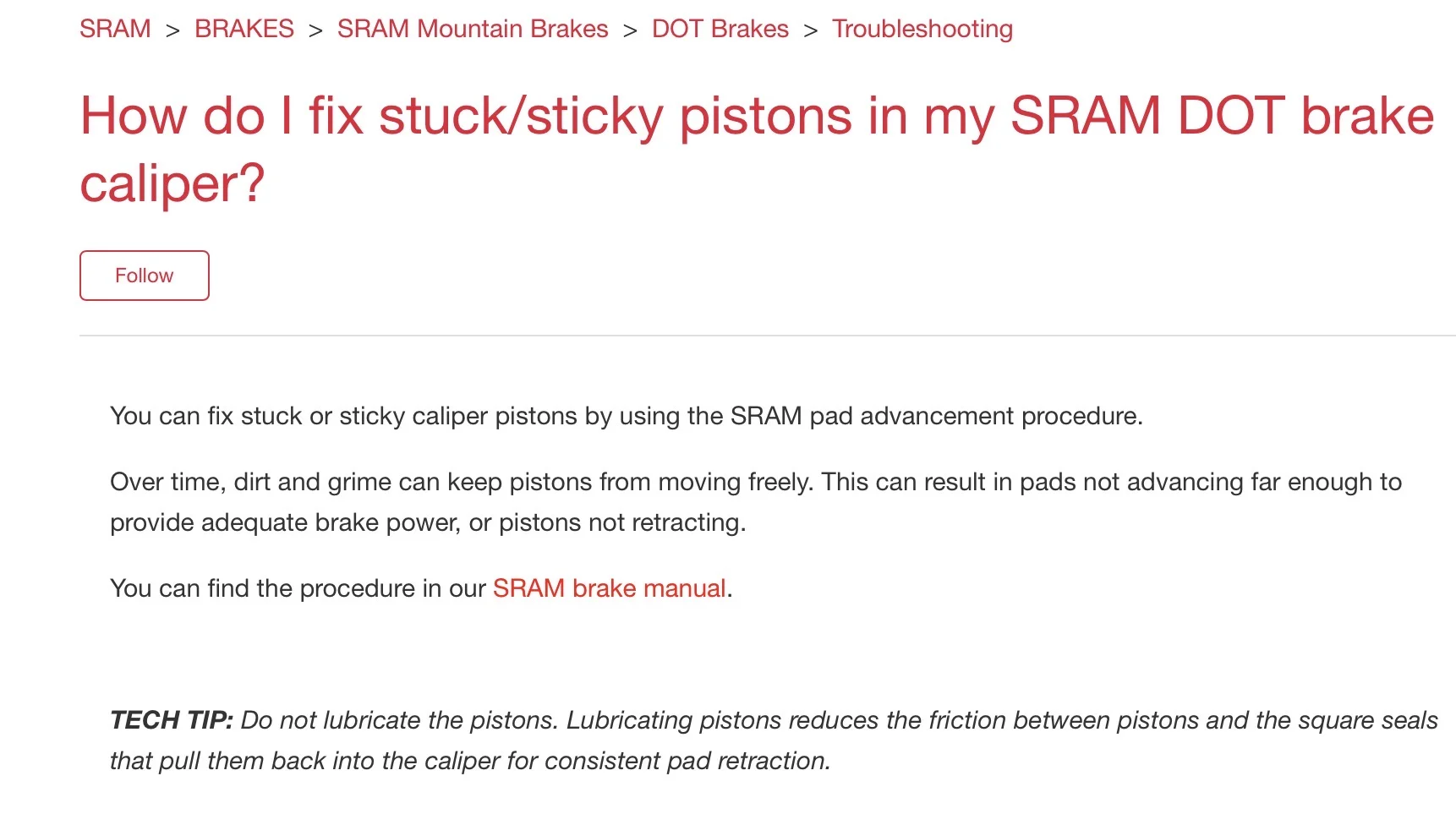

Kolvarna i oket ska inte smörjas. Däremot ska dom rengöras ordentligt innan dom pressas in, gärna med IPA.
Smörjer man dom så drar det till sig smuts samt minskar friktionen till fyrkantstätningen (hittepåord) som drar tillbaka kolvarna och sköter slitagejusteringen.

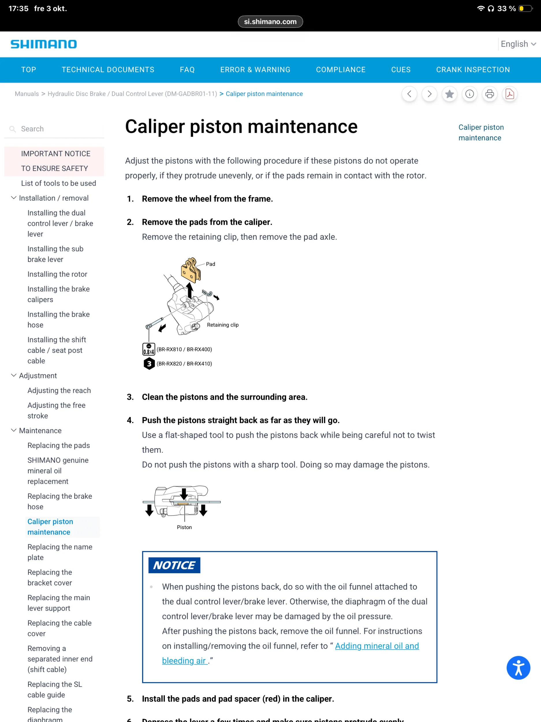

Om du har en luftningstratt kan du sätta på den innan du trycker tillbaka kolvarna, då får du ut ev. överskott av bromsvätska.
Och, som sagt ovan, kolvarna skall vara rengjorda innan du trycker in dom i oken, annars är det lätt att shimano-ok börjar läcka.

Tror till och med att Shimano lagt till det i manualen nu för att inte riskera spräcka membranet

Man monterar tratt innan man trycker tillbaka kolvarna för att inte riskera spräcka membranet.
Vill man sen överfylla systemet så kan man burpa bromsarna med skiva+klossar monterat.
Det kommer dock bara hålla tills beläggen nöts.
